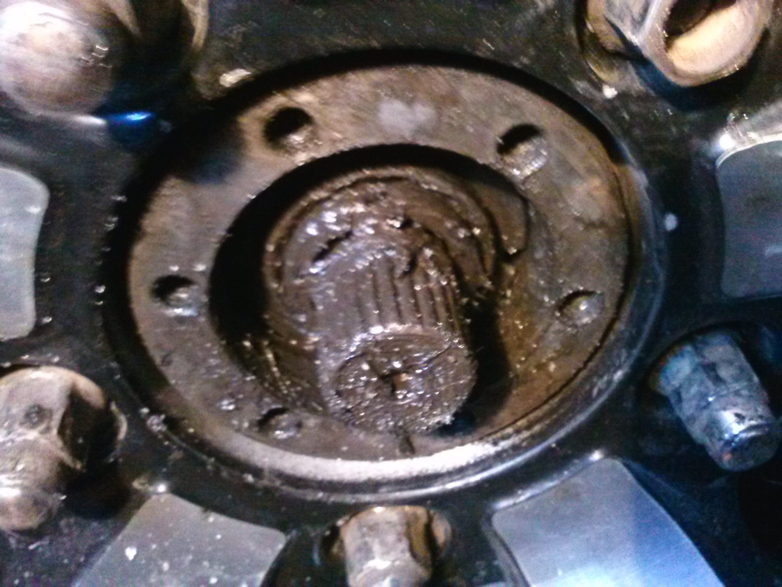

post Dec 9 2013, 07:12 PM
Сообщение #52
Сообщений: 99
Регистрация: 21-March 10
Из: Пермь
Пользователь №: 7,635
место дислокации: Пермь
А кто нибудь сталкивался с такой проблемой?
Похоже резьба на гайке хана...
Проехал 10 км после замены подшипника и усе.... колесо болтается... при том гвоздик который не дает гайке ослабнуть на месте стоит.... от руки гайка не затягивается.. только отверткой и молотком.. можно ли купить эту запчастину отдельно?
Вот
Вот

post Dec 9 2013, 07:56 PM
Сообщение #53
Сообщений: 6,676
Регистрация: 31-March 10
Из: УФА
Пользователь №: 7,689
место дислокации: УФА
Вот
один штук менял чтоль ? обоймы зашли туго? на гайке с внутр. стороны износ был? и разъясни пжл dumai.gif чем это ты его смазывал dumai.gif
Andre_perm
post Dec 9 2013, 08:11 PM
Сообщение #54
Сообщений: 99
Из: Пермь
У меня развалились сначала подшипники
Было это в лесу... в итоге передок отключился...
До дому так и доехал... потом поменял оба подшипника..
После нескольких км все разболталось..
После домкрата был обнаружен люфт..
После снятия хаба гайка была не полностью закручена
Хотя шплинт на месте был.. вот и думаю резьбу может съело на гайке.... я ее затянул и все ок... завтра прокачусь... но мне кажется что такая же фигня будет
Смазка кастрол для подшипников
Sportage Grand 2005 г. Лифт, 2л. бензин
contra
post Dec 9 2013, 08:34 PM
Сообщение #55
Сообщений: 6,676
Из: УФА
обоймы туго шли? точно до конца забил ? до "звона"?
покатайся ишо, счас все подшипн. слабнут и их обязаловка надо проверять, 99и9 % тянутся blink.gif
Andre_perm
post Dec 9 2013, 08:53 PM
Сообщение #56
Сообщений: 99
Из: Пермь
Вот еще эти девайсы нужны будут
После развала подшипника
Сломало 1 усик и трещина появиласьПрикрепленное изображение
Вот хабПрикрепленное изображение
Да попробую поездить...
Сейчас гайку подтянул посмотрим...
Но на всякий пожарный .. может кто знает коды зап частей... или весь хаб нужно в сборе заказывать?

Andre_perm
post Dec 9 2013, 09:00 PM
Сообщение #59
Сообщений: 99
Из: Пермь
Вот только люфт был очень большим...
Колесо просто болталось.. я точно помню что закручивал его намного дальше..
После снятия хаба он назад не встал пока гайку обратно не завернул... ну не могла же она со штифтом обратно раскрутиться?
contra
post Dec 9 2013, 09:09 PM
Сообщение #60
Сообщений: 6,676
Из: УФА
ну разбери - посмотри на резьбу
в факе посмотри, там вроде были номера
зы. ты шайбу еле снял ? утя наверно развальцевало чулок валом шруса, выворачивая мог резьбу на гайке покоцать(я вчера одному тов. так и не смог снять даже шайбу, пов.кулак в утиль)
