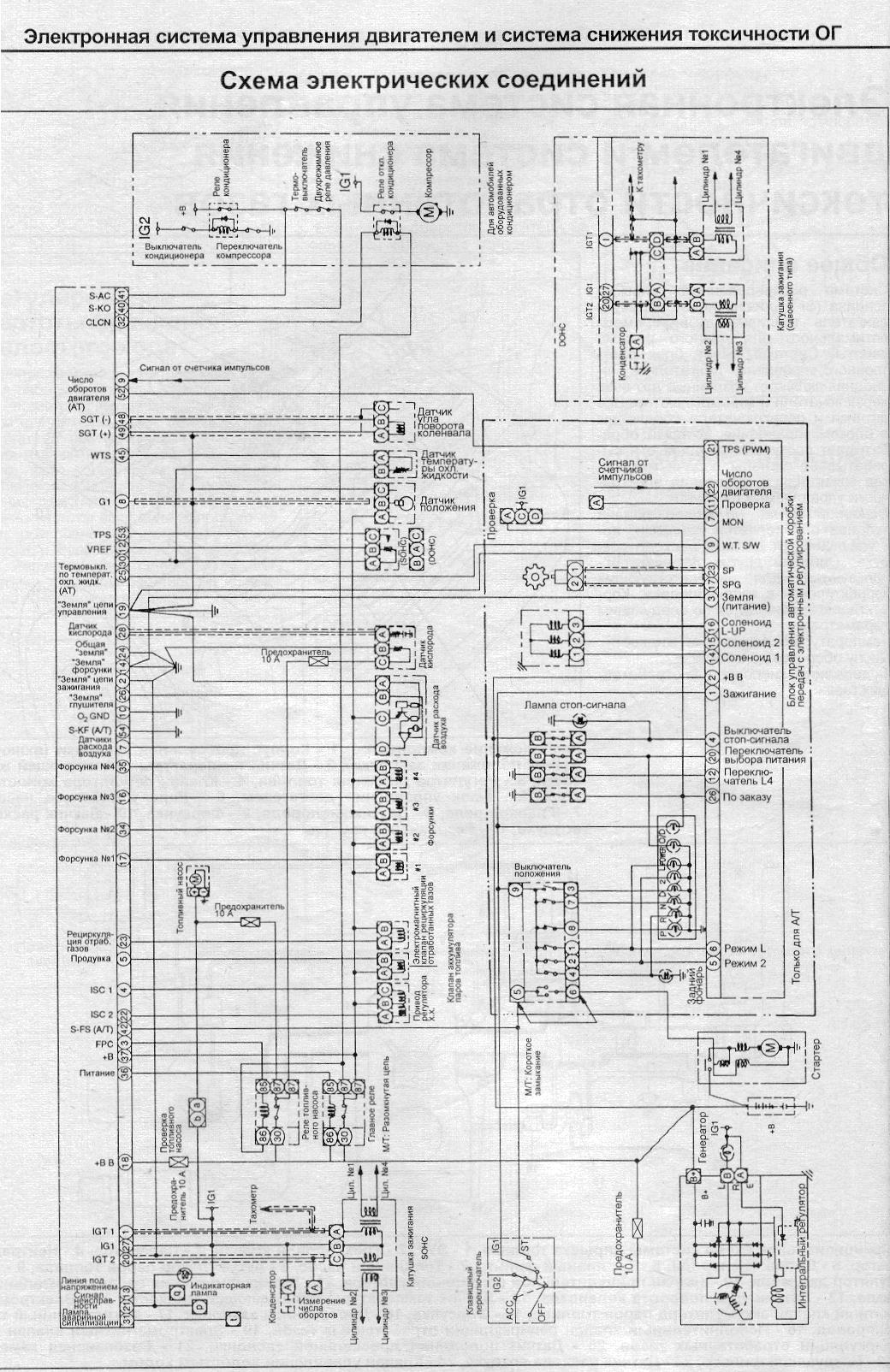

post Aug 19 2012, 10:45 PM
Цитата(ВДВ @ Aug 19 2012, 08:21 AM) *
ну хотябы на какой контакт разьема ЭБУ приходит питание?
А у тебя ЭБУ, случайно, не с эммобилайзером?
Чтобы в дальнейшем избежать лишних вопросов, опиши в подписи машину.
С 88-ти контактным ЭБУ (рестайл) схема здесь.
Это схема 55-ти контактного ЭБУ (дорестайл)...
