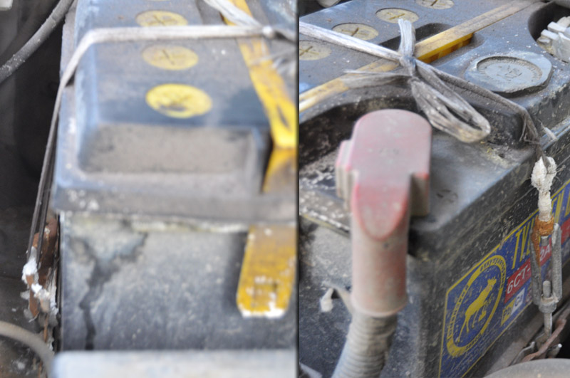

Неприличная вещь под капотом происходит. Крепление аккамулятора начало интенсивно окисляться. Не знаю что и делать. Выглядит страшно, а как бороться - непонятно. Пробки и околоклеммные области постоянно протираю, но всё одно смотрите что делается.

Промыть содой, обработать преобразователем ржавчины, прокрасить антикором.

Тоже мучаюсь с этой проблемой. Водичка туда попадает от брызг.

И поставить новый аккумулятор!
post Aug 22 2012, 11:06 AM
купил машину - была така проблема
1) замочил клеммы в воде на час для растворения окисла
2) намазал клеммы литолом
за 6 лет проблема не возвращалась.

не, ну потёки - это после протирки пробок. Но потеют, конечно. Доливаем электролит ежегодно по поллитра.
Так даже если и текли - всё одно локализация смущает. Почему окисляются исключительно контачащие с синтетическим шнуром железяки?! Вот вся площадка под аккамулятором совершенно без окислов. Кислота по шнуру чтоли стекает? dry.gif

Аккумулятор нагревается - кислота испаряется, выходит наружу.... оседает на синтетике, высыхает.
Когда вода попадает - опять становится кислотой... стекает, диффундирует по микропорам синтетики на металл.. а там уже делает свое "черное" кислотное дело .

На этой машине слава богу электролит не парит наружу. На предыдущих было пару раз, боролся достаточно просто:
1.Снимаем аккум, очищаем клеммы, контакты и все остальное от окислов.
2. Протираем все это содовым раствором и сушим.
3. Протираем всю верхнюю крышку аккума минеральным маслом (полусинтетику и синтетику не пробовал, не знаю. Протирал тем, что было под руками и чего не жалко).
4. Ставим аккум на место, затягиваем клеммы, сверху тоже обрабатываем маслом.
Хватало года на два, если лето выдавалось жарким - на меньше. Главное не запускать. Ну или поменять аккум))))))

Промыть с содой, почистить, смазать литолом клеммы, шнур убрать, а поставить скобу, или резиновый жгут на худой конец, а лучше акум на замену пока кислота до площадки с крылом не добралась
, по его виду ему не долго мучится осталось. Было подобное на одной машина, что не пробовал, хватало не на долго, борода опять начинала рости, пока на площадке краска не вздыбилась, замена акума все решила B020.gif

В АКБ, всегда доливается только дисц. вода, если только не сливался электролит! B228.gif Скорее всего это и есть причина того, что ВАШ АКБ приказал долго жить... B228.gif, если он моложе 5 лет.
Полностью присоединяюсь к мнению Сергея (Панциря38). Вам надо менять АКБ. Но перед заменой обработать все прокоррозированные детали, как Вам здесь советуют.
У меня АКБ также потел перед тем как сдохнуть! Поставил новый, все нормально.

ой, простите. Конечно же доливается дистиллят. Почемуто написал электролит, хотя думал о водичке.
Да чо долго жить-то, он очень даже бодро себя чувствует. Прошлой зимой весьма весело крутил до -30.
Ну, менять не буду. долью, как обычно. А детальки-то обработаю, дааа... Поменяю шнурок опять же.

а не может это быть из за того что генератор малость перезарежает?
post Aug 27 2012, 10:55 PM
Может! Но это легко диагностируется - измерьте напряжение на клеммах АКБ с выключенными потребителями при оборотах двигателя порядка 3000, если напряжение выше 14,7 В, то генератор в ремонт!
