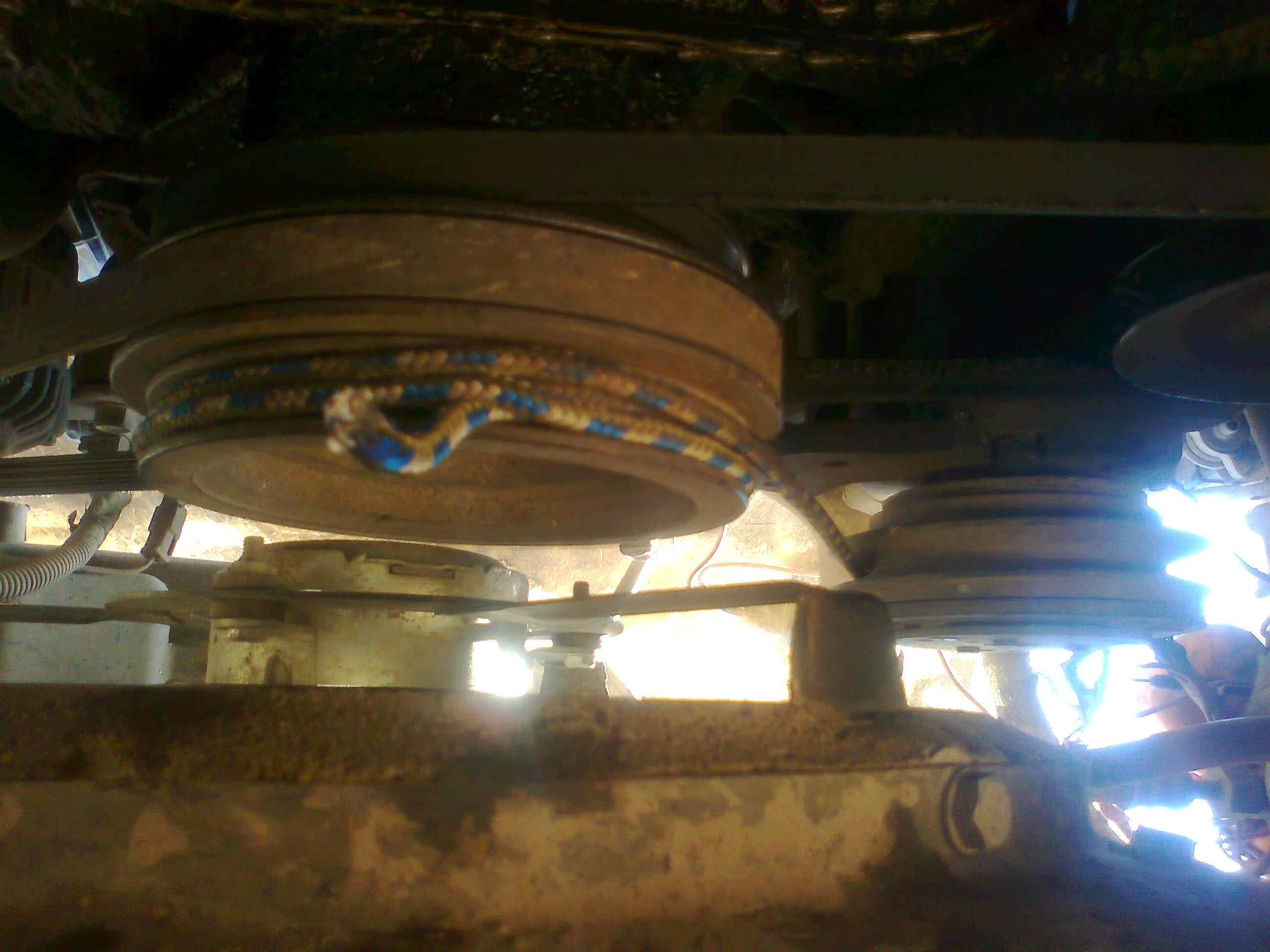

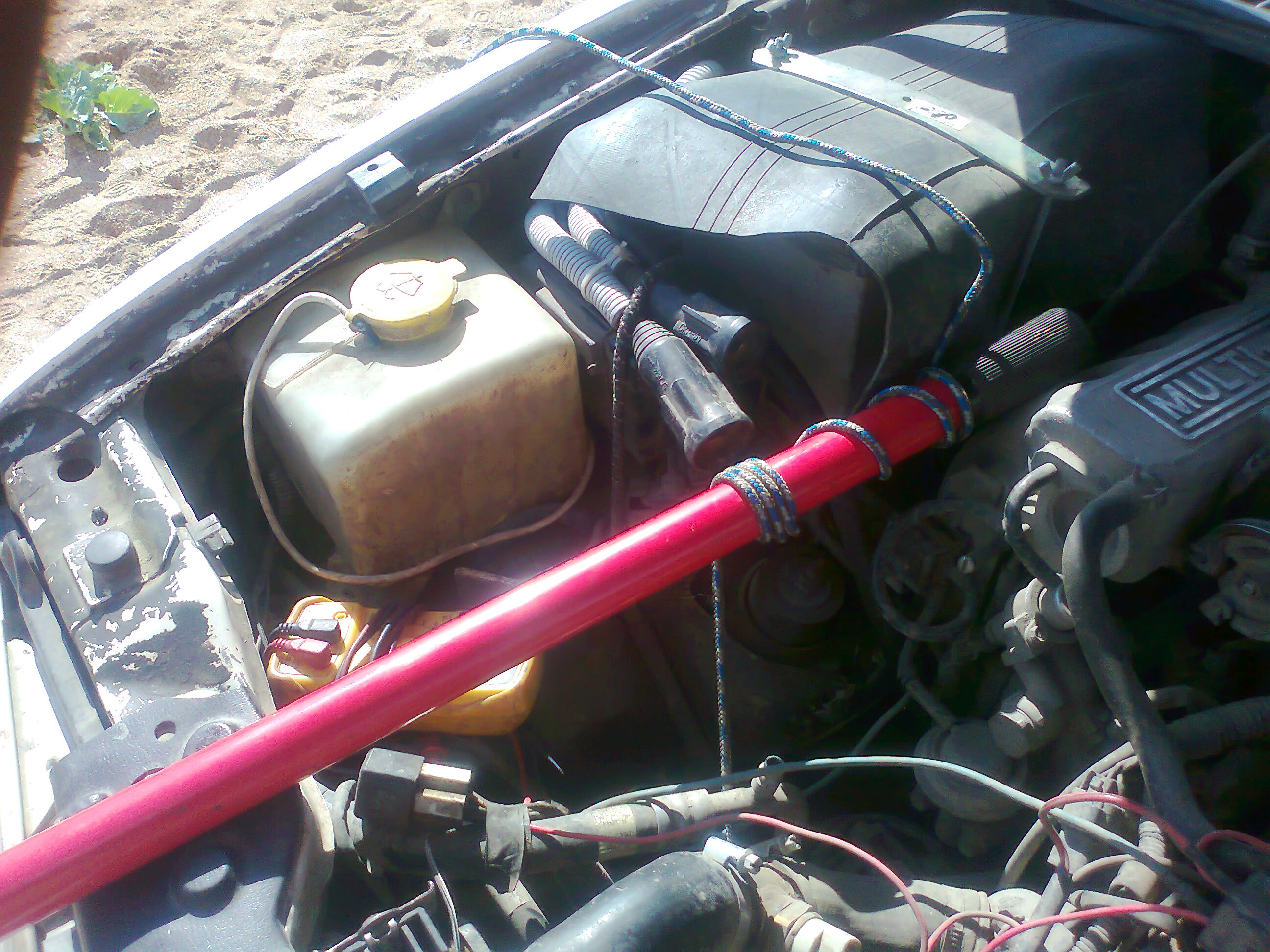

Для запуска двигателя нам понадобится:
1. убрать ремень кондиционера
2. веревка около 5-6мм диаметром (желательно не упругая)
3. крепкая палка (черенок от лопаты или ручка джека)
4. что-то постелить на землю
Теперь по пунктам:
1. убрать ремень можно сняв его, если есть инструменты, или разрезав его если инструментов нет.
2. веревку наматываем как на фото на шкив коленвала лежа на земле (см. пункт 4.) Входит 3-4 оборота легко.
3. направляем свободный конец через шкив компрессора на улицу и наматываем его на крепкую палку.
иллюстрации:
после чего рывок и готово

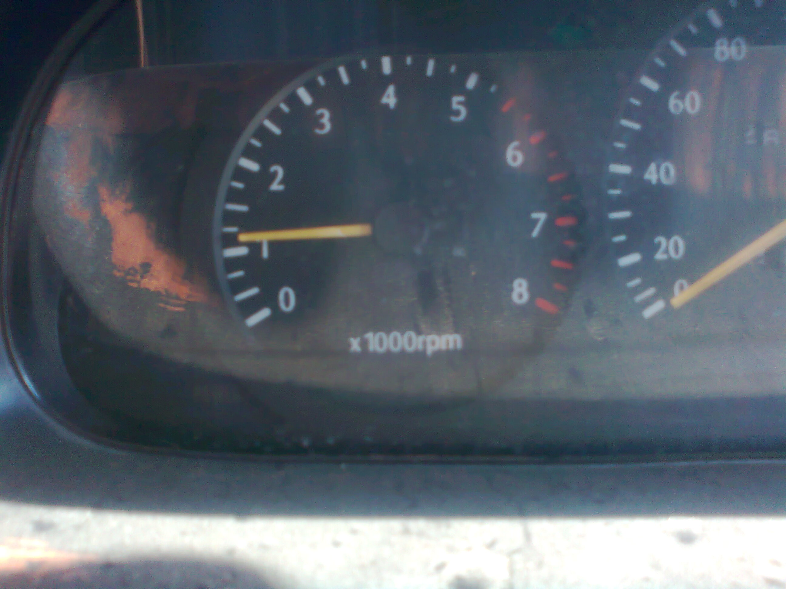

Я так делал три раза, если будет помошник включать по команде стартер (аккум разряжен) будет вообще легко. Но я пробовал и в одиночку.
Пы.сы. Что делать с данной инфой смотрите сами.. Приветствуется Вау!!! и прочий флуд biggrin.gif не приветствуется советы "поменяй аккум на хеливый" "купи прикуривательные провода" и "не отъезжай далеко от эвакуатора". Лично я веревочку кину куда-нить в багажник, и больше никогда не буду бояться такой напасти. Это реально работает! B020.gif

У меня на это все хватило 10.5 вольт аккума biggrin.gif На стартер 10в не хватает даже втягивающим щелкнуть. Тока сигналка странные звуки издает biggrin.gif Декомпрессор по "планете" помню, пользоваться не умею.
