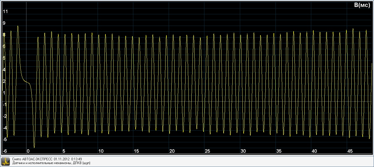

Не смотря на то, что ошибка указывает на датчик распредвала, но, судя по осциллограммам, имеются явные проблемы с датчиком коленвала (нижний график). На первой осциллограмме амплитуда сигнала малая и зашумленная, на второй осциллограмме наблюдаются "выпадения" сигнала.
Либо он облип металлической стружкой, либо что-то с его обмоткой, либо проблемы в его цепи.

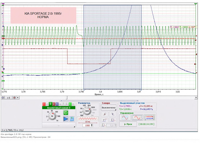

Ни при каких обстоятельствах нельзя исскуственно смешать моменты на датчиках, гемора не оберешься! B228.gif Внимательно посмотри вот что: Клик особенно в части по датчикам КВ и РВ. Все описано конкретно, а главное на твоих графиках уже есть проблемы, их видно невооруженным взгядом. Сравни с графиками из статьи.

Цитата(kumuka @ Sep 24 2012, 07:26 AM) *
2. Крутим стартером
https://rapidshare.com/files/2979038768/%D1...D0%B4%D0%B6.mwf
Кусочек графика:
Очень прошу помощи у знающих людей, на основании тех данных, что я выложил, помочь мне определить на сколько зубчиков надо подвинуть распредвалы\коленвал. Либо, если у кого-то есть, дайте мне осциллограммы работы датчиков распредвала и коленвала на заведомо исправной машине.
хоть и график кривой по датчику коленвала здесь видо расинхронизацию . завтра на работе посмотрю был рабочий график со спортажа на прокруте.

вобщем вот можно даже на работу не ходить вот

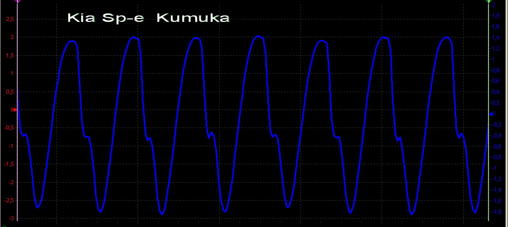

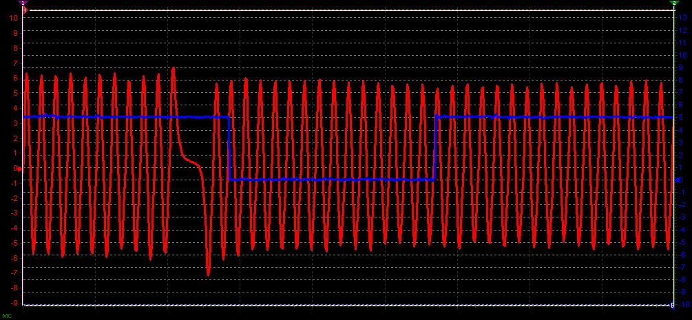

kumuka привет.Сегодня пригнали твой спортаж.Снял осцилки в принцепе датчик коленвала работает, датчик распреда работает единственное есть расинхронизация по грм. Завтра подедит ИльдарМ на своем спортаке сниму осилку с его машины и сравню для точности. Вот смотри свои осциллогаммы
датчик коленвала
синхра дпкв и дпрв

Цитата(RUSлан @ Nov 1 2012, 06:01 PM) *
синхра дпкв и дпрв
1.Венец маховика либо загрязнен,либо покоцан.
2.Зажигание смещено в "-" на ДВА зуба.
ИМХО,должно быть так,как зеленым цветом сигнал...

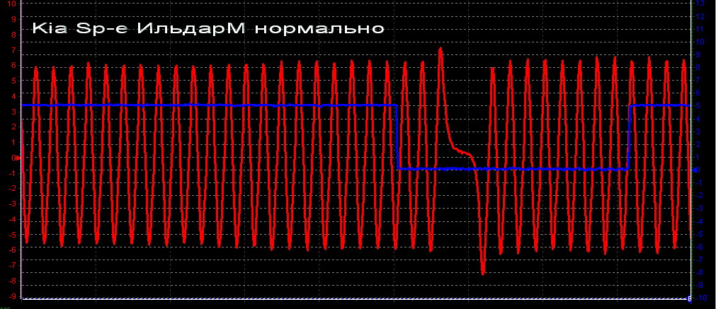

Подехал Ильдар снял сигналы с его авто.
синхра колена и распреда
вот по датчику разряжения
вот твой по датчику разряжение видно ,что выпускной распредвал опаздывает
