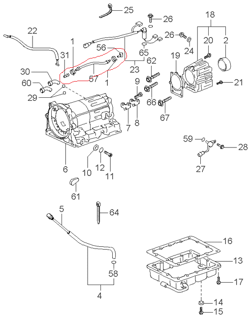

Сапун забит. Я думаю копать надо здесь Прикрепленное изображение
Сапун ето трубочка которую надо прочистить? Как к ней подлесть?
Где точно дірочка, никак немогу найти?
Масло немного пенится, поменял я 2 л. - ничего не дало.
Смотри здесь
