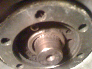

Сегодня добрался таки до гаража и раскрутил сам муфты
Итог: справа всё в порядке - зубчики на месте, а вот слева следующая картина:
post Oct 24 2012, 10:49 PM

На замену хаб и наружная граната (ну либо вал в сборе)

Т.е. слева что на кулаке, что на хабе почти 2/3 зубцов стёрты. Что можете посоветовать?
post Oct 24 2012, 10:58 PM
Цитата(Astart @ Oct 24 2012, 10:53 PM) *
Да уж....соскочило стопорное кольцо и вал там всё "перемолол"....или наоборот.... sad.gif
