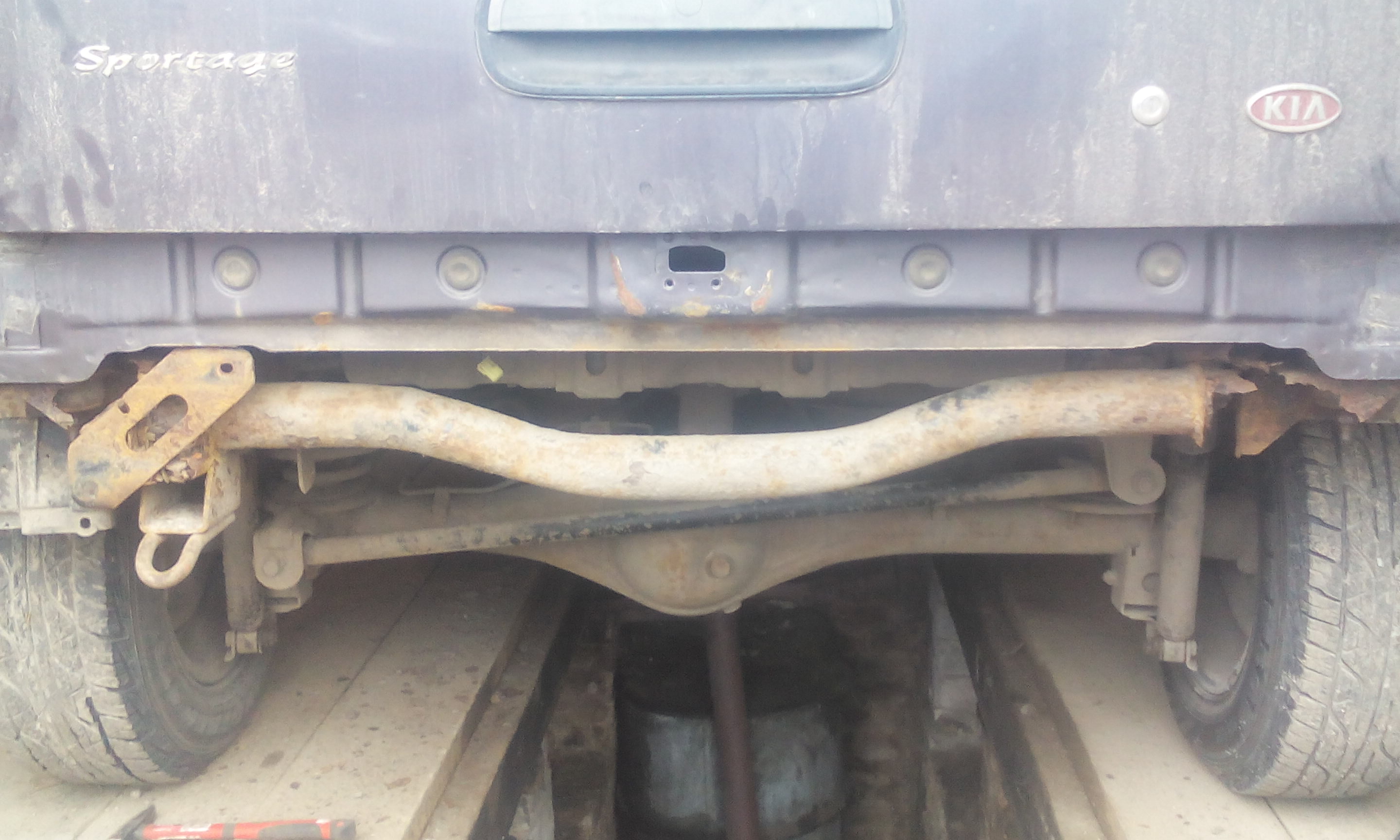

Marfom   По задней части соеденил трубой Самое сложное ок...   Aug 12 2015, 02:09 PM
Marfom   Глаза бояться руки делают...... Млин как за баком ...   Aug 12 2015, 02:24 PM
Desson   Глаза бояться руки делают...... Млин как за баком...   Aug 12 2015, 02:36 PM

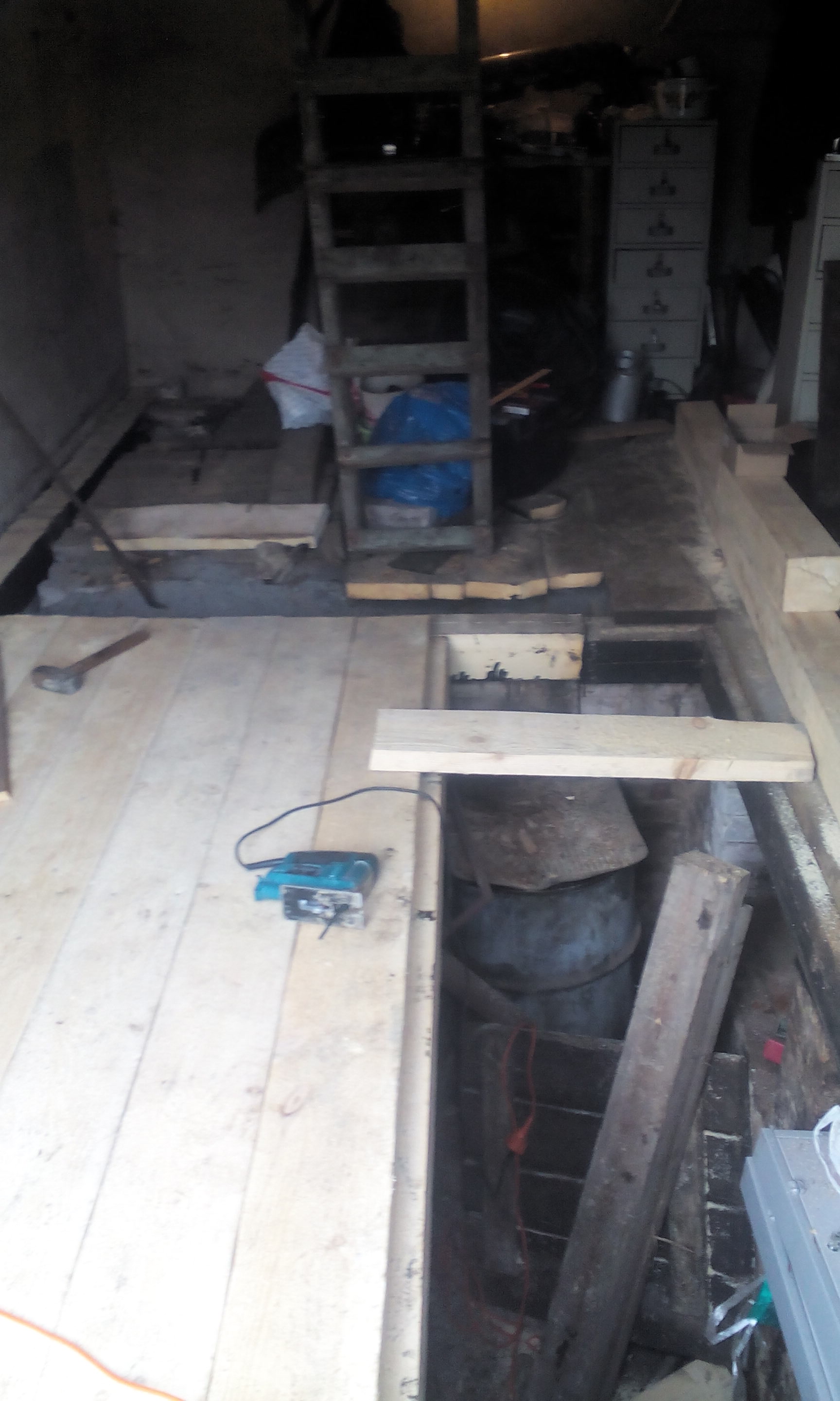

Marfom   Всем доброго времени суток!!! Наконец...   Aug 12 2015, 01:04 PM
Marfom   Сначала пришлось перестелить пол в гараже, т.к. за...   Aug 12 2015, 01:49 PM
Marfom   Задние опоры под подушки которые под пассажирскими...   Aug 12 2015, 02:34 PM
Marfom   Вчера дособрал машину завел проехался по ухабам вс...   Aug 12 2015, 02:45 PM
