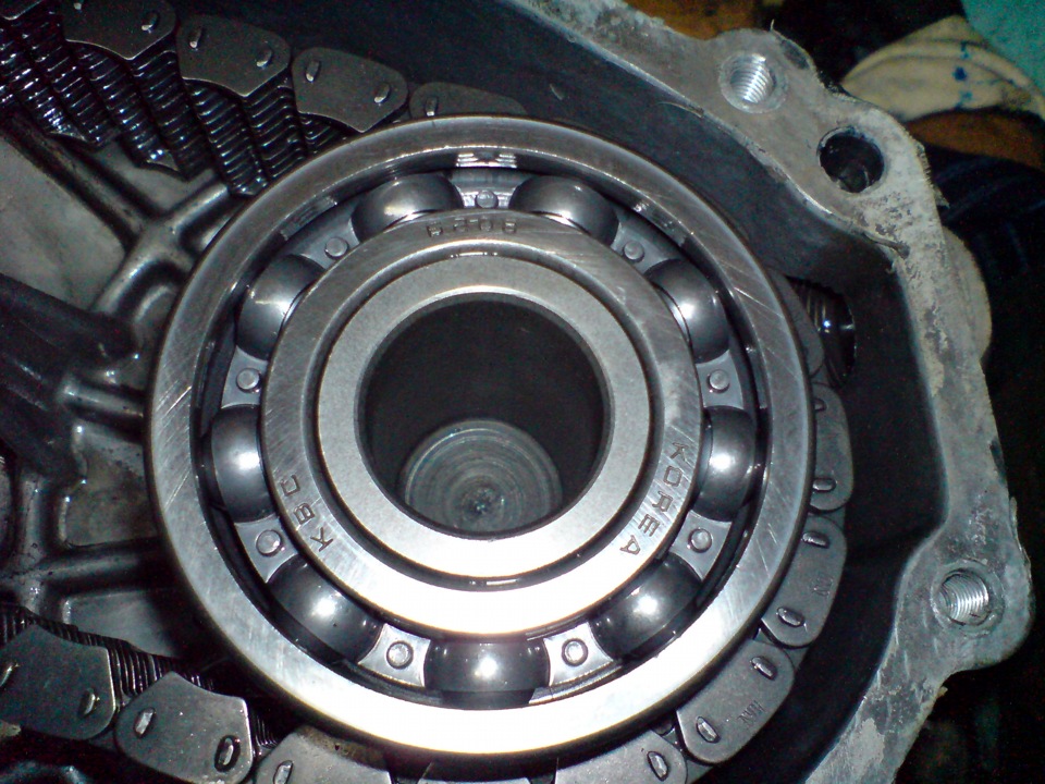

Может кому пригодится собранная информация:
новая раздатка стоит 16000 (она с широкой цепью), б/у от 6000 до 10000;
цепь 0K012 17945 — ширина снаружи 35 мм, ширина рабочей зоны 31 мм, имеет характерные выемки на внешней стороне замыкающих(боковых) сегментов в форме "U";
цепь 47356 4Z000 — ширина снаружи 42 мм, ширина рабочей зоны 37 мм, боковые сегменты сплошные, без выемок;
количество звеньев (39) и шаг у обеих цепей одинаковы;
раздатки с сапуном, расположенным рядом с рычагом — с широкой цепью, если сапун на задней крышке — с узкой цепью;
вроде бы только у раздаток с широкой цепью есть третье заливное отверстие справа возле места крепления бокового кронштейна- не нашел точной инфы, но на моей раздатке пробка сбоку есть;
шестерни закалены ТВЧ, глубина закалки 2-3 мм, поэтому износу они подвержены слабо, и даже после длительной езды с перескакивающей цепью их менять не надо.
