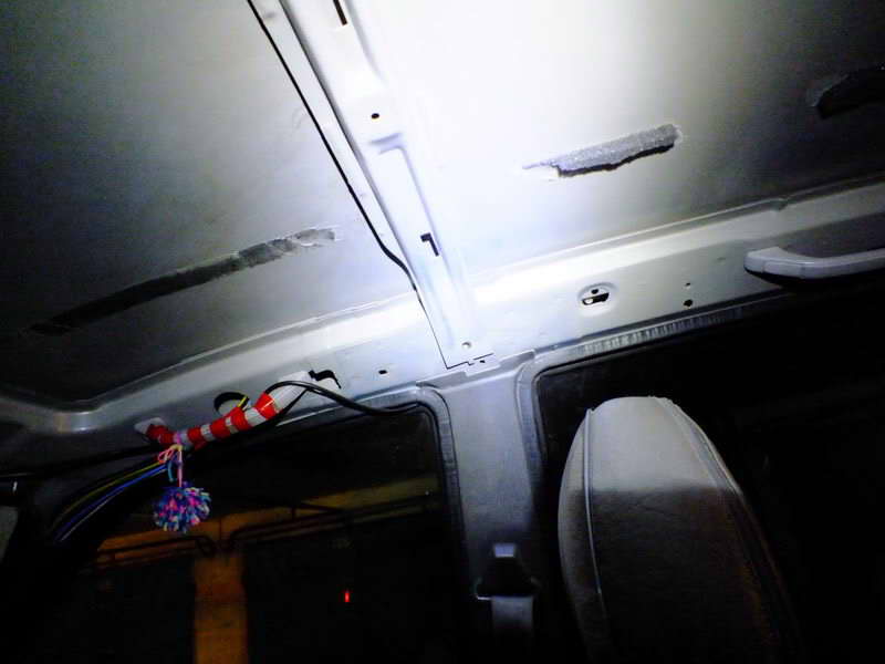

ПРедыстория такова - за sensored.gif ся я каждые два года снимать обшивку крыши для того, чтобы протянуть гайки рейлингов.
На третий раз мне это окончательно надоело и я снял обшивку нафик.
Пару месяцев ездил с "голым" потолком, с которого свисали какие-то жалкие куски поролона (так сказать, заводская тепло\шумо - "изоляция" )
А вот когда настали холода и выпал снег, стало понятно, что так ездить больше нельзя - на холодной металлической крыше скапливался конденсат в огромных количествах ... и в машине закапало ep.gif ну и, естественно, все стекла запотевали...
В результате поехал, купил пару листов самоклеящегося Изолона СТП 1000х1500х4 мм и аккуратненько, по всей площади крыши его приклеил. А по периметру еще прихватил армированным скотчем.
Вот как было: (поролон уже отодрал)

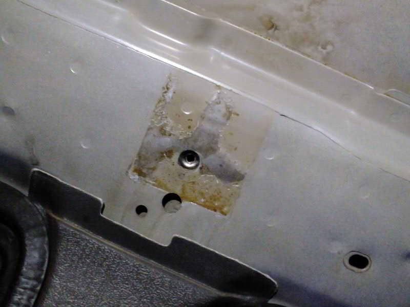

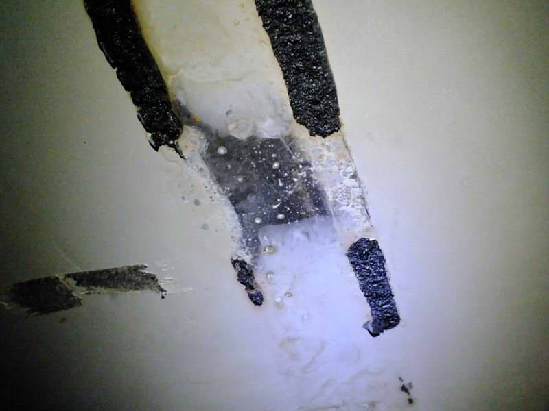

под "ребрами жесткости" грунта почти не оказалось...

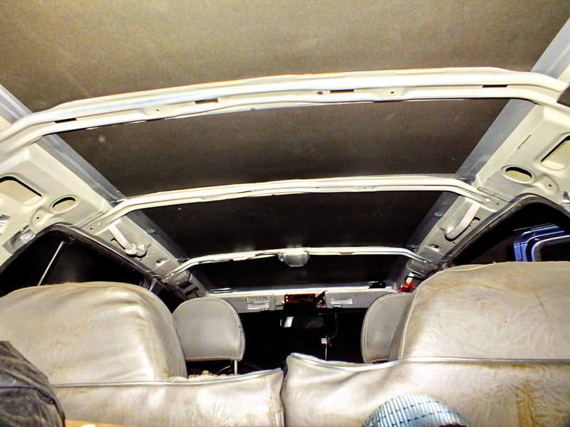

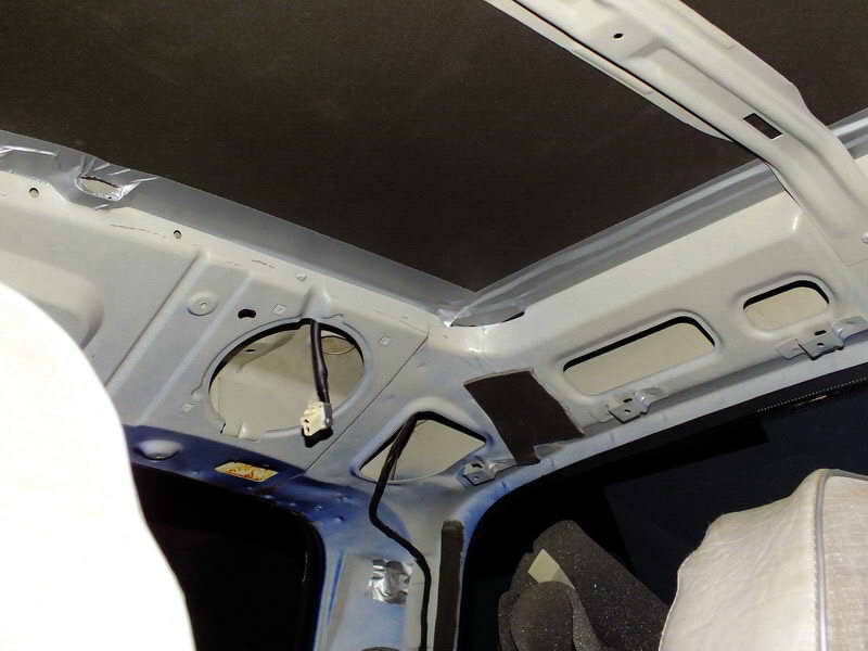

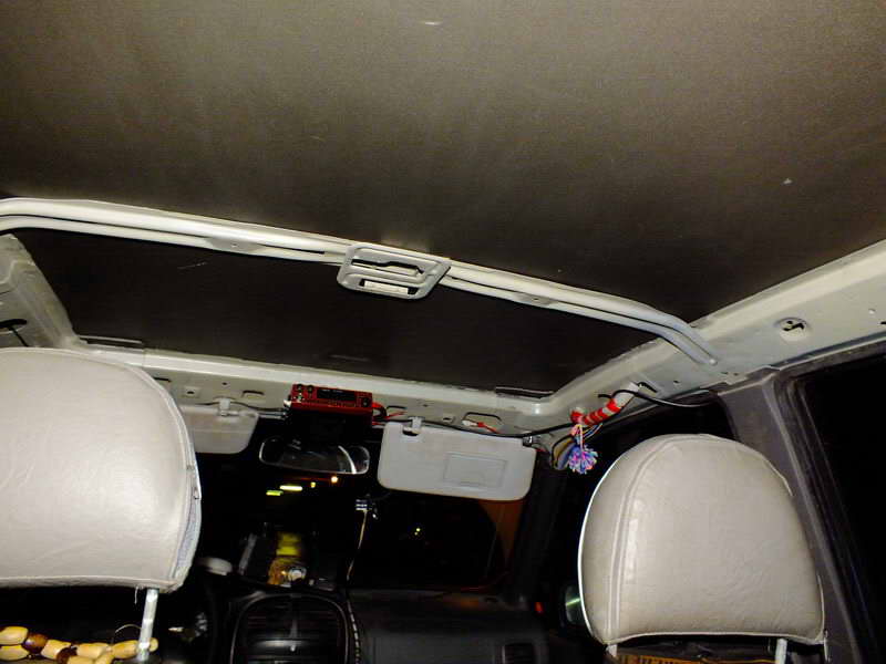

Вот как стало:
Толщина покрытия 4 мм как раз подходит по толщине - становится вровень с отбортовкой по периметру.
В результате крыша .. не то, чтобы теплая - не холодная. На ней нет никакого конденсата.
А главное - стекла перестали запотевать! Т.к. влажность в машине стала гораздо ниже. Да и теплее стало.

Первую половину покрытия я обрезал по ширине (90 см) и замучился выравнивать, чтобы приклеить окончательно.
Вторую половину я уже не обрезАл, а приклеил встык к первой и внахлест на края (на металл по бокам). А потом острым ножом обрезал лишнее по месту. Получилось отлично и ровно.
А на последней фотке - огромные прямоугольные отверстия - через них-то и есть доступ к гайкам рейлингов.
Когда буду крышу алюминием закрывать, там сделаю дополнительные отдельные лючки для доступа к гайкам, чтобы не снимать всю обшивку.
