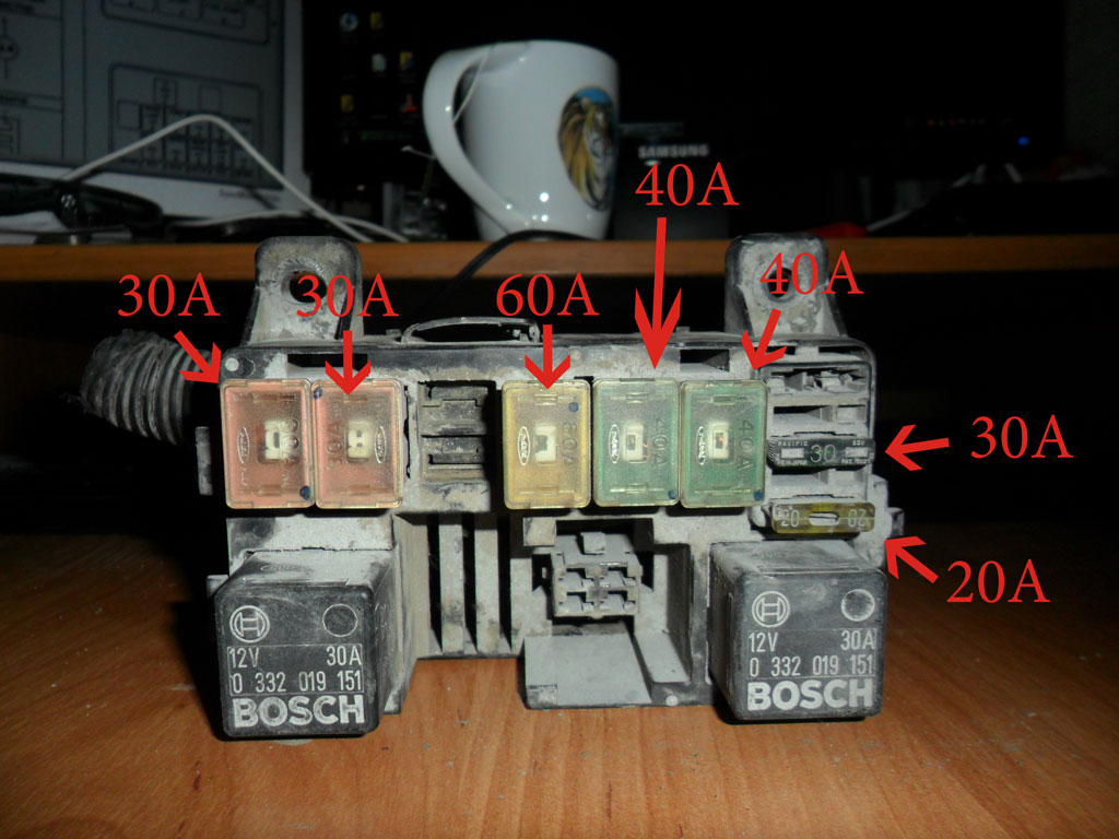

Вообщем печалька следующая. У меня на машине, там что-то все страшно, перепаяно, переварено, расплавлено и добавлены кучи ненужных разъемов и проводов.
Купил БУ блок целый без оплавливых гнезд...
Вот фото блока.
А вот картинка с мануала. как должно быть
Как видно, все по другому... Как выяснить, что куда, зачем и почему? По моему родному судить не возможно, ибо там все вообще по другому перепаяно переделано... хочется все отрезать и припаяться к родному жгуту... dumai.gif
С обратной стороны блок (который взял) как новый.
С какой машины он был снят, не знаю, механика или автомат, рестайл или нет... хз...
Помогите разобраться... да по быстрее... если можно... завтра хотели бы приняться за эту работу... заодно и гену 90ю ставить будем B200.gif B162.gif
и судя по картинке-фото, реле START в новом блоке вообще нет... туда даже провода не подходят... либо... либо как-то еще, 2 реле есть, а третьего нет... за что отвечают эти 2? EGI MAIN и FUEL PUMP?

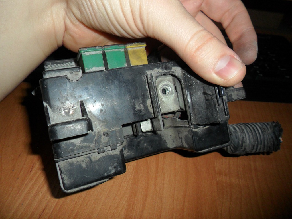

и че вот это такое. как будто клема какая-то сюда вкручиваться должна...
и ниже висит "папа", что в него должно втыкаться?

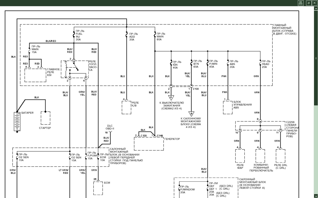

Погуглив
Нашел другую схему:
http://www.autoprospect.ru/kia/sportage/14...orudovanie.html
Весьма похожую на мою...
Получается у меня некоторые вещи не правильно стоят.
Допустим FUEL INJ не 30 должна быть, а 50... у меня стоит 30. Нужно будет поменять.
MAIN вообще отсутствует. Большой который.
Ну и реле уже 2, а не 3. Значит все правильно.
Но вопрос с моего второго поста, с "окошком" и там дыркой, открыт... Туда провод с гены приходить должен или как?

Main - основной предохранитель на 80 А. Через него подключен генератор. Клемы этого предохранителя зажимаются винтами M6, через "окошки".
Скачай сосканированную книжку, там есть схема для корейских древних авто, по ней и делай. Только я лично в ней не смог до конца разобраться, слишком там всё в оригинале запутано. В более поздних вариантах проводки есть изменения, в частности генератор подключен немного по-другому.
Если сам не разберёшься - езжай к специалисту. Или приляпай сам как-нибудь - лишь бы работало и ничего не загорелось.
Egi main - "зажигание"
Fuel pump - питание бензонасоса.

да схему я эту уже нашел. правда по ней мало что понятно для меня глупца)
можно по подробней? там можно прикручивать с обоих сторон...
с одной стороны генератор прикручивается, а с другой стороны выход на акб? или как? и там дырка как буд-то сквозная...
и еще не понятно как припаиваться к старым проводам из жгута...
например по схеме как минимум 2 провода совпадают
blk/blu (черно синий), один на окна пред в салоне, другой на бензонасос пред в салоне... методом тыка?
-вот общий вид B200.gif "Папу" у себя не нашёл-может плохо искал dumai.gif ,да и блок у меня не такой ,как у тебя B020.gif
samoxa7
post Dec 9 2012, 11:11 AM
сами мы не местные...
Сообщений: 3,960
Регистрация: 16-May 08
Пользователь №: 5,241
B020.gif У меня такой блок.Винтом М6 провод черный в гофре от гены прикручивается...Кароч,завтра гляну-сфотаю,чо и куда.А к папе черножелтый проводочек-осн.питание потребителей,помойму... biggrin.gif

вообщем все правильно.
пересадили блоки...
получается с 2х сторон прикручиваются 2 силовых кабеля. один от гены, второй на аккум. Через пред.
От гены кабель прикручивается со стороны "фары", а на акб со стороны акб соот-но, там и окошко есть для него...
Про папу, все правильно. Туда запихендрили черно желтый провод, он идет на BTN, а это освещения, тормоза и трололо там далее.
А вот пред и провода на замок зажигания... не подключал. Потому-что как то давно там кто то проложил отдельно провод на замок зажигания со своим предом, я правда не понял от куда его пропускали... ну в салоне под рулем он есть...
Поэтому черны провод заизолил.
У меня будут еще пару вопросов, я потом сфотаю, там есть папа который выходит из "магистали плюсовой", идущей по коробке. Папа этот там же где и пред на BTN, т.е. фактически ничего воткнуто не должно быть, так как + и так там есть... что туда втыкать то нужно?

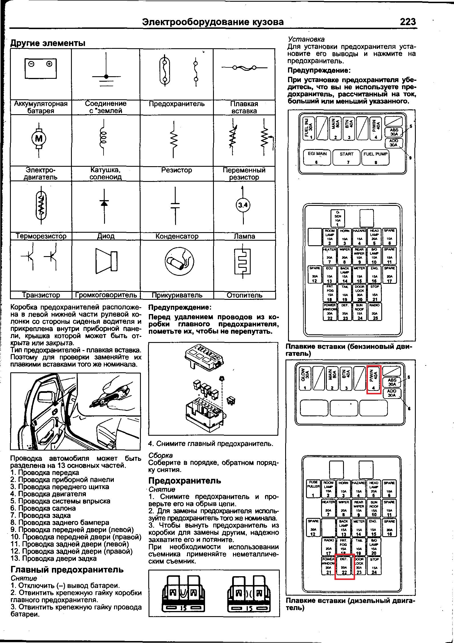

Цитата(Igor84 @ Oct 28 2015, 06:43 PM) *
подскажите пожайлуста где находится предохранитель и реле на обогрев заднего стекла.
Via est vita
Пробег 170тк
Ермыч
post Oct 28 2015, 11:26 PM
Сообщений: 2,999
Регистрация: 17-December 13
Пользователь №: 12,754
место дислокации: Брянск
В красной рамке выделил. Скачайте себе мануал по ремонту - этот рисунок оттуда.
