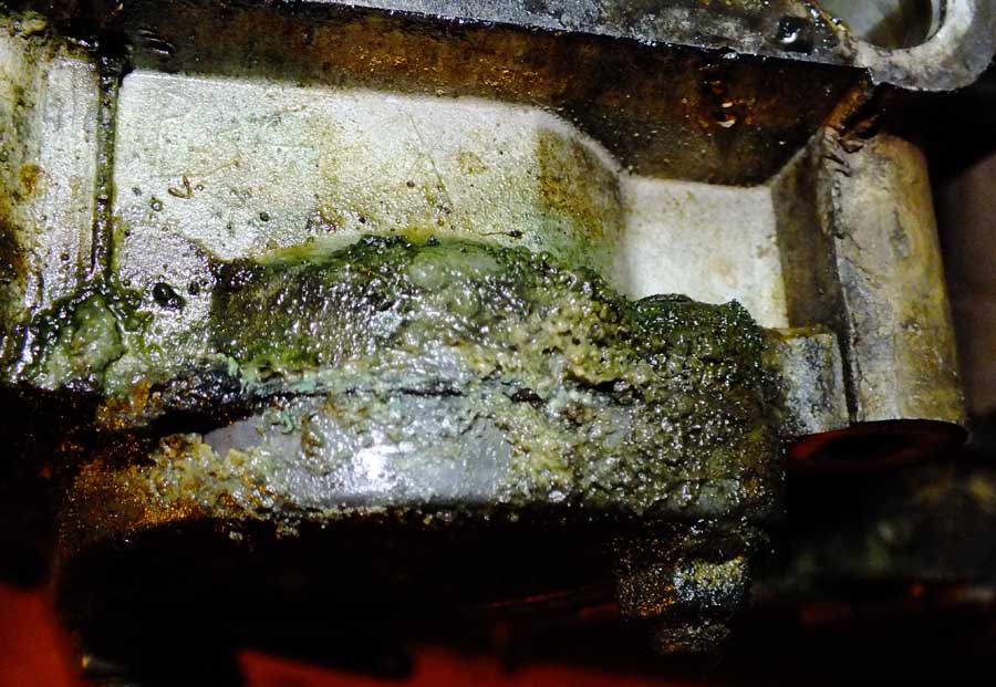

В общем, предыстория такова - с лета у меня уходил антифриз, по стакану в неделю.
Последний месяц начало уходить уже почти пол-литра в неделю.
Ладно, накупил прокладок, болтов, после Нового года скинул ГБЦ....
Что оказалось:
- антифриз сочился (немного) по прокладке ГБЦ наружу в районе площадки номера двигателя
- основной поток уходил через прокладку задней заглушки ГБЦ со стороны моторного щита

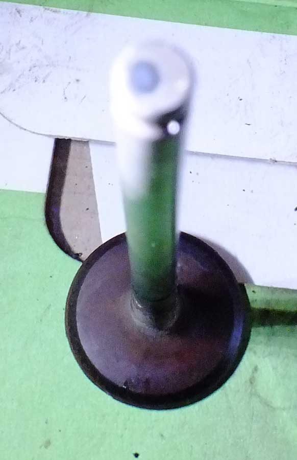

А самое главное - оказался гнутым один из выпускных клапанов третьего цилиндра 1111480105.gif rvu-i-mech.gif sensored.gif

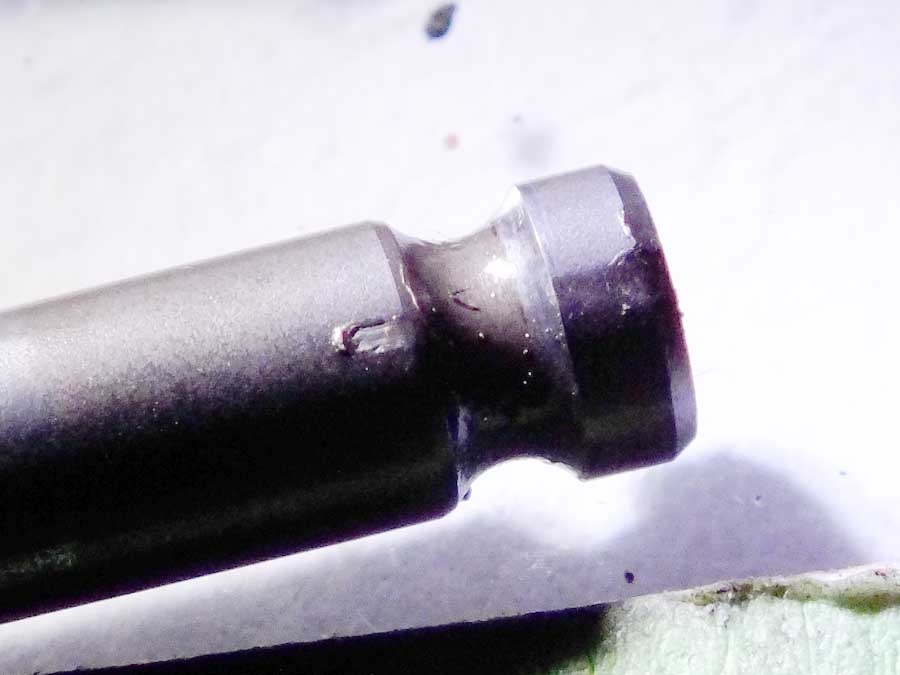

Причем, клапан явно был погнут еще при сборке двигателя, когда его, возможно, "засухаривали".
Шток клапана погнут сверху, над втулкой. На торце явный след от косого удара.
Втулка, естественно, разбита - это видно даже невооруженным глазом.

Вот:
след от удара
видна кривизна штока клапана
тут и пятно от гидрокомпенсатора только одно и сбоку. Явный признак того, что клапан с самого начала был кривой.
Цитата(709 @ Jan 5 2013, 06:26 PM) *
post Jan 5 2013, 07:45 PM
Цитата(Panzer38 @ Jan 5 2013, 07:34 PM) *
Вот:
след от удара
post Jan 5 2013, 07:48 PM
Цитата(709 @ Jan 5 2013, 06:45 PM) *
??? Это и есть фотография клапана в его нынешнем состоянии.
А вот, собственно, куда больше полугода улетучивался антифриз:
post Jan 5 2013, 07:52 PM
post Jan 5 2013, 07:55 PM
Цитата(709 @ Jan 5 2013, 06:52 PM) *
А что с гидрокомпенсатором - нормальный гидрик, на ощупь рабочий. Ему-то не досталось.
Тут без вариантов - клапан погнули при сборке.
post Jan 5 2013, 07:58 PM
Я в смысле,что если клапан погнут сверху,то он явно отбивал по компенсатору не по центру B200.gif Отсюда и стук dumai.gif
