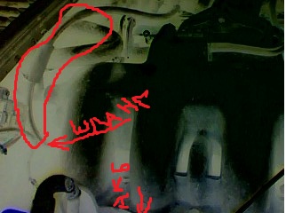

Походу нашел!!!!!!..........и потерял. Короче полез проверять все патрубки, патрубочки, патрубочечки...Вообщем дотронулся до тонкого вакуумного шланга, вставленного в рессивер возле лобового стекла и аккумулятора, а второй его конец, так спокойно, без усилия оказался у меня в руке. После того, как я его заткнул, холостые упали до 1000-1100. Но ВОТ КУДА ОН ДОЛЖЕН ПОДСОЕДИНЯТЬСЯ????
Фото очень убогое, но все что есть.

Фото, конечно, еще то...
Надо искать штуцер на впускном со стороны перегородки (салона).
А заодно сделать ревизию всем шлангам, особенно тонким.
Да вот к этому штуцеру то шланг и подсоединен, а вот куда он шел... большой вопрос

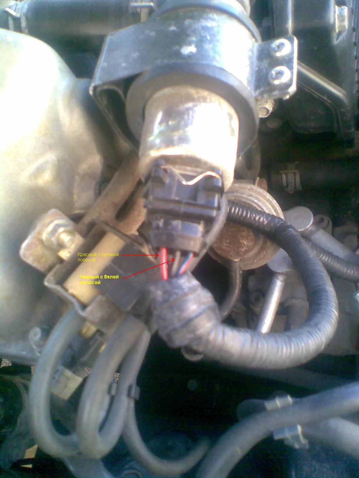

Roman34
post Jan 31 2013, 11:27 AM
Сообщений: 35
Регистрация: 13-January 13
Пользователь №: 11,495
Цитата(Виктор @ Jan 31 2013, 10:25 AM) *
Может проясниться, если ты конкретнее расскажешь куда присоединен второй конец этого шланга.
Прикрепленное изображение вот
