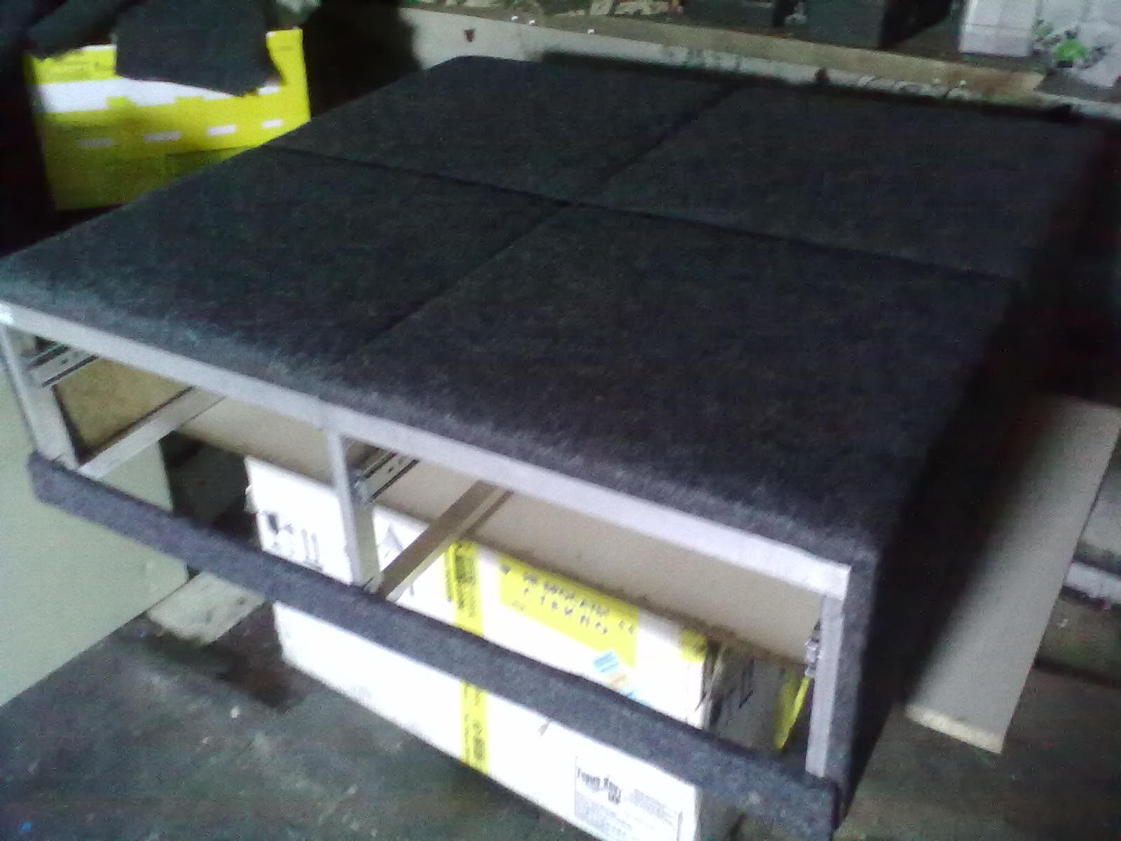

Ещё ...обклеил "погреб" карпетом,делал кусками,там не особо заметно будет B200.gif
Меж ящиками закрепил вот такой профилёк.,обшил передние части ящиков и наружные стороны крышек мебельной тканью-она плотная и чистится легко,закрепил мебельные затворки для фиксации ящиков,установил магнитики smile.gif
Да...клей взял 88-ой универсальный ,мебельная ткань-180руб. за кусок 1,0*1,5м Сижу-думаю,надо обшивать боковые стенки всего бокса,или не надо?Может кто-чего присоветует.,и где лучше установить штатные петли для фиксации груза-с боковин посередь конструкции? dumai.gif

Женек, а серой ткани не было B200.gif ? И почему ручки разные B178.gif ? Я бы лучше сделал петли с торцов(сбоку).
П.С. Звиняй за критику
Была-но с цветами biggrin.gif Ручки спецом не покупал-осталось после ремонта квартиры,вот и нашёл им место B200.gif

Сижу-думаю,надо обшивать боковые стенки всего бокса,или не надо?Может кто-чего присоветует. dumai.gif
Можно и не обклеивать, если мелких гремящих штучек не будет..... Карпетом нормально
А можно типа подложки под ламинат, но самоклеющийся........ - истираемость плохая (сильная), за то шумоизоляция (и тепло, кстти можно так холодильник организовать - ну там пивко холодное...... шашлык мороженный.... газяву летом biggrin.gif )

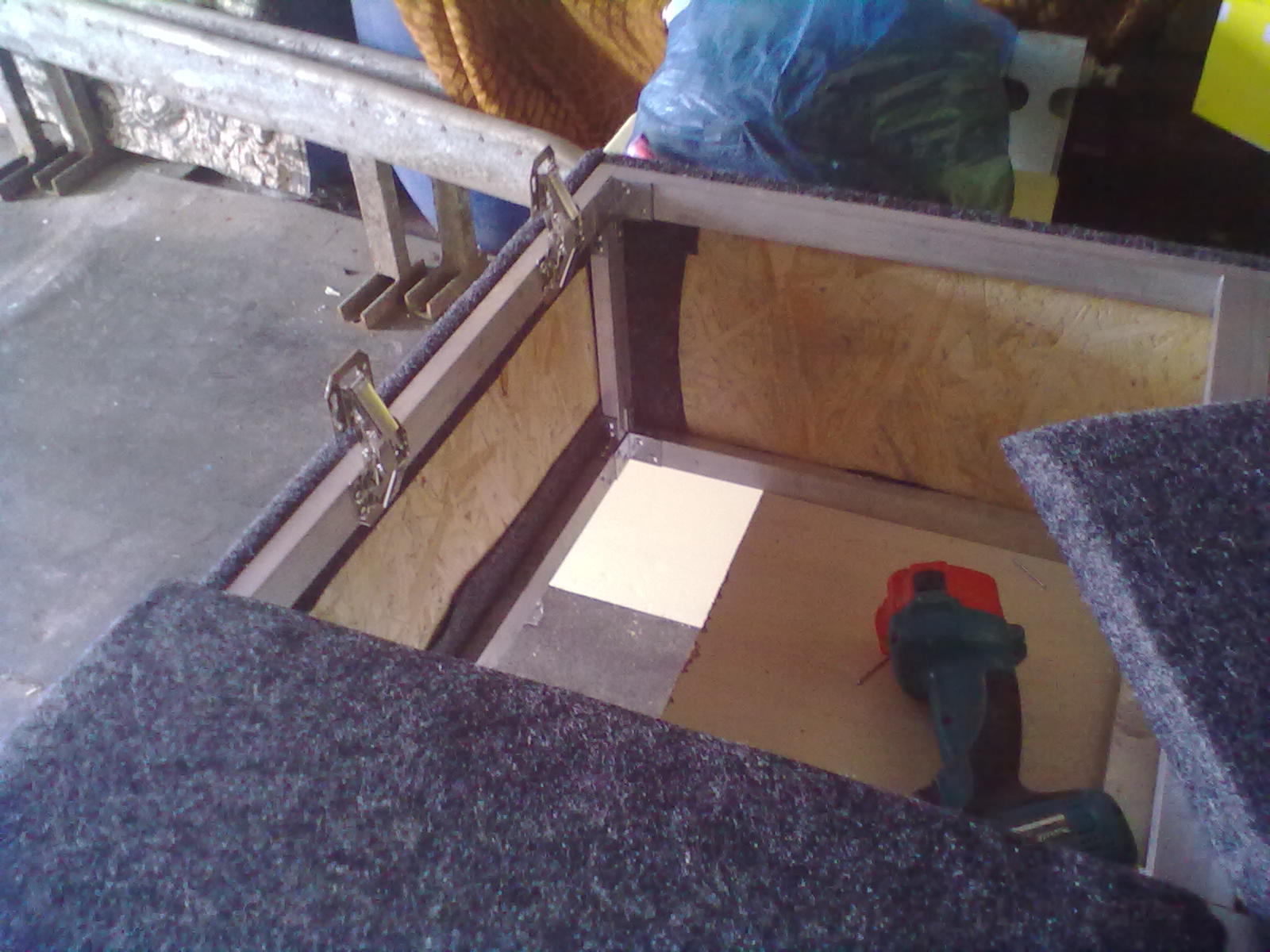

Практически готово...установил ...вещей влезло,просто ужасссс ef.gif даж один пустой ящик остался ,под маленьким ящиком "потайное "дно-влезло топор,пила,монтажка,рычаг от штатного домкрата-может ещё чего влезет dumai.gif Установил аккум.резервный в своё место,как и планировал.В погребе ещё места доф....много короче.... B200.gif

Чехол запаски на доработке-молнию ещё не купил smile.gif ,кстати ,сбоку справа на ящике приклепал от старого школьного ранца запчасти-кармашки-получился дополнительный боковой карман по длине ящика(практически)-не сфотал...сорри,там разместил знак аварийной остановки
