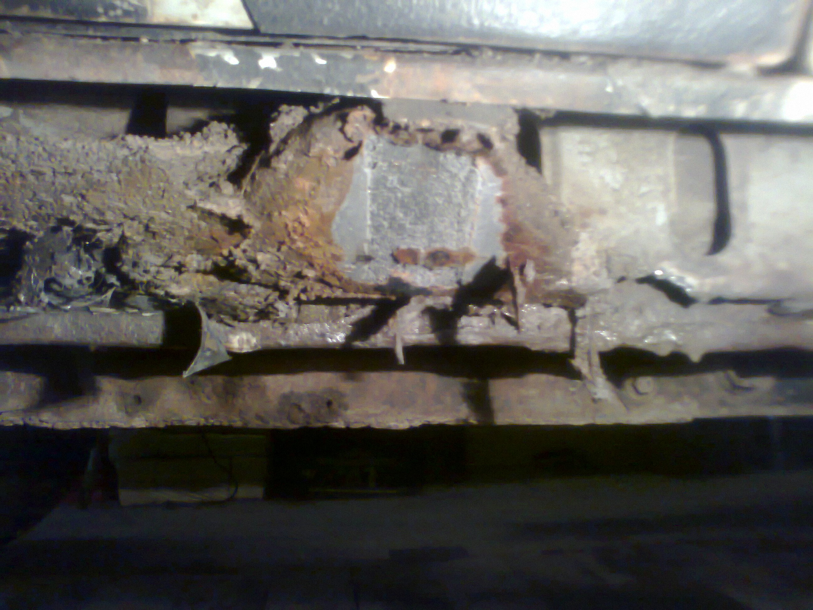

В начале были дырки
и много дырок
какая-то корейская сволочь мне в пороги губку запенила
чтобы грязи больше в пороге было
но я не растерялся и срезал фсё нах
продолжение будет..

Цитата(ghost @ Feb 6 2013, 02:03 PM) *
Говорят какая-то "коррозия" завелась blink.gif , х. з. я её никогда не видел biggrin.gif

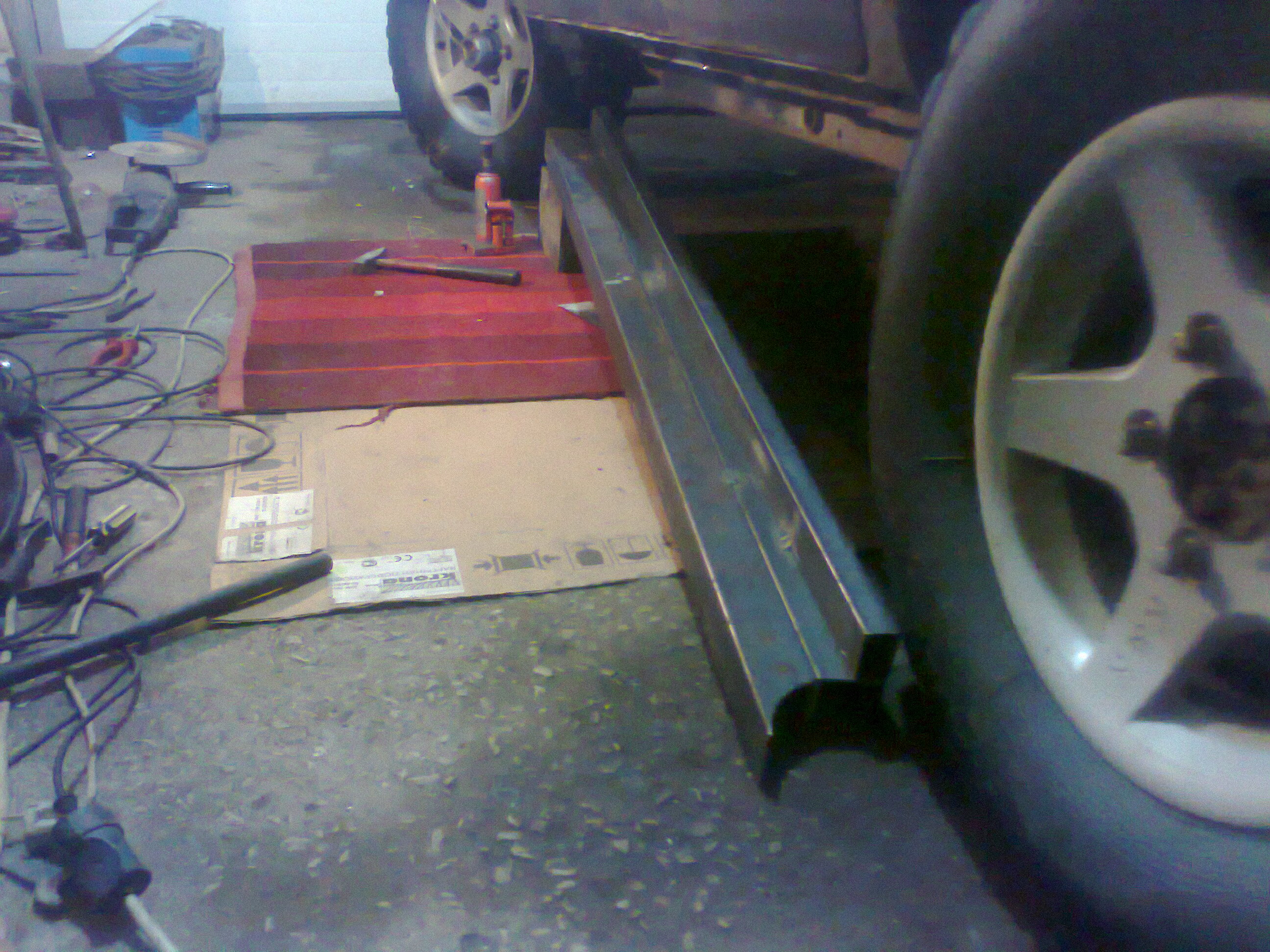

Примерил профиль 30х50 вот так
а к нему 60х60 вот эдак
и ещё один до кучи
и сварил всё это в кучу.
Куча тяжёленькая получилась.. Не взвешивал (лениво) но вроде потяжелее джека. Погорячился конечно, можно было бы 60х50 и стенка 2мм, легче было бы.
