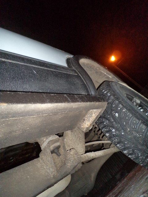

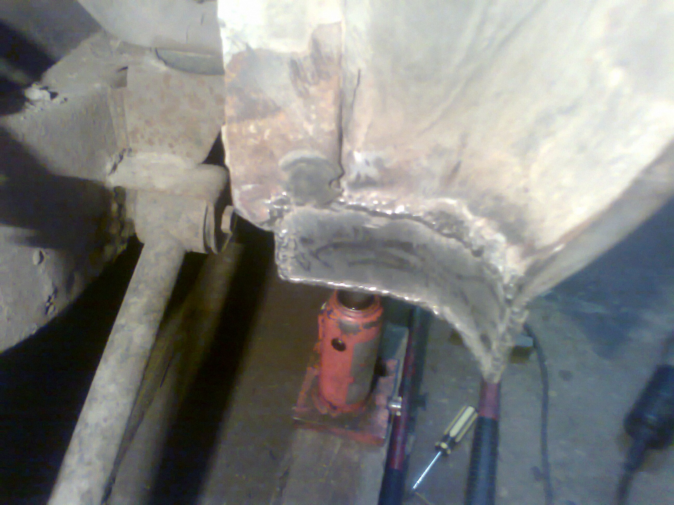

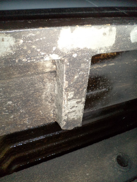

итак порог у нас получился грубо говоря треугольный, и крепить его будем по трём углам :
верх - сверлим и завариваем типа "электрозаклёпка"
внутренний угол - стежками
передний торец
задний торец
ну это по месту..

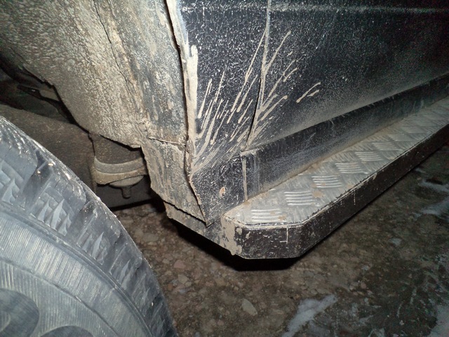

Ну вот : общий вид
и ещё
шоффчик (который никто не шпаклевал B200.gif )
не знаю что бы ещё сфоткать, если нужен какой-то определённый ракурс сообщите B020.gif

Цитата(саня тр-тр @ Jun 18 2013, 06:51 PM) *
Ну вот : общий вид
и ещё
Подножки я так понял соответственно приварены к порогу, как вес тела держат?
А двери шпаклевка или железо? у меня по ним выемка идет.
2.0 16V 1995 г.в.
саня тр-тр
post Jun 19 2013, 01:58 AM
Сообщение #32
Сообщений: 865
Регистрация: 11-January 11
Пользователь №: 8,949
место дислокации: алексин
Подножки держат вес машины на хай-джеке, тело вообще не вопрос. С дверями ничего не делал, шпаклевал по мере надобности, т.е. тюнинга ноль.

Материал подножек профтруба 40х40, вынос от порога 80мм.
Изогнуты методом "подреза", плавно то есть два угла
Приварены снизу внахлёст
Плюс дополнительно добавлена одна перемычка в центре тяжести авто

Цитата(Ден2 @ Dec 25 2014, 10:18 AM) *
А вот я попрошу автора внести ясность, всё-таки, какой профиль был применен? А то в разных постах - разные сведения. Решение здоровское, хочу повторить у себя, и в процессе теоретической подготовки хочу собрать максимум информации, чтобы заранее купить всё что нужно. Спасибо!
В моём сообщении №6, список необходимых материалов на пороги. Толщину стенки лучше минимальную.
По поводу прочности - за "пороги" машина поднимается идеально, и без проблем, а вот за "подножки", чуть сложнее, присутствует небольшой изгиб "подножки" пока на домкрате, при снятии с домкрата всё ровно (на глаз). Я подкладываю под "подножку" кусок доски 150х50 на пол-метра, и вообще всё нормально. За что поднимать - за кузов или за раму - вопрос риторический, если не всё ещё сгнило то можно хоть за крышу.
Цитата(Evgen66p @ Dec 25 2014, 09:27 AM) *
(20х40 + 60х60) + "выносные" 40х40
Вместо 20х40 - 30х50. В остальном всё так. Да и 60х60 ДВА на сторону.
