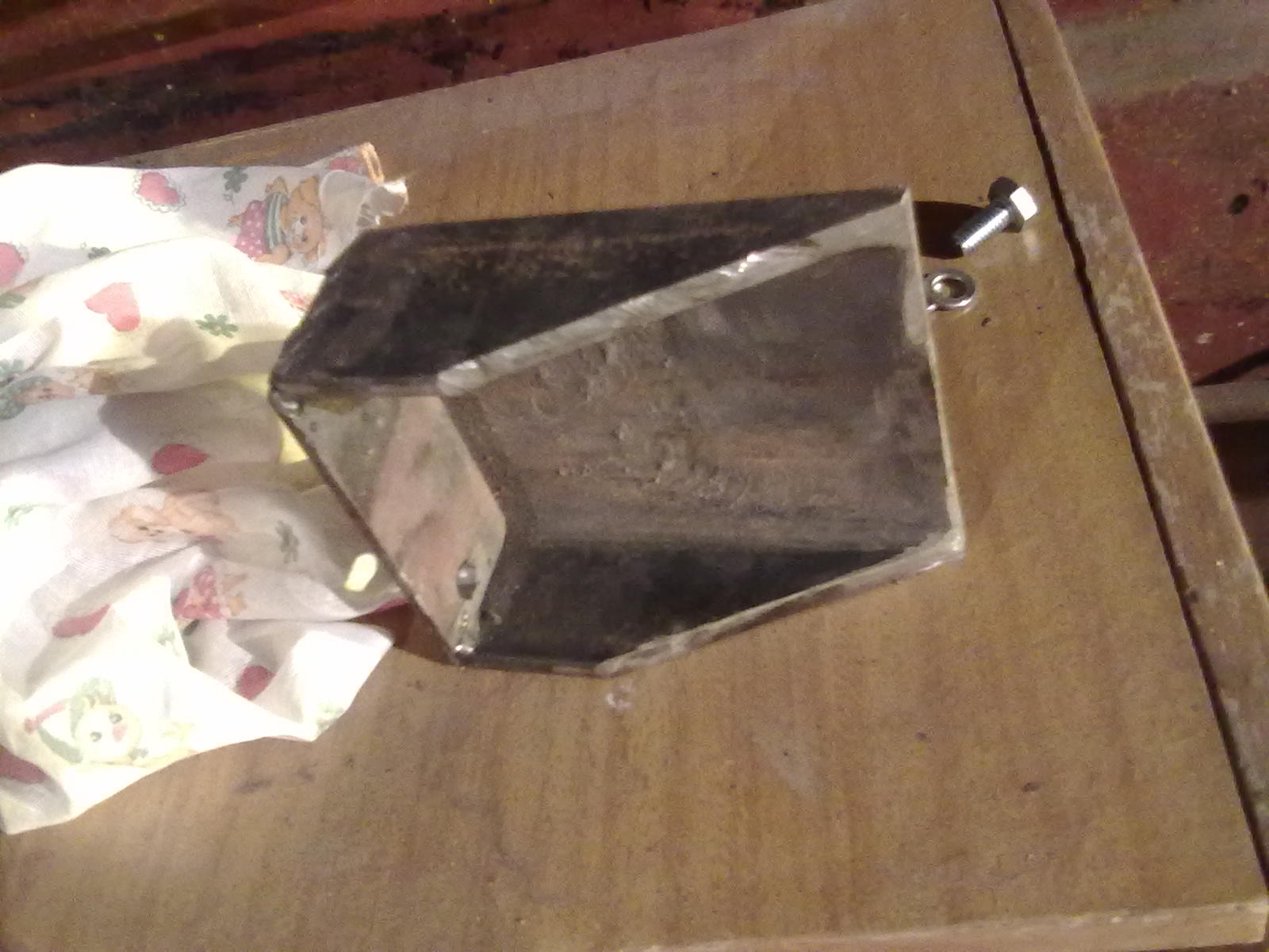

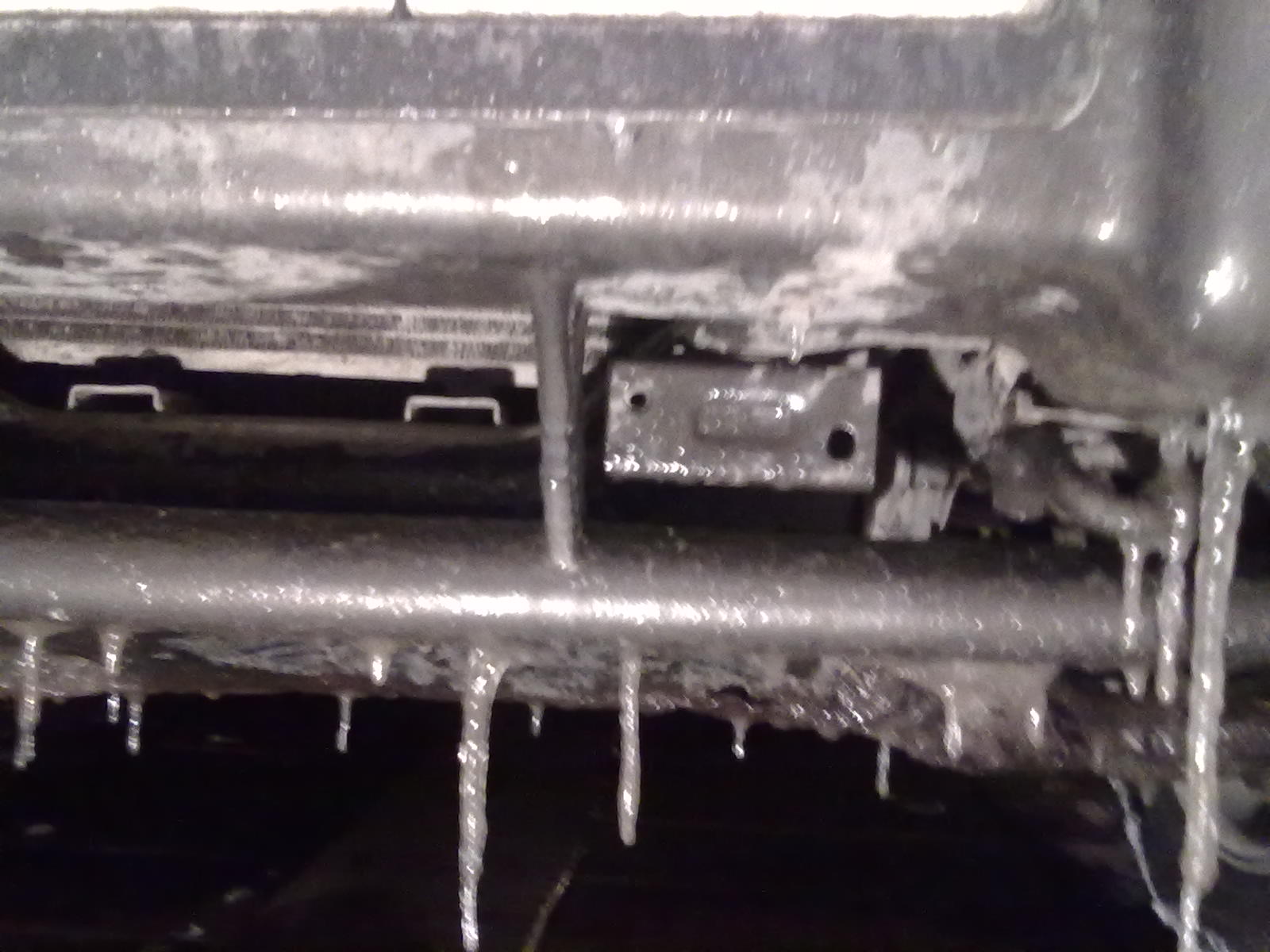

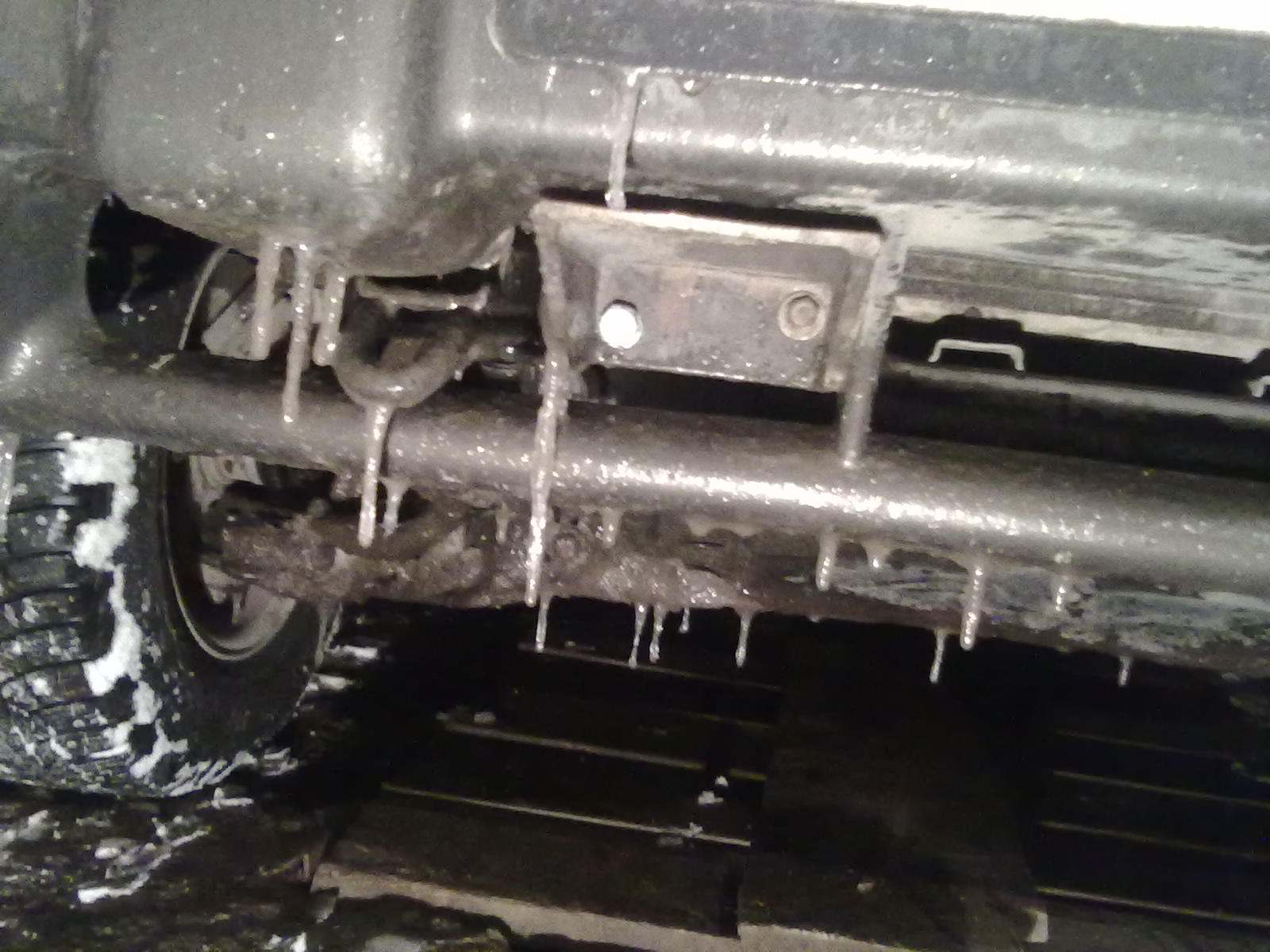

Изготовить такую штуку из швеллера 12 две штуки.
установить в кронштейн на раме под передним бампером,
джеком поднимал, но недоконца(так как в гараже поднимал)
взади еще недумал
Бодик - 50 мм.

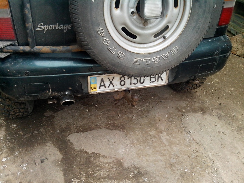

rom77777rom
post Mar 27 2013, 11:16 AM
Сообщений: 2,770
Регистрация: 1-July 09
Из: Станица Благовещенская
Пользователь №: 6,420
http://my.mail.ru/mail/rom77777rom/photo#p...7777rom/149/151
Мой тел.8-905-716-57-75 Роман

Мазай
post Mar 27 2013, 12:12 PM
Сообщений: 455
Регистрация: 23-September 12
Из: Юго-запад Л.О.
Пользователь №: 11,044
место дислокации: Л.О.
Азат З , а не соскользнёт с горизонтальной поверхности, может стоит сделать эту штуку в виде коробки, тогда за передний "клюв" будет цепляться, вроде по-надёжнее? dumai.gif
Цитата(rom77777rom @ Mar 27 2013, 11:16 AM) *

Мазай
post Mar 27 2013, 12:31 PM
Сообщений: 455
Из: Юго-запад Л.О.
В смысле я не понял : к чему всё приварено. У Вас с Азатом разные конструкции рамы что ли ?
Азат З
post Mar 27 2013, 12:40 PM
Сообщений: 467
Регистрация: 22-February 12
Из: Уфа, инорс
Пользователь №: 10,062
место дислокации: Уфа, Инорс
Цитата(Мазай @ Mar 27 2013, 02:31 PM) *
Я не варил, на раме есть два кронштейна, с двумя дырками, одна на болт М8 с резьбой, другая на 10 без резьбы,
может у них уже срезан кронштейн.

Азат З
post Mar 27 2013, 12:52 PM
Сообщений: 467
Из: Уфа, инорс
Можно вырез сделать для клюва (красным обозначено)

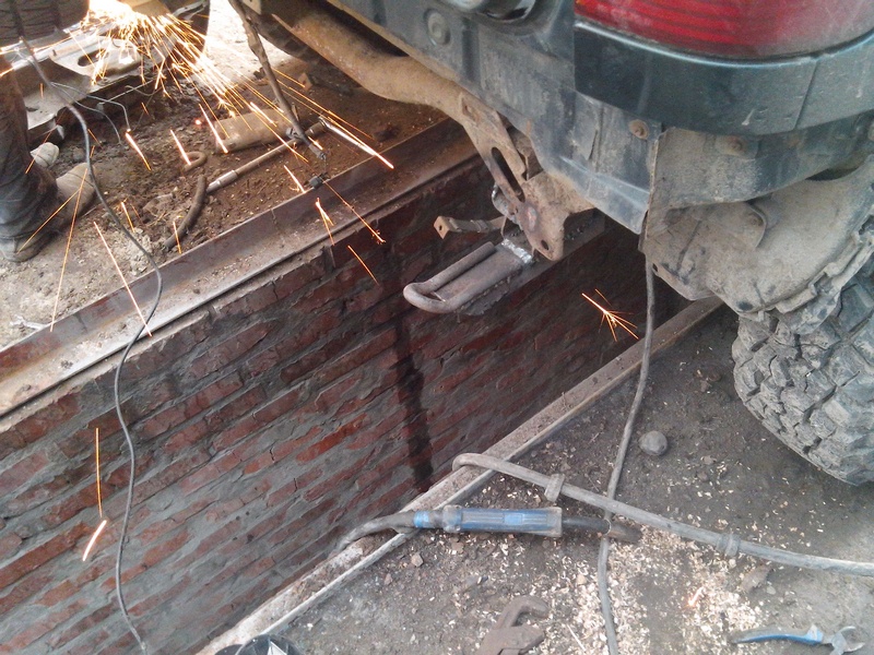

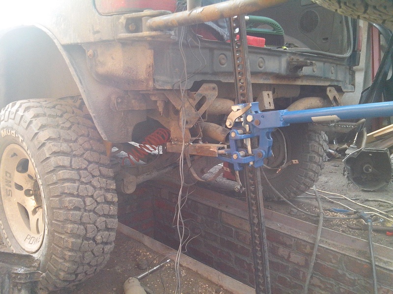

snanislav
post Mar 27 2013, 06:29 PM
Сообщений: 413
Регистрация: 2-September 10
Из: Украина Харьков
Пользователь №: 8,337
место дислокации: Харьков
За зад можно и так. Швеллер №5.

Мазай
post Mar 27 2013, 06:32 PM
Сообщений: 455
Из: Юго-запад Л.О.
Это вместо штатных проушин? Я правильно понял?
