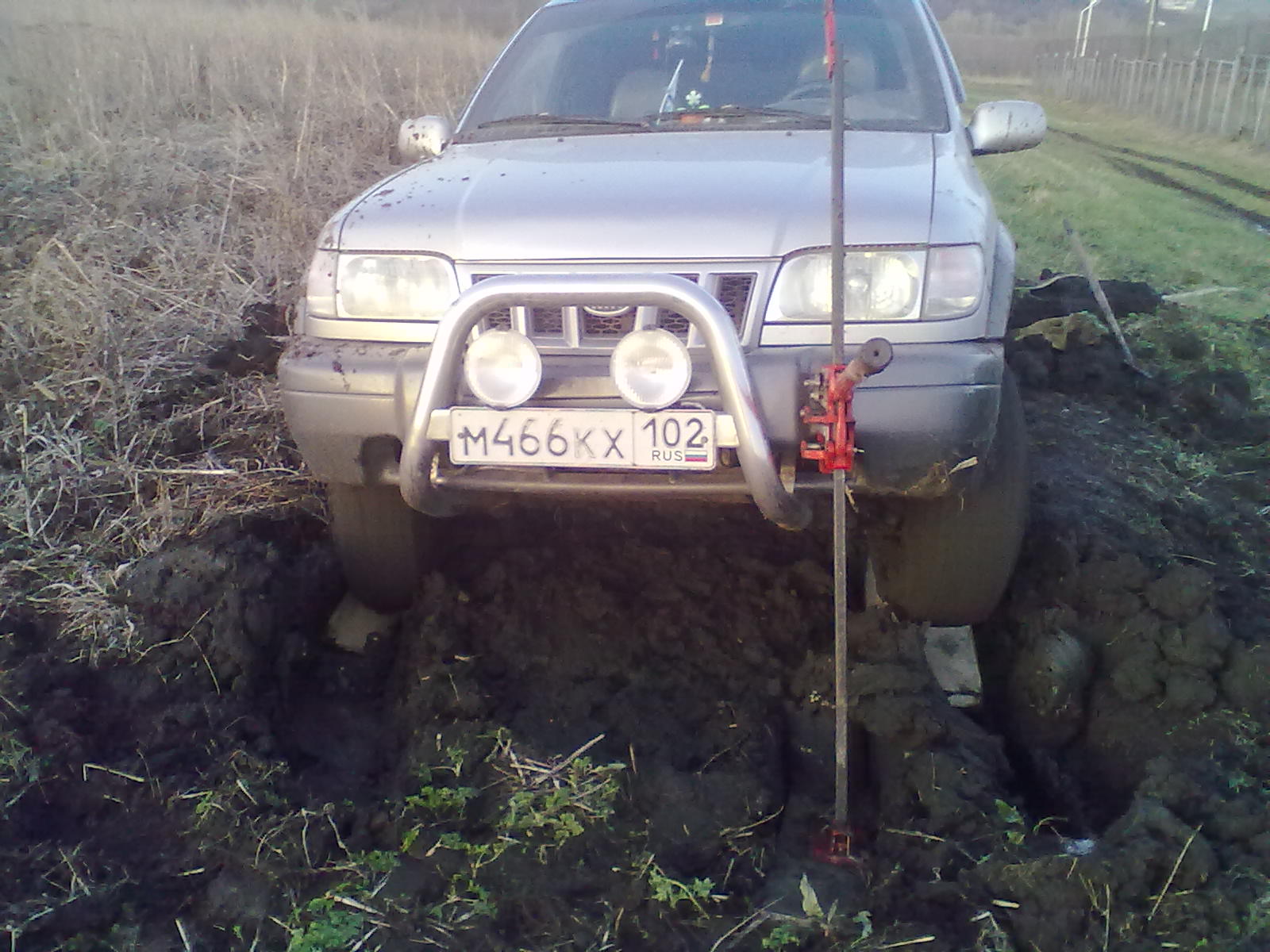

Всем доброго времени суток. Ситуация следующая: силовой бампер в планы не входит...вообще. НО. Иногда могу сесть на брюхо. Так уже было прошлой осенью. Поднимал передок масляным домкратиком, упирая его в трубу под бампером, переставляя и подкладывая брёвнышки, пока не поднял на высоту, позволяющую уложить под колёса достаточное количество веток и камней для выезда. Трубу конечно прижал к бамперу. Крепления ещё не смотрел - оставил до весны. Вот и задумался: возможно ли, не увольняя штатные бампера изготовит зацепы для джека по центру сзади и спереди? Если у кого есть готовое решение - просто офигенно, ну и идеями и соображениями поделитесь... Заранее всем спасибо. smile.gif

woodgoblin   Дык давно уже все придумано. Вот как раз для целей...   Feb 9 2013, 11:21 AM
Мазай   Дык давно уже все придумано. Вот как раз для целе...   Feb 9 2013, 11:28 AM
woodgoblin   Не могу представить процесс поднятия в моём случа...   Feb 9 2013, 11:39 AM
Мазай   Есть опыт всякого джечения, поэтому и пишу по лиф...   Feb 9 2013, 02:25 PM

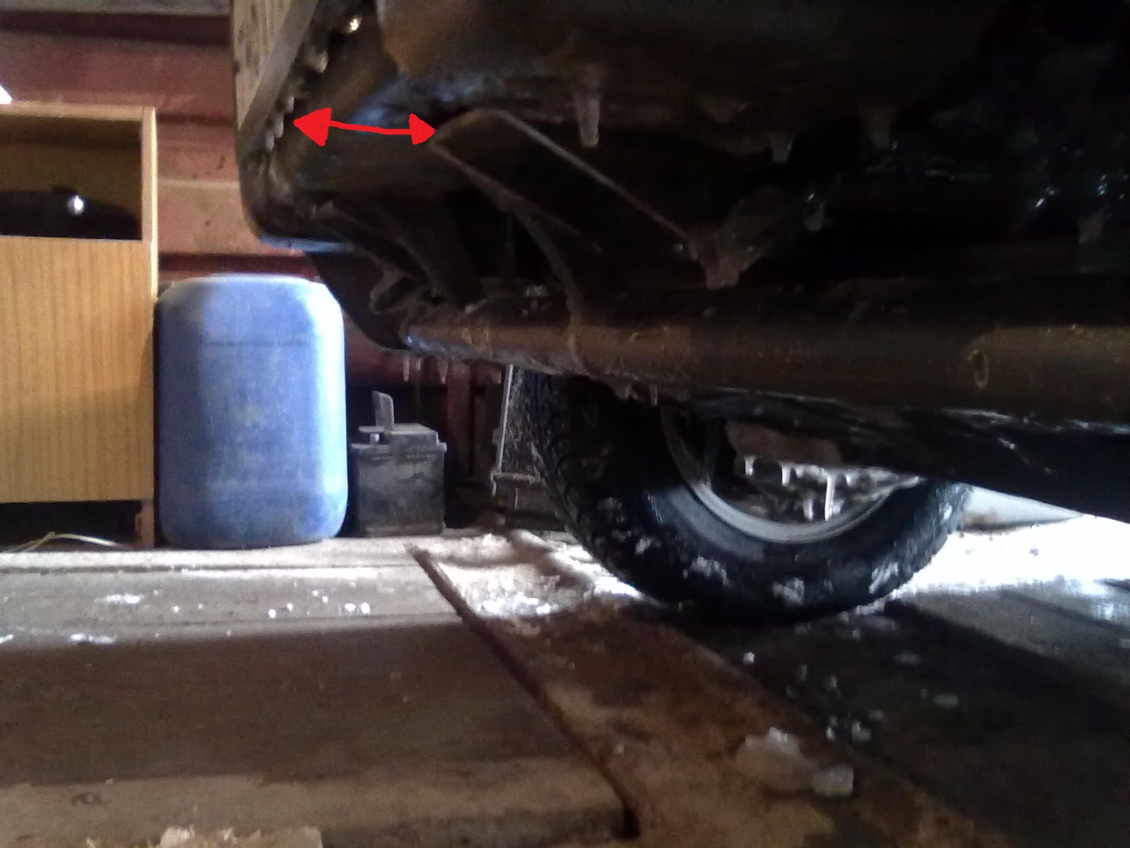

Мазай   О, тема ожила - здорово :) Азат З , а не соск...   Mar 27 2013, 12:12 PM
Азат З   Азат З , а не соскользнёт с горизонтальной пове...   Mar 27 2013, 12:52 PM
Мазай   Можно вырез сделать для клюва (красным обозначено...   Mar 27 2013, 01:01 PM
Азат З   Ага, ну типа того :) Так у тебя только одна шт...   Mar 27 2013, 01:47 PM
