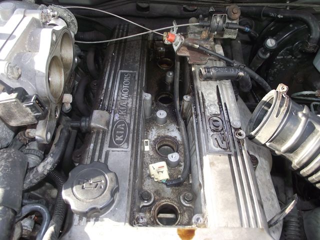

ПРивет всем.Решил сегодня свечи поменять . 150 тыс намотал.Вощем открыл должным образом.А там такое Все 2 цилиндра залиты маслом.
Подскажите и посоветуйте мои дальнейшие действия!!!

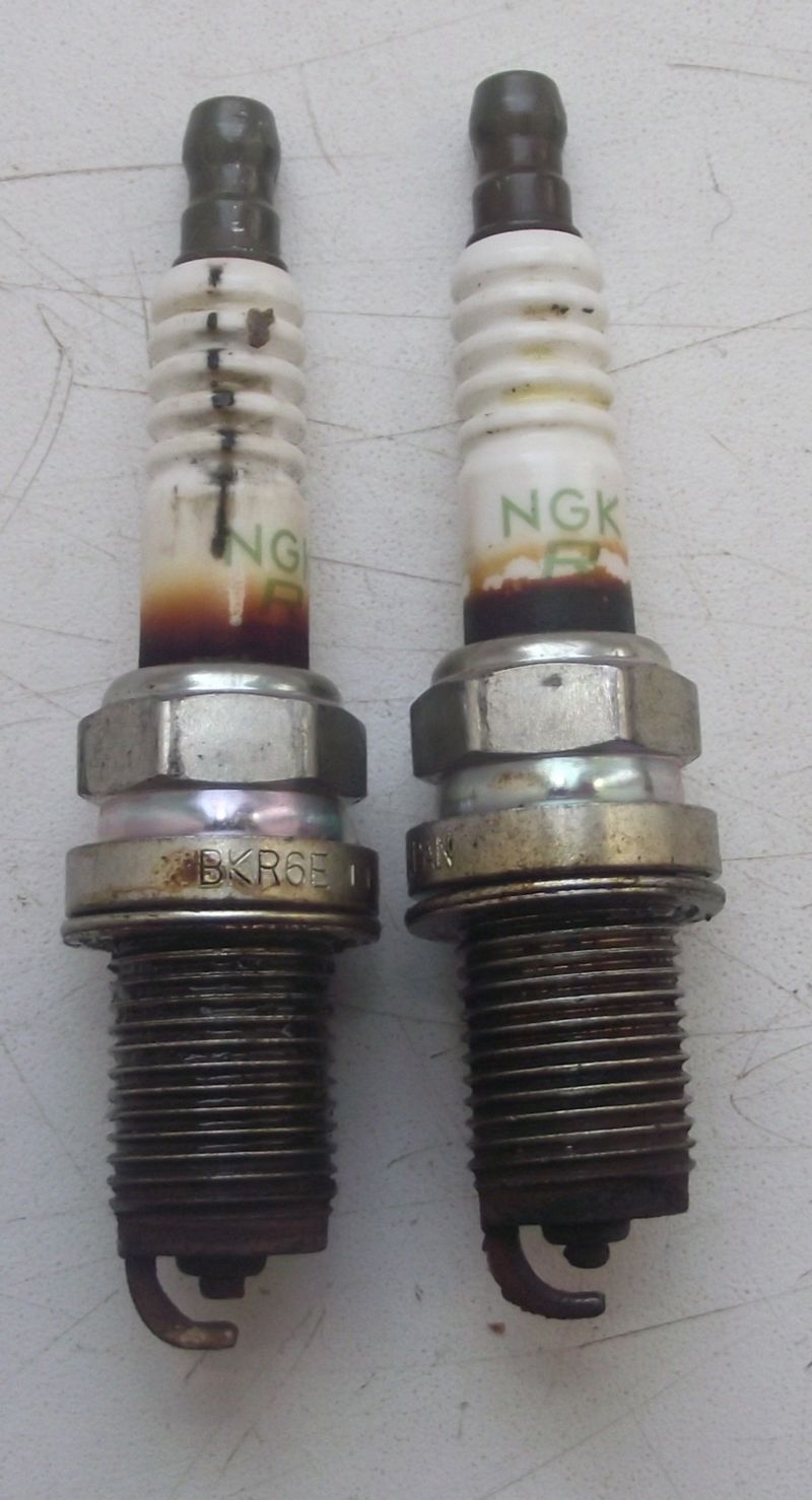

А вот я что-то не пойму - откуда масло на самой клапанной крышке?
Судя по фотографиям, масло откуда-то текло прямо на клапанную крышку сверху и растекалось по ней.
И, возможно, прокладка ни при чем...

Цитата(Алексей19691903 @ Feb 14 2013, 02:03 PM) *
Необходимо заменить колпачек ВВ провода с левой свечи.

Да нет вы ошибаетесь.Это когда я стал колпаки вытаскивать Они были все залиты маслом.И свечку даже и не видно. все до основания залито маслом. sad.gif Я вчера маслом доливал.А утром проверив уровень и ...............................полная ж.........
А это еще зачем????Извените за любопытсвооооооооооо????
mike482
post Feb 14 2013, 04:47 PM
Сообщений: 2,149
Регистрация: 27-March 08
Пользователь №: 4,826
полоску на изоляторе видишь? - след пробоя, колпачку хана

В том месте масло на клапанной крышке могло быть только с резинового патрубка который от воздухоочистителя идет, скорее всего он лопнул в нижней части.
А прокладку ставить только оригинальную, они от неоригинала разные по толщине.
