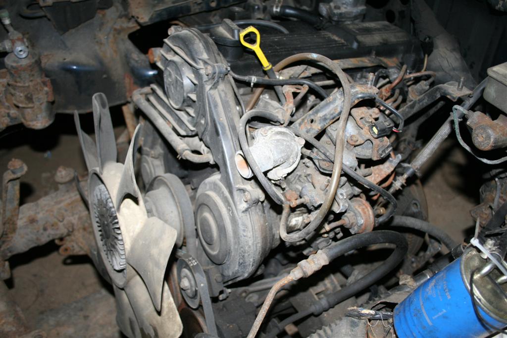

Имеем бензиновую 16-ти клапанную короткую америкашку. Автомат, с подушками и тд.
На данный момент машина разобрана до болта, кузов в окраске, рама на подготовке к антикору и окраске, все агрегаты сняты. Планируется лифт кузова и подвески. Есть желание поставить турбодизель от 98-го года, который есть в наличии не подалёку. Так же есть возможность с той же машины взять необходимые запчасти для переделки. В перспективе можно будет поставить фронтальный интеркуллер и турбинку поинтереснее.
Вопросы:
Стоит ли игра свеч, при том чт дизель уже дороже 95-го))
Что нужно кроме мотора?
Что за насос там стоит, как его надёжность и гемморойность?
Реально ли подружить проводку, что бы всё работало, в т.ч. подушки?
Если уж так геммороиться, не поставить ли мне АБС(у меня его нет)?
Фото донора:

Болячек, что у тех , что у тех хватает, необходимо понимать, что из этого в результате хочется поиметь... dumai.gif
Подружить "мозги" двига и коробки нереально все это "в копеечку". Здесь вариант - полная замена проводки с составляющими - оно надо? dumai.gif

К сожалению ничто это не присуще двигателю от Мазды начала 80-х. Мерс так понимаю был common-rail, а это совсем другая история. "Непонятный" протокол мозгов, постоянные проблемы с электрикой тоже не побуждает к экспериментам. Ресурс узлов тоже не мерсовский и не маздовский это ж киа. Мазда с Сузуки выжала для серийников RF 100 с небольшим лошадок, большее полагаю не прибавляет ресурса всем узлам двига из всего этого было сложено мое мнение по замене. B020.gif

Из этого делаю вывод что тебе лучше газ (ГБО). Этот гемор (дизель) оправдан для получения машины с СОВЕРШЕННО другими потребительскими свойствами, не для экономии..
Колокол и маховик под автомат (для начала biggrin.gif )
Да ни в п sensored.gif ду biggrin.gif , с мерсом даже не сравнивай (весь мотор имею ввиду, насос не самое слабое звено)
Подружить думаю реально, а подушки и АБС-ы biggrin.gif ..,тебе РЕАЛЬНО нужен этот колхоз?? (дизель имею ввиду). Просто колхоз обычно на "колхозных" машинах, а там подушек и АБС-ов не бывает (обычно).

- ресурс двигла близок к бензиновому (больше 400тыс не пройдет - это ФАКТ и то при Очень хорошем обслуживании !!! у меня был Мерс 124 кузов 2,5 атмо - это конечно Весчь и разный уровень качества, но не для молодого организма ;-)!!! )
- топливная не капризна, соляру можно лить какая есть
- КПП механика отличается только колоколом
Не так давно хотел махнуть своего бензинового на 2.0 ТД но состояние второго меня Очень "засмущало" и всё осталось как есть, но всё равно мысли о дизеле иногда посещают меня. Как мне кажется - тулить вместо бензинки ТД "геморойнинько" - может продать своего и купить уже заводской дизель ??? Так Я думаю даже дешевле будет и качество "исполнения" особенно в мелочах.
У меня на работе у одних ребят был Спортаж переделаный из бензинки в дизель 2.2 атмо с Мазды - так то что половина всякой мелочевки не работало и плюс они даже не удосужились найти Спортяжный поддон и пошли наилёгким путем - просто сняли передний мост, так как Маздовский легковой поддон упирается в пер. мост Спортажа а так моторы один в один.
