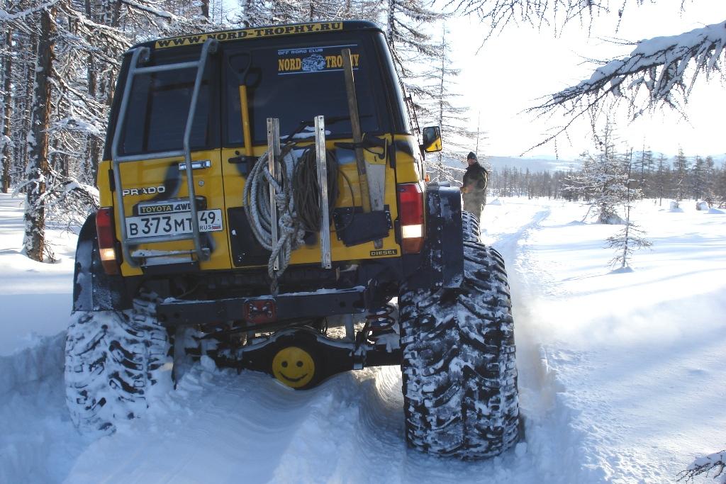

Ну в общем в очередной раз перестроил свою машинку, правда не спортаж, он пока готовится к тюнингу.
Я о крузаке. К сожалению тоётовские мосты не справлялись с нагрузками и пришлось вкатить мосты от ГАЗ-66, доработали их дисковыми тормозами и вот что получилось. Мосты мощные, хорошее занижение 6,8 и блокировки в обоих мостах. Правда пришлось заново перестраивать всю подвеску, но ничего, результат того стоил. Ну и добавил чуточку гламура.Нажмите для просмотра прикрепленного файлаНажмите для просмотра прикрепленного файлаНажмите для просмотра прикрепленного файла

А какой движок все это таскает?

"Руслан, это мосты от газ-66?"
Да действительно мосты от шишиги, они конечно тяжелее родных, но зато какой запас прочности, для этих колёс самый раз.
"А спереди там что - две лебедки???"
Да две лебёдки, одна механическая, вторая электрическая. Механическая нужна для силовых упражнений, вытащить кого-то изрядно засевшего, или когда таких много, троса там вмещаетя 60 метров, да и усилие развивает до 10 тонн. А электрика ну сами знаете...
" еще чуть чуть и он полывет"
Ну в принципе на родных мостах авто плавает и даже "ходит", правда с этими мостами пока не пробовал, летом поныряю.
"А какой движок все это таскает?"
Движок турбодизель 2,5 , 2LTE. около 100 лошадок. За ним автомат и две раздатки. На бездорожье движка хватает с избытком, так как мотор работает почти на холостых, расход маленький что немаловажно для дальних поездок в тайгу. А вот при перегонах по асфальту конечно тоскливо, больше 70 не едет. Но впечатление такое что летиш не менее 150.
Чуть позже выложу ещё фоток.
Петр
А тормоза оставил шишкины???
Странник
С тормозами вообще навоевались. Родные шишиговские никак не хотели работать, не хватало объёмов цилиндра. В общем ВНЕДРИЛИ (за 2 месяцы) дисковые тормоза, мудрили лучшие инженеры города. Сейчас всё гуд.

даааа....серьёзный такой квадрик
И что это за мода именно на шиговских мостах смайм рисовать...
А дисковые тормоза по кругу?
Руслан, а автоподкачку шишиговскую задействовал?

Ну насчёт смайлика ты меня обескуражил, я думал это только мне пришло.....
А дисковые тормоза по кругу, правда суппорта спереди помощнее а сзади поменьше.
Насчёт подкачки пока проэктирую, есть много вопросов.

Спортажик не только жив, но и и учавствует в неглобальных экспедициях. Всё-таки на больших перегонах в нём достаточно комфортно ехать. Использую его для каждодневных поездок. Правда 35 колёса пришлось сменить на 32, стареет машинка тяжело ей. Но есть по нему замутка в плане тюнинха, надеюсь осенью займус.

А какая сцепа крутила 35" колесики?
Странник
35 колёса крутило родное сцепление, на нём отъездил 12 лет из них 3 в жёстких поездках, и оно постепенно потухло. Купил в москве в фирменном центре новое, завоняло и умерло через две поездки, постовил другое, один чёрт таже ситуация, поэтому и поменял на 32, планирую поставить японское, у них с этим всё окей.
Машину брал в 1995 в корее, видать тогда комплектующие были солидными. Надписи на деталях. made in USA или Japan. А сейчас гамно какое-то, поставил новую муфту на вентилятор, 3 месяца и усё...
Поставил подшипник на заднюю полуось 4 месяца....и усё. Так что стараюсь ставить теперь только японозапчасти.

Мотор FE 8 клапанный японский так что все и ставиться японское,
сцепление-мазда бонго
муфта вентилятора-мицубиси паджеро мотор 4D56
подшипники -тоже японские аналоги.
