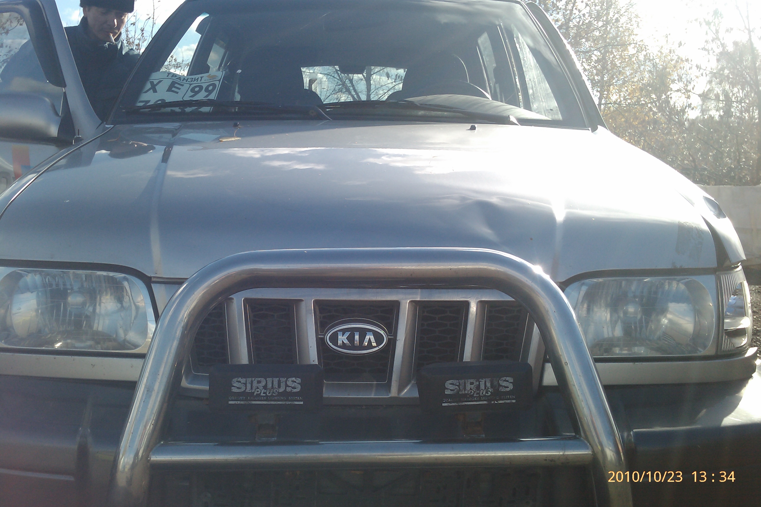

Петь привет.

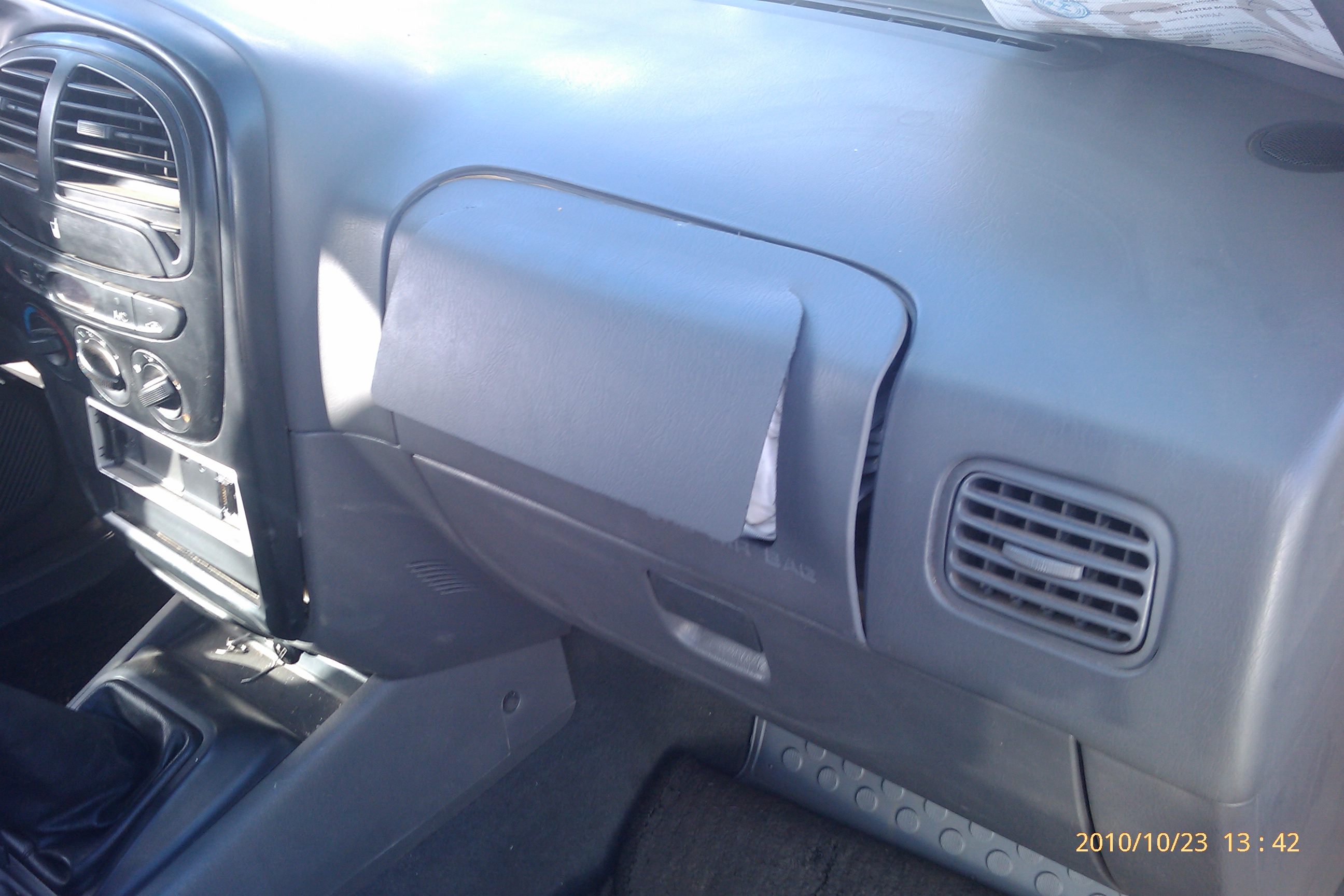

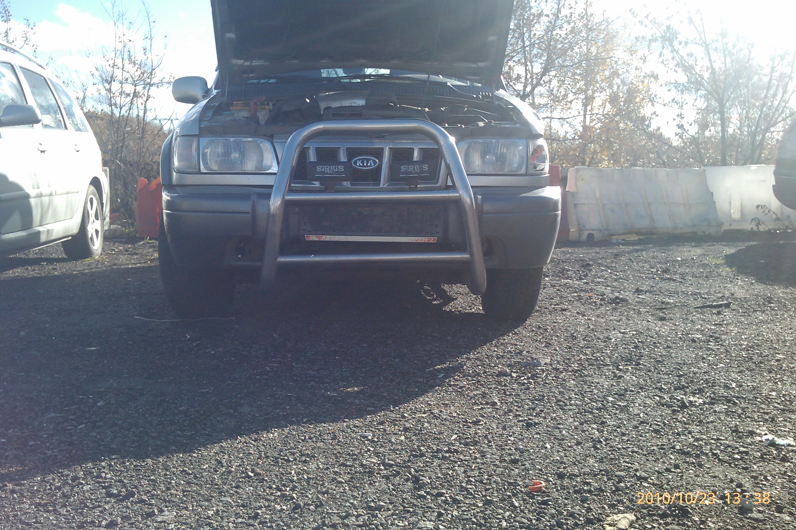

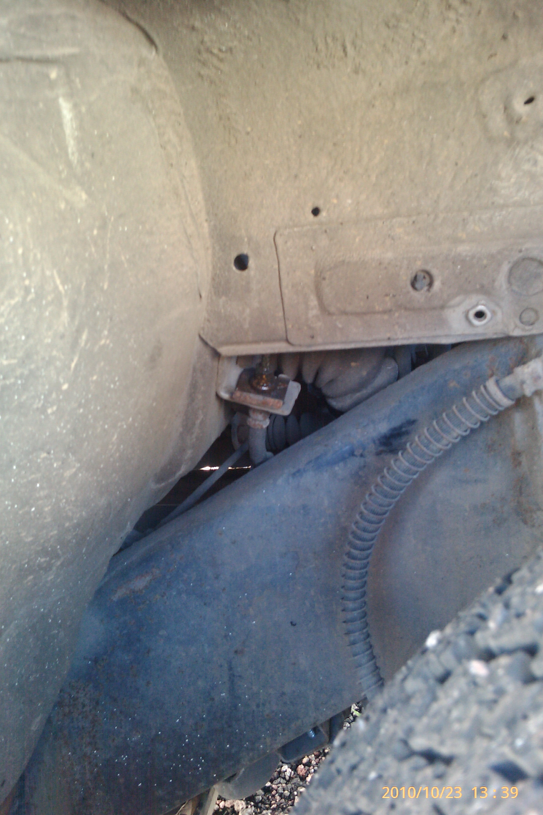

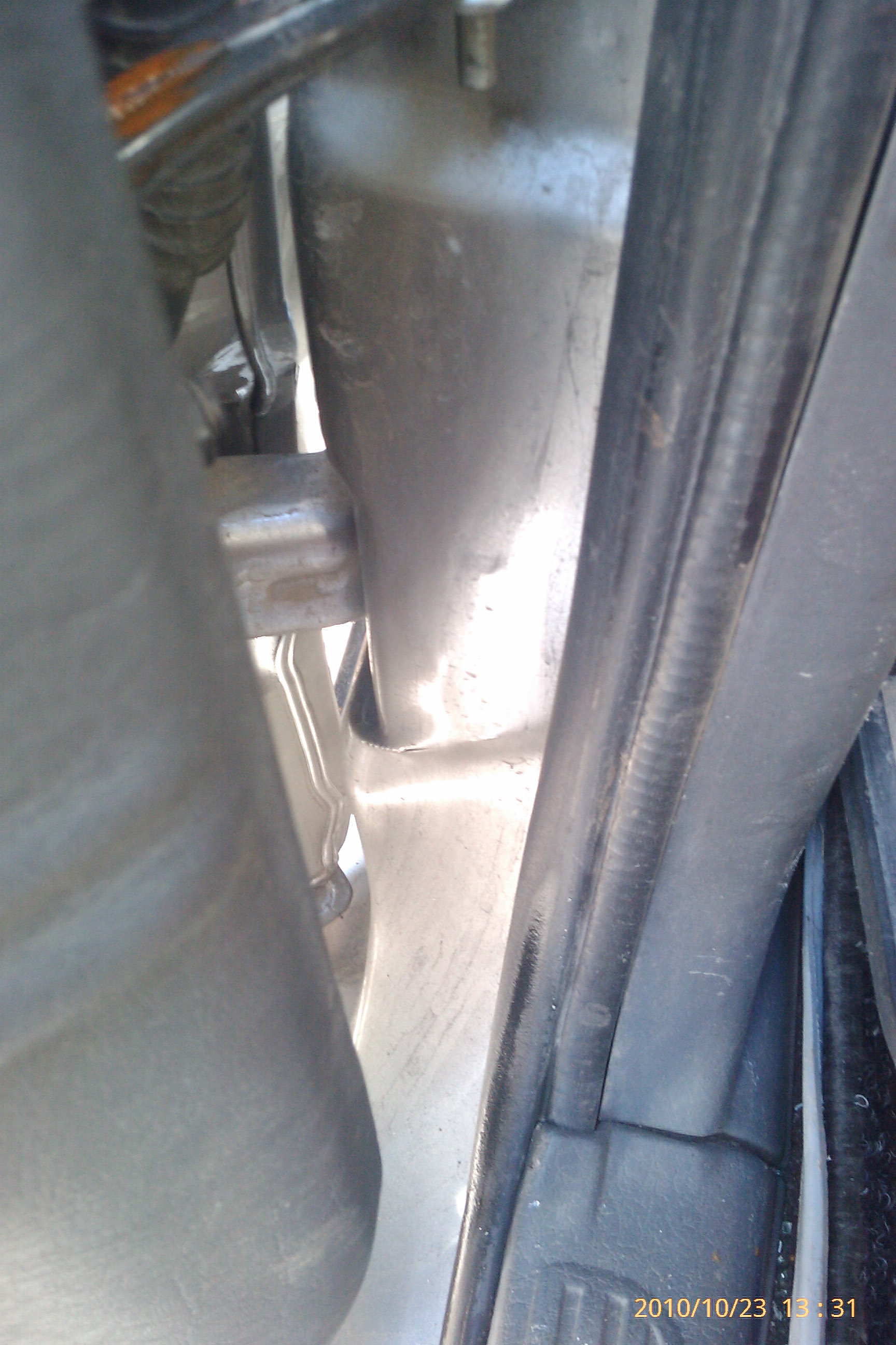

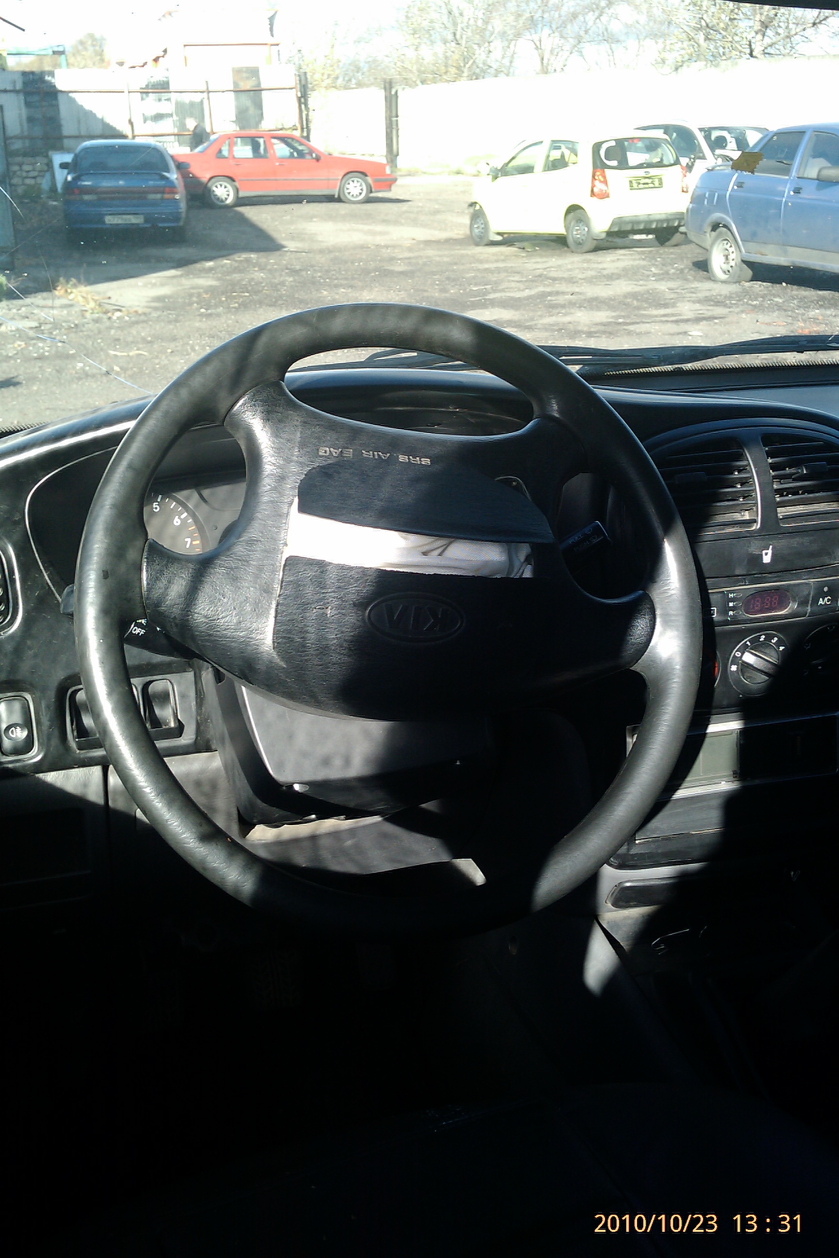

Вобщем смотрел я машину, которую ты просил.
Фото прилагаю.
И так по порядку.
На первой фотографии - рама со стороны удара, в неё ударило сильно колесо, по моему разумению рама гнута в этом месте и нижний рычаг немного ушел внутрь
По второй фотографии - порвана центральная стойка!
Третья фотография водительская дверь + часть кузова + крыло

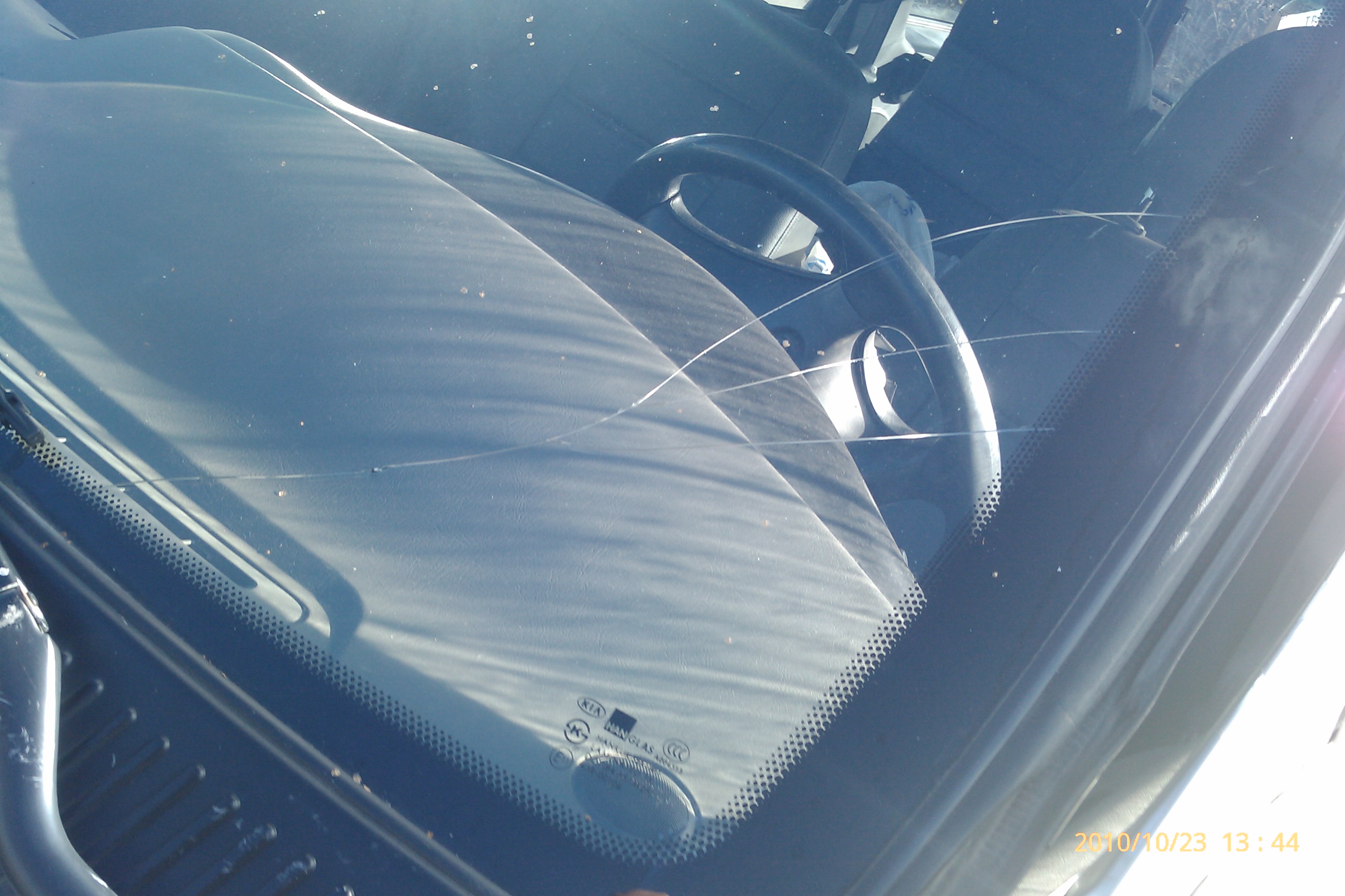

Стеляны оба айрбэга.
Лобовик под замену
На кузове номер читабельный
На раме номер сфотографировал 5я фотка снизу. В принципе вин читается, но, что интересно, в ПТС информации про номер рамы - нет.
Далее - нет справок об аварии, как повезете своим ходом не знаю.
По фотографии издалека видно что передние колеса смотрят не ровно в одно и то же место.
Течет правая тормозная трубка - опять же вопрос самовывоза.
Машина не заводится, типа сел АКБ
Был выходной день, человек который показывал был с пивом... вобще типа автоломбарда, машин много. Готовы опуститься ~15-20т.р.

Моё личное мнение - себе бы брать не стал.
С кузовней много разбираться и с рамой тоже видимо.
Удар был очень сильный, характер удара рваный как бы в бок и назад. Не известно еще как себя повели агрегаты.
