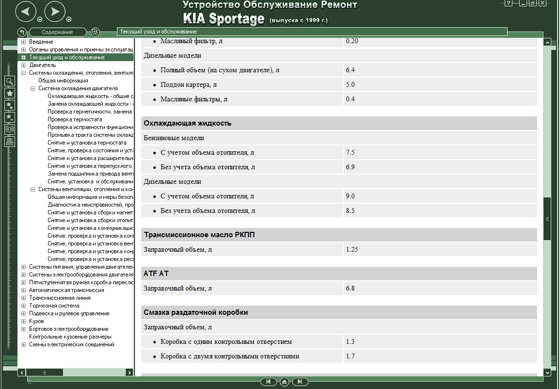

Цитата(Виктор @ Nov 3 2010, 08:48 PM) *
На мой взгляд, весьма спорный опыт.
Попытка установить больший радиатор потребовала установки крана: "... Радиатор установил во весь рост, что увеличивает тепло отдачу, но закрывает подачу холодного воздуха, для этого был установлен кран на подачу, как раз после термостата"
И оценки результата странные: "Результат: По утрам машина стала дольше греться, а в салоне быстрей нагреваться!" Это происходит из-за большей теплоотдачи радиатора. Но кому от этого лучше? Водителю! А у меня при -20 другие приоритеты!
Интересно услышать оценки сейчас, после всех сезонов, особенно летнего...
А э/помпа это не кран! От нее вреда не будет при любом раскладе. Даже если она перестанет работать. Потому что поток не перекрывает!
Думаю, в нашем случае, и эффект от нее был бы не большой. Вот если бы кто-нибудь озадачился установкой дополнительной печки, где-нибудь в багажнике, то без такой дополнительной э/помпы не обошелся бы.
Привет Виктор!
Прошло лето, осень и снова наступила зима! Внештатных ситуаций с отопителем не было! Машина летом нагревалась быстрее! Холоднее воздух из под кондера дул! Перегрев мотора не обнаружен! Машина эксплуатировалась каждый день!
Шаг в историю: когда занялся печкой на стадии про думки, да встал вопрос про кран на отопитель, был убежден да и сейчас уверен что отопитель - это малый круг! Но всё таки пришли к выводу что ни чего страшного не произойдет! Плюс на это навела вот эта инфа!
Имеются в природе наши машины вообще без отопителя и соответственно без малого круга.
