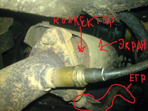

Цитата(gans @ Oct 30 2013, 05:32 PM) *
Эта лямбда как раз до катализатора после выпускного коллектора( не у всех же спортяги американцы с двумя лямбдами) да продвигайтесь от лямбды по проводу и найдёте разъём. Если там не обнаружите 12В. то проверяем предохранитель в салоном монтажном блокеПрикрепленное изображение
Фото сделано снизу , выпускная труба после катализатора. Если есть лямда после ката, то будет и перед ним.
А , если перегорит предохранитель - чек просигнализирует отказ лямбды.
как так-то если вот Прикрепленное изображение
