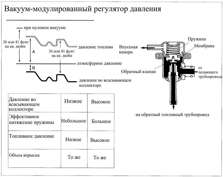

По-другому!
Разрежение зависит не столько от скорости, сколько от положения заслонки.
Принцип работы регулятора:
Вакуум-модулированный регулятор давления
Для обеспечения точного дозирования топлива вакуум-модулированный регулятор давления поддерживает постоянной разницу давлений между входом (рампа) и выходом топливной форсунки (впускной коллектор).
Низкое давление (высокое разряжение) во всасывающем коллекторе (например, на холостых оборотах) оттягивает мембрану, снижая давление пружины. При этом больший объем топлива возвращается в топливный бак, и давление в топливной направляющей снижается. Открытие дросселя повышает давление (уменьшает разряжение) в коллекторе. При меньшем вакууме давление пружины мембраны повышается, ограничивая отток в топливный бак. Это повышает давление в топливной направляющей.

Давление измеряется с плюсом (это понятно), и с минусом (в нашем понятии - разрежение, а в метрологии нет такого понятия.).
Усилие открытие клапана, которое определяет давление в рампе, определяется как усилие пружины клапана (const) - давление (разрежение, переменное) во впускном коллекторе.

Больше газу - в первый момент, пока двигатель не набрал обороты, разрежение падает. Далее, с новым положением заслонки и установившимися повышенными оборотами, разрежение возрастает. Не могу сказать в какую сторону и насколько оно будет отличаться от значения на ХХ, но, думаю, не сильно. В конце концов это и не важно. Важно что такая система будет поддерживать постоянной разность давлений на форсунке.

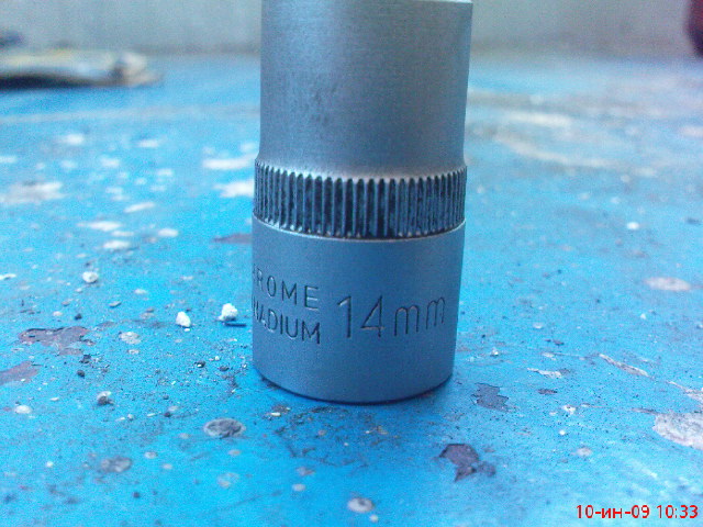

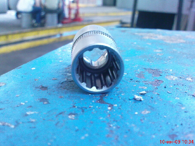

да вот как и нет получается, после снятия сегодня распредвалов подлез накидными померял, акурат 14 налазит, так что завтра прусь в магазин со словами такогоде но без крыльев
Не торопись!Завтра вечером скажу точно,и фотку выложу.

Как и обещал...
12 ти гранная на 14....и будет тебе счастье...
