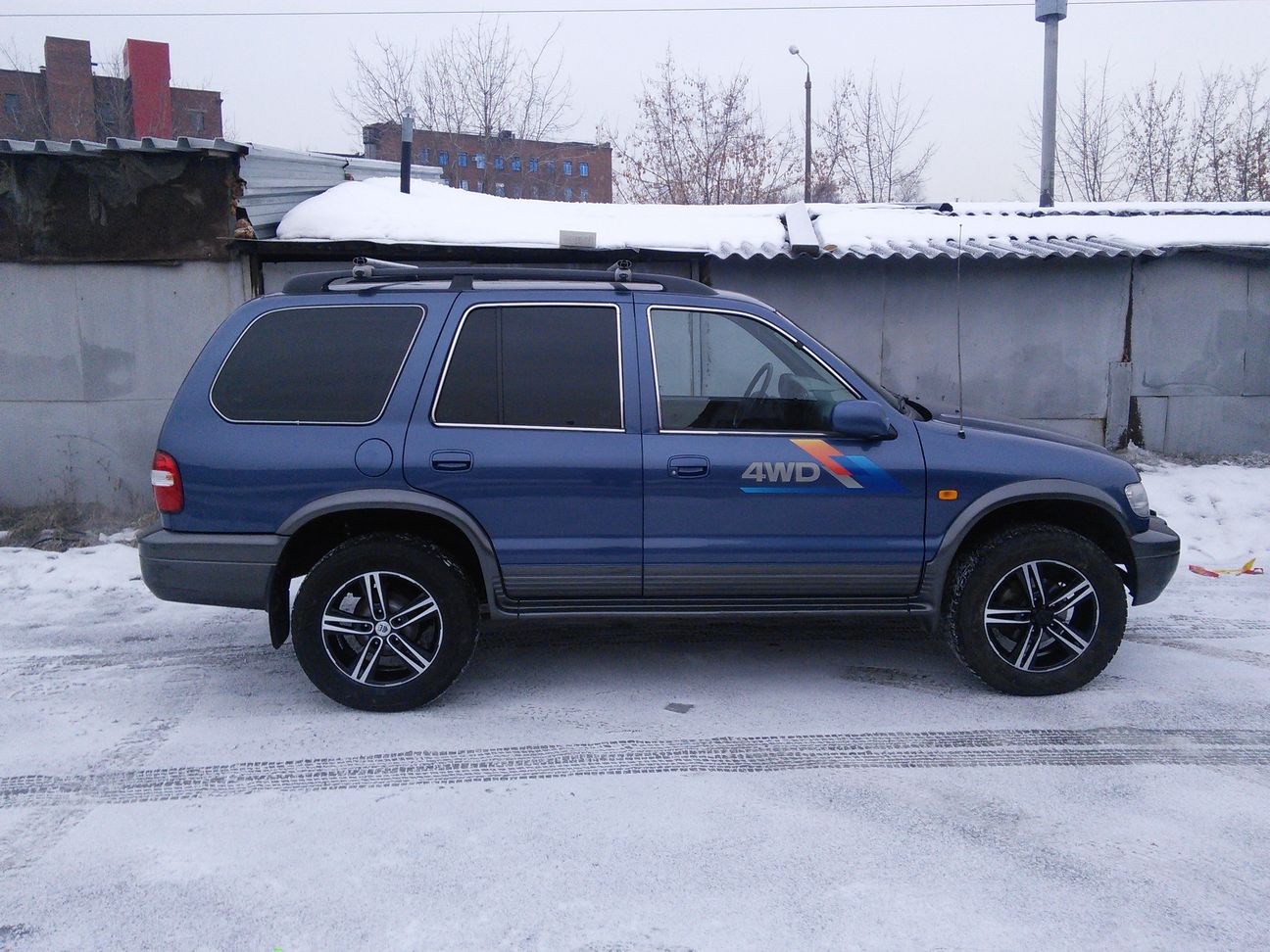

На третьей фотке арки крыльев подверглись серьёзной доработке. Выглядит конечно чётко, и вылет нулевой небось. С нулевым и двадцатым вылетом дисков на 17 со сквозным ЦО полно продаётся, но кузов так дорабатывать я отказываюсь.
А на первой-второй фотке вообще непонятно, что за диски и где их купить. Ну вылет на глаз 30 где-то.

первая и вторая фотка японская ковка, разборные диски 15 радиуса, такие сейчас на авито продаются.
