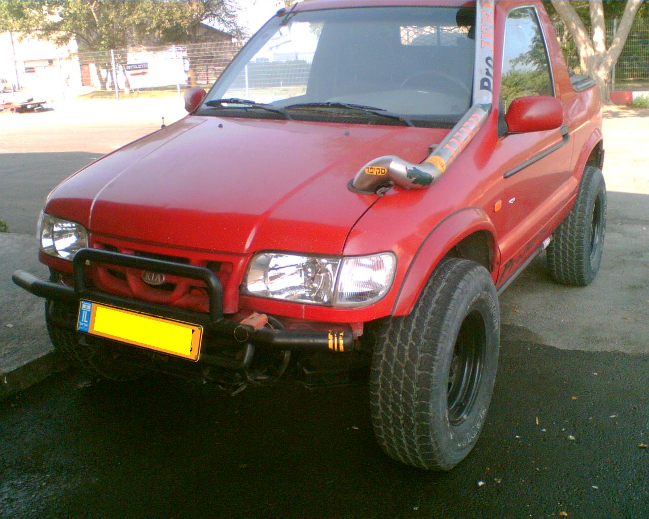

Вчера ездил за советом к приятелю,обладателю трёхдверного Спортажа 2001г.И решил что возможно будет интересным рассказать о нём на страницах форума,может это даст кому нибудь идеи и пищу к размышлениям.
Общие данные такие.Машина 2001года,все восемь лет у одного хозяина.Он раньше ездил на Тоёте 4раннере,занимался преодолением тяжёлого бездорожья.В последние годы стал любителем скоростных путешествий по пустыне (иногда это по 700-800 километров за два дня,почти всё вне дорого!),и машину строил под свои требования.Вместо брезентового верха,он сделал что то вроде закрытого пикапа,причём за передними сидениями,есть стенка,и сразу за ней стоит газовый балон (машина переделана под езду на газе).
Колёса размера 31.5-10-R15 с резиной 50-50.
Подвеска лифтована,причём сзади перенесены крепления аммортизаторов,и стоят пружины от Вольво-244 (перевёрнутые).Спереди стоят родные аммо,с пружинами "Айбах".
Стоит спортивный глушитель "Спидрекс",и открытый фильтр UNI со шноркелем.
Стоят защиты мотора и боковин,защита с КПП в последнее время снята,так КПП начинала греться(ручная надо заметить!),и он хочет сделать защиту как у меня (решётка,я выкладывал её чертежы).
Спереди металический бампер,с ресивером под съёмную лебёдку (есть также и сзади,и там и там есть быстрый разъём для силового кабеля лебёдки).
Водительское сидение с анатомическое, пневмоподвеской. (хозяину машины уже за полтиник,поэтому хочется комфорта!)
Блокировки нет,по заверениям хозяина,ему вполне хватает родного LSD.
Спереди "Ворновские" хабы.

прикольный аппарат, очень нравиться трех дверный вариант, но у нас он совсем не распространен h365g.gif

Ой,я уже не помню точно в какой теме выкладывал.В любом случае,есть на том форуме что у меня в подписи стоит,можешь скачать оттуда
По поводу выложенного Спортажа,забыл добавить ещё несколько данных:
-Вентилятор мотора заменён на электрический.
-Встроен мини РС с ДжиПиЭсом.
В планах хозяина машины,вживление двигателя от Мазда MPV ( В-образная трёхлитровая "шестёрка").Когда будут результаты,то сделаю репортаж.

Авто супер B084.gif B084.gif B084.gif B084.gif .Можно по подробней про выхлоп, он полностью изменен или только окончательная банка. Мои поздравления хозяину, оригинальный автомобиль.

Это само сабой но двиг там то там такой же стоит. Может он паука сам морочил, размеры есть. Какие трубы при этом использовал.

Нет,коллектор остался прежний,менялась только "банка".
С переделкой двигателя у нас тоже совсем не просто,я бы даже сказал более чем сложно.Но хозяин машины сам совладелец проверочной гаража-площадки,которая проводит ежегодные техосмотры под эгидой мин.транспорта.Связи у него нехилые,так что он надеется что удастся справится с бюрократией.
Лично я считаю что там будет слишком много технических проблем,но поживём увидем.

Сделано интересно! Очень!!! редкий кузов!!! Нету ли фото верхних креплений задних амортизаторов?! А так конечно этот кузов в трофи был бы идеален smile.gif))
