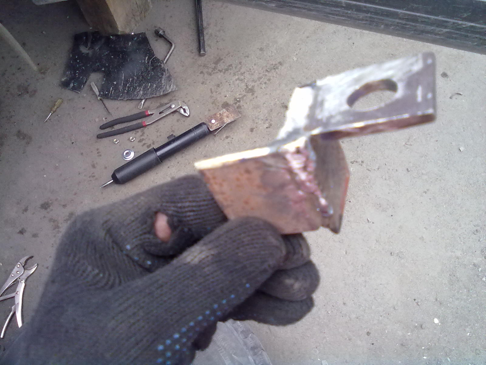

На выходных поставил дополнительные амо на передок.
Амо купил от волги, не помню уже какие, где то тут на форуме читал, такие уже ставили.
Нижнее штатное крепление было выбито и мартер крепился снизу болтом на 10
Установку делали не снимая стойки,
балгаркой делали прорези
потом долго мучились их выгибать, сначало этим ключом
после чего догадались взять это ключ и дело сдвинулось с мертвой точки
Дальше планировалось варить полу автоматом к стенке стакана, верхнее крепление как на фото у Butafor, но почему то меня это все смущяло и я решил немного переделать крепление, взяли второй уголок
тот что слева - это я заранее приготовил, а тот что справа - сделали уже на месте, потом мы их сварили вместе вот так
вот как это смотрится на амортизаторе
после чего приварили все куда следует
вот приварили низ
а так смотрится в сборе
