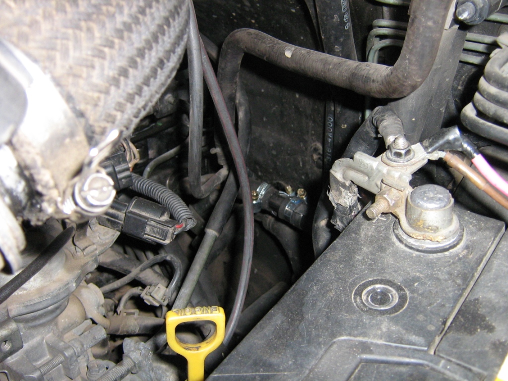

Крепить - по месту, как охотники говорят. А если нет сливной пробки - придется отрубаться тройником от нижнего шланга радиатора. Наш INTOROS установил недавно подогреватель в Старрекс. Фоты плохие. Когда была снята ГБЦ - у аппарата не срабатывала вспышка. Прикрепленное изображение Прикрепленное изображение А когда ГБЦ поставили на место и собрали двигатель - стало плохо видно печку.Прикрепленное изображениеПрикрепленное изображение это верхний отвод тройником то шланга, который идёт к радиатору 2-ой печки, которая стоит в салоне,Прикрепленное изображениеПрикрепленное изображение - это сама подогревалка (вид сверху), установлена под турбиной рядом с выхлопным коллектором, поэтому трубки местами поставили металлические (от подводки к печке ВАЗ2101)Прикрепленное изображение
