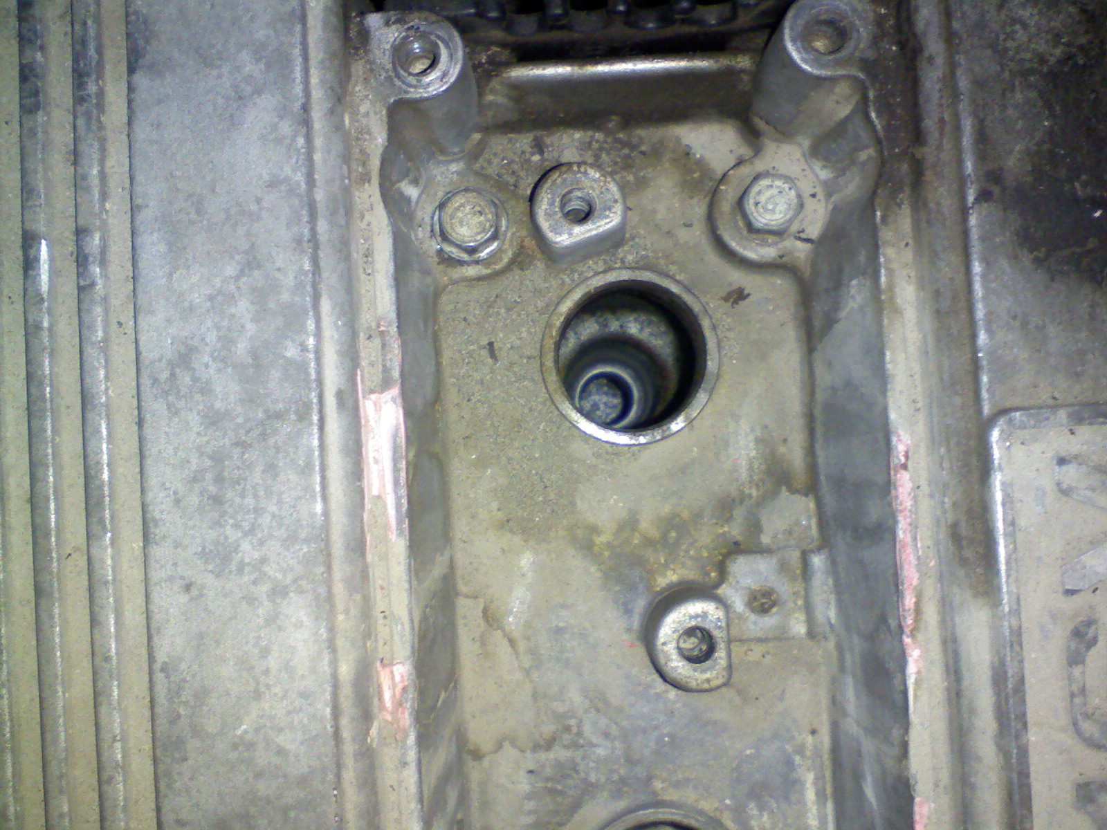

Сегодня стрельнула свечка из четвертого горшка, резьбы в голове не осталось.
Вопрос: можно ли восстановить резьбу не снимая головы, а если нет, то какими расходниками надо сразу затарится ( две прокладки, ремень, мослосёмные колпачки может что то ещё).
И ещё, немного обгорел наконечник катушки, возможно ли его чем то восстановить или заизолировать чтоб не оплавилось.
ЗЫ. свеча стрельнула из-за похе sensored.gif ной резьбы, когда менял свечи в первый раз четвёртую ни как не мог открутить, сломал три ключа, в итоге купил спец головку и мощный вороток и тогда её выкрутил, но резба потянулась, пришлось прогонять метчиком, после этого менял свечи несколько раз без проблем, правда на последней замене при затяжке 4 свечи она сорвалась и я её не стал трогать, в итоге стрельнула через пол года, но я к этому был готов и всё откладывал ремонт до лучших времён.

В общем небольшой отчёт по восстановлению резьбы. Сразу хочу сказать, что без вскрытия не обошлось, так как из приспособ которые мне удалось найти для этого дела без снятия головы, я нашёл в единственным экземпляре только это http://www.audi100.ru/audi100.ru/forum/viewtopic.php?t=5970 , а оно в наш колодец не помещается и с обточкой данной приблуды заморачиваться я не стал. Хотя и существуют вот такие приспособления http://www.motortehn.ru/Main/Technology/Vo...Otverstiya.html , но в нашем городе о таких и не слышали даже на сервисах, все в один голос, только снимать.
Короче разобрал, всё равно туда давно хотел заглянут.
Ничего криминального замечено не было, кроме нагара в горшках, который в последствии был удалён.
Итак,
1. резьбу восстановил с помощью дрели, сверла, метчика и футорки обозначенной выше на фото "609".
2. заменил маслосьёмные колпачки с помощью съёмника для 10-ки с болтом в свечное отверстие.
3. замена всех тронутых прокладок, новые свечи.
4. восстановил свечной наконечник, процесс описал здесь http://www.sportage-club.com/ipb/index.php?showtopic=5797
Больше всего тормозила весь процесс трубка отработавших газов, ее пока не открутишь, голову в сборе с коллекторами не снимешь, а доступа к ней почти нет.
Зато у меня теперь инструмента, который покупался при необходимости, хоть мастерскую открывай, даже динамометрический ключ купил, чтоб всё по науке собрать.
