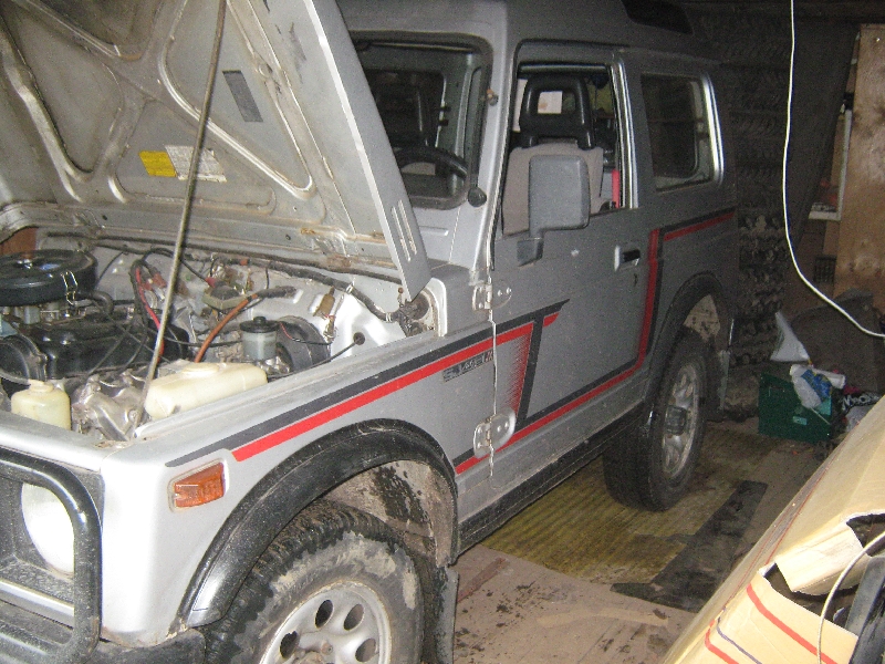

В общем и я стал владельцем Самурая. Искал долго, и ,в итоге подвернулся , на мой взгляд, не плохой вариант. Самурай 1987 года с мотором 1,3. Кузов и рама практически в идеальном состоянии для такого года. Из минусов, стучит двигатель, убитое сцепление и почти конченные амортизаторы. Пригнали машину из Тулы, сейчас стоит в гараже. Пока буду ремонтировать и ставить на 31 ТСЛ. Огромное спасибо Володе 609, Сане АПЛ, Филу и Владу!!!!! Немного фоток, сорри за качество.

Володь, 609, я так и не понял с дисками, с вылетом 0 не подойдут, а с вылетом -25 или с каким там надо чтобы не цепляло, нет ширины 6". Думаю попробовать Виком 106 перевернуть если подойдут.
Машину ещё не ковырял, времени катастрофически не хватает. B093.gif Этим летом буду готовить к туризму-стандарту на осень, 31 тсл и всё. А за зиму хочу, нормальный силовой бампер (склоняюсь к арб), лебёдку ( лежит в гараже), новую всю подвеску нормально лифтованную(думаю может кальмини замутить) и 33 боггера и ещё кит в раздатку соответственно. Просто туризм уже надоел, если честно не интересно уже, надо расти, а на 31 думаю не серьёзно в протуризме ездить, правда если у тебя не лифтованная 70 ТЛК.

BFGoodrich   Стал делать шакл-реверс. Это такая штука, когда пе...   Mar 23 2011, 09:50 AM

BFGoodrich   Усилил слабый чулок моста.   Apr 1 2011, 03:21 PM
Петр   Так ведь чулки гнет между шаром и креплением рессо...   Apr 1 2011, 03:41 PM
BFGoodrich   У нас ребята так усиливают на Самиках. Между шаром...   Apr 1 2011, 08:00 PM
