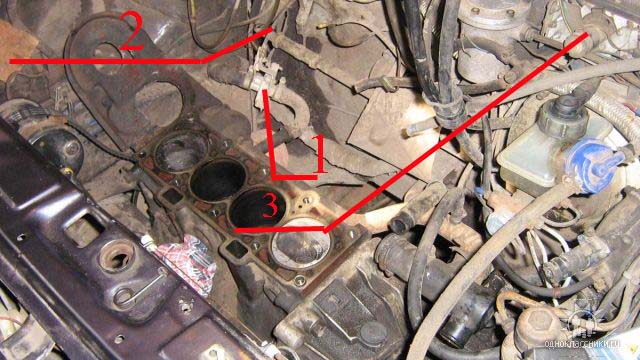

Я сперва ставил керамические от 2109, потом мне подогнали несколько краников от ДЕО-Дамас. Они очень легко поворачиваются и очень надёжные. Я сфоткаю, в гараже ещщё есть вроде. Привод использовал от 2110 (от воздушной заслонки). Там довольно мощный редуктор и он реверсивный. Единственное, что напрягало - приходилось ставить конечники, но это не очень трудно.
Цитата(Виктор @ Nov 3 2010, 04:10 PM) *
Как говориться, дело в нюансах!
Посмотрите внимательно на нашу систему и найдите место для краника.
Виктор, а где ты такую странную схему взял. У меня Камасутра по КИА есть - там ничего похожего. Там вообще никакой схемы нет. Кинь ссылку, если моно. Буду изучать. Да, вот нашёл старую фоту - это моя 2109, с керамическим краном (вынесенным под капот) с электро-управлением. 1- это кран, 2- это тросик, идёт к микроприводу от 2110, 3- это микропривод. Вот такой "колхоз". Зато Тосол в салон не льётся, когда краник течёт, и менять его гораздо удобнее (кто понимает, про что я). Прикрепленное изображение
post Nov 3 2010, 06:03 PM
Это не из камасутры! Это с натуры...
В моей мурзилке тоже нет такой понятной схемы, только деталировка. Поэтому пришлось самому нарисовать (точнее готовое подкорректировать) с натуры. Да там (под капотом) это все хорошо видно.
post Nov 3 2010, 08:23 PM
Виктор, я нашёл на форуме опыт по глушению краном патрубка печки http://www.sportage-club.com/ipb/index.php...pic=2669&st=340. Всё нормально, радиатор печки не участвует (активно во всяком случае) в малом круге. Можно ставить хоть кран хоть доп.помпу от Газели.

kross   Как говориться, дело в нюансах! Посмотрите вн...   Nov 3 2010, 07:08 PM
Александр 533   Странная схемка.... зеленым-горячее... красным хо...   Nov 3 2010, 07:46 PM
Виктор   Странная схемка.... зеленым-горячее... красным хо...   Nov 3 2010, 07:51 PM

Виктор   ... Виктор, а где ты такую странную схему взял. У...   Nov 3 2010, 06:03 PM
Александр 533   Это не из камасутры! Это с натуры... В моей м...   Nov 3 2010, 06:33 PM

Александр 533   Это не из камасутры! Это с натуры... В моей м...   Nov 3 2010, 07:00 PM

Александр 533   Это не из камасутры! Это с натуры... В моей м...   Nov 3 2010, 08:23 PM
