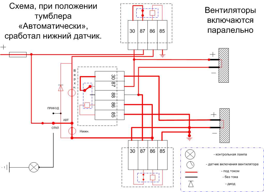

Ну вот и я поставил электровентилятор. Сначала не хотел ставить. Ездил с декабра 2007 года с вискомуфтой, нареканий небыло, но в феврале 2011 дала сбой.Купил новую, а она нерабочая (заблокированная). Поездив около недели решил ставить электровентиляторы, но с двухскоростной. Почитав эту тему, решил ставить сдвоенные от Нивы 21214 фирмы ВАЛЕЕ 95. Качество изготовления хорошее. Долго изучал Уазбуку Озадачился сменой направления потока воздуха, не нашел подходящей крыльчатки, оставил все как есть, поменял полярность. На радиатор сборка вентиляторов подошла с минимальными переделками.
В итоге после установки у меня получилось: Превая скорость включается при 90 градусах (последовательное соединение двух вентиляторов), вторая - пока двигатель ненагрел до такой температуры, + включение первой скорости от кондиционера (ранее у меня было так тема про вентилятор кондиционера
Весной 2009 года был установлен "Силыч" нна управление одним вентилатором от той же Нивы 21214. Слич проработал до декабря 2010 года, затем перестал вообще включать вентилятор. Обнаружил не сразу. стал разбираться что и почему, нашел перегоревший предохранитель, вставил новый - вентилятор заработал постоянно и на полную мощность - так я понял что силычу конец. Пробывал ставить еще силыча летом 2009 года на ГАЗель с ветилятором от Волги пр-ва Лузар. Силыч проработал не более трех недель. С ним непонятно чего случилось. Некогда было разбиратся, поставил датчик включения и забыл
Так что Силыч "подвел" меня два раза. А я думал что Силыч это хорошо, всем рассказывал...
Комплект для установки:
сдвоенные вентиляторы от Нивы 21214 (от ШНивы 2123 нам не подойдут)
патрубок под датчик от а/м ГАЗ (я купил короткий, потом на даче нашел длинный - у короткого диаметр намного больше длинного. Я поставил обрезанный длинный)
датчик включения вентилятора трехконтактный (заказывал такой 3095904811H0B)
диод 1N5408 1 шт ( + 1 шт я поставил на сигнал от кондиционера)
реле четырехконтактное - 2 шт. (максимальный ток)
реле пятиконтактное - 1 шт. (максимальный ток)
куча проводов, колодок соединительных, клеммочки разные, предохранитель
Фотки
Схемы я нашел на каком-то сайте, к сожалению не помню, автор не я. Проверил - все работает

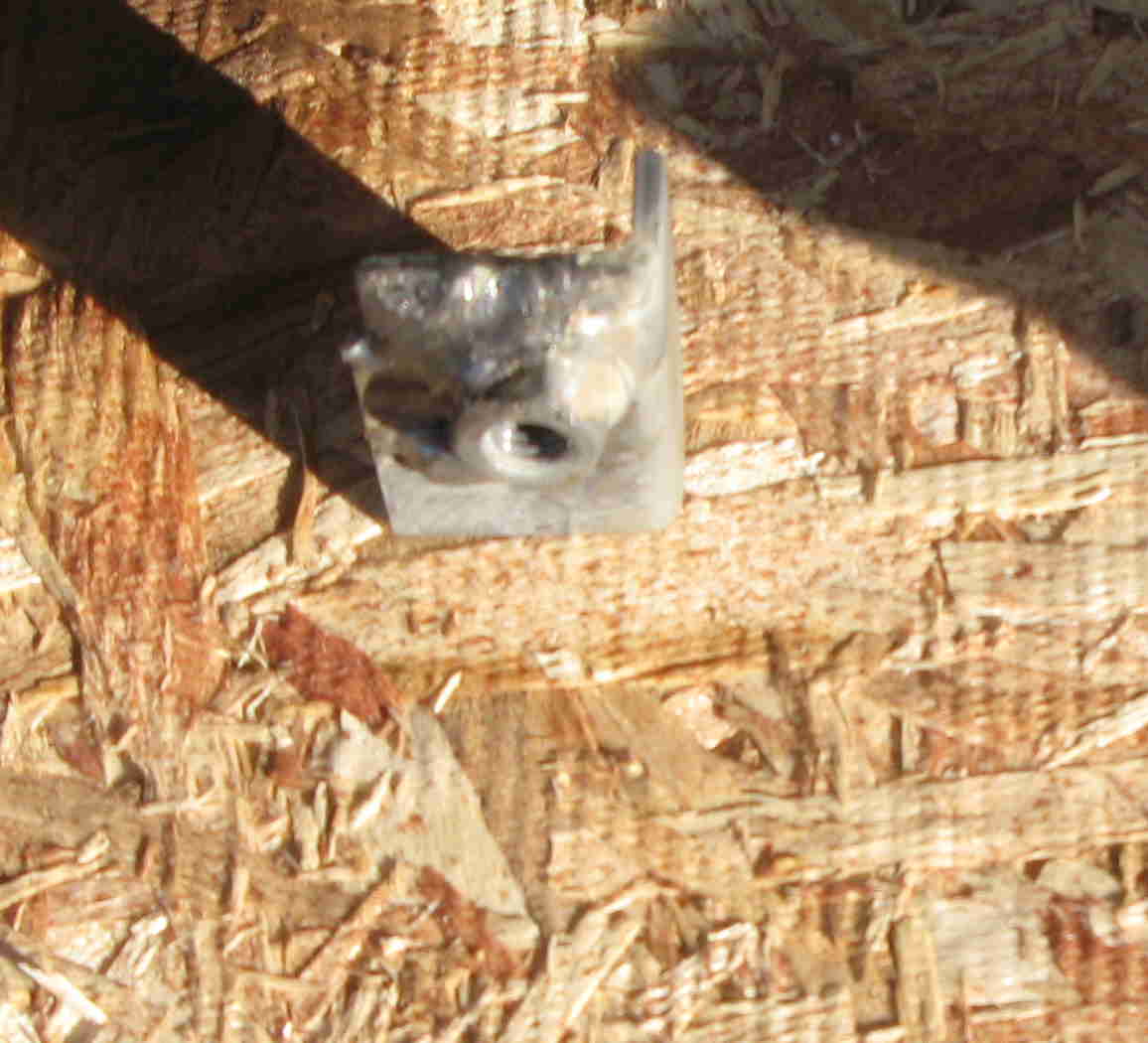

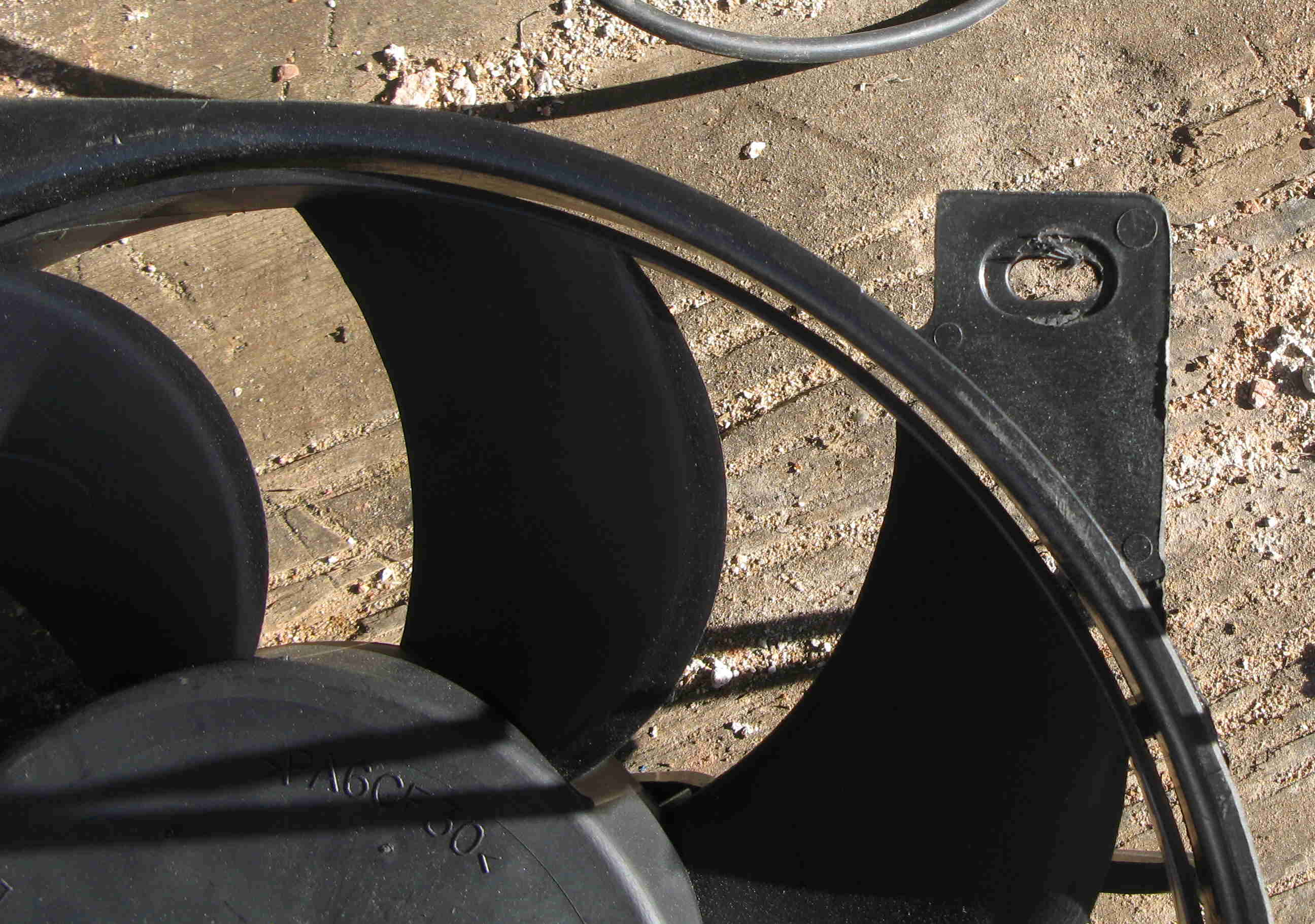

Вентилятор
доработанные крепежные отверстия - так я делал все четыре
крепежная пластина - изготовил из штатных крепежек вентилятора от Нивы (были на кожухе)
