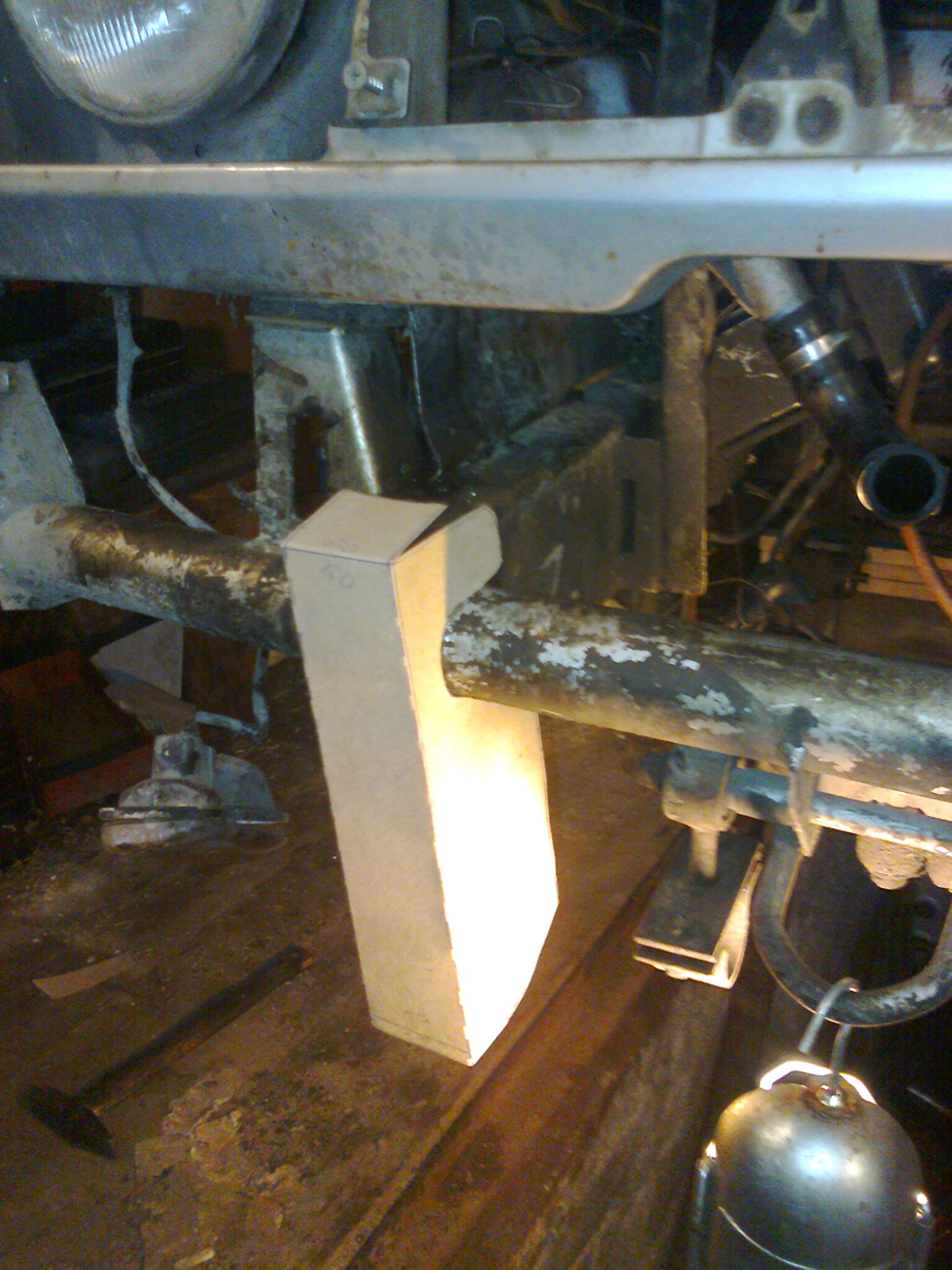

Стал делать шакл-реверс. Это такая штука, когда передние серьги на рессорах переносят на зад. Плюсов в этом 2, 1. Получается лифт подвески примерно 2". 2.При переносе серьги, снижается в разы вероятность сломать коренной лист рессоры при наезде на препятствие.
Хотел комплект заказать в Америке, но к сожалению он мне не подойдёт, по причине разных креплений мостов. Сайт
немного моих фоток, правда с телефона, естественно шаблон делаем из картона
А вот как всё это будет выглядить в металле
Ещё по лифту:
1. Шакл-реверс 2"
2. Лифтованные рессоры 1,5"
3. Бодик 2"
Итог почти 13 см.
И ещё, подрезка арок, выдвигание переднего моста вперёд на 2,5-3см.

Петр   Сань ,ты зачем так сильно наверх решил расти? Под ...   Mar 23 2011, 04:38 PM
BFGoodrich   Сань ,ты зачем так сильно наверх решил расти? Под...   Mar 23 2011, 10:47 PM
CTAC   Сань, кронштейн передний под рессору конечно хорош...   Mar 23 2011, 11:39 PM
BFGoodrich   Сань, кронштейн передний под рессору конечно хоро...   Mar 24 2011, 12:01 AM
CTAC   Тут дело такое, сугубо личное. Я себе переставил м...   Mar 24 2011, 12:42 AM
BFGoodrich   Вот и я месяца 1,5 решение принять не мог. Сначала...   Mar 24 2011, 02:12 AM
