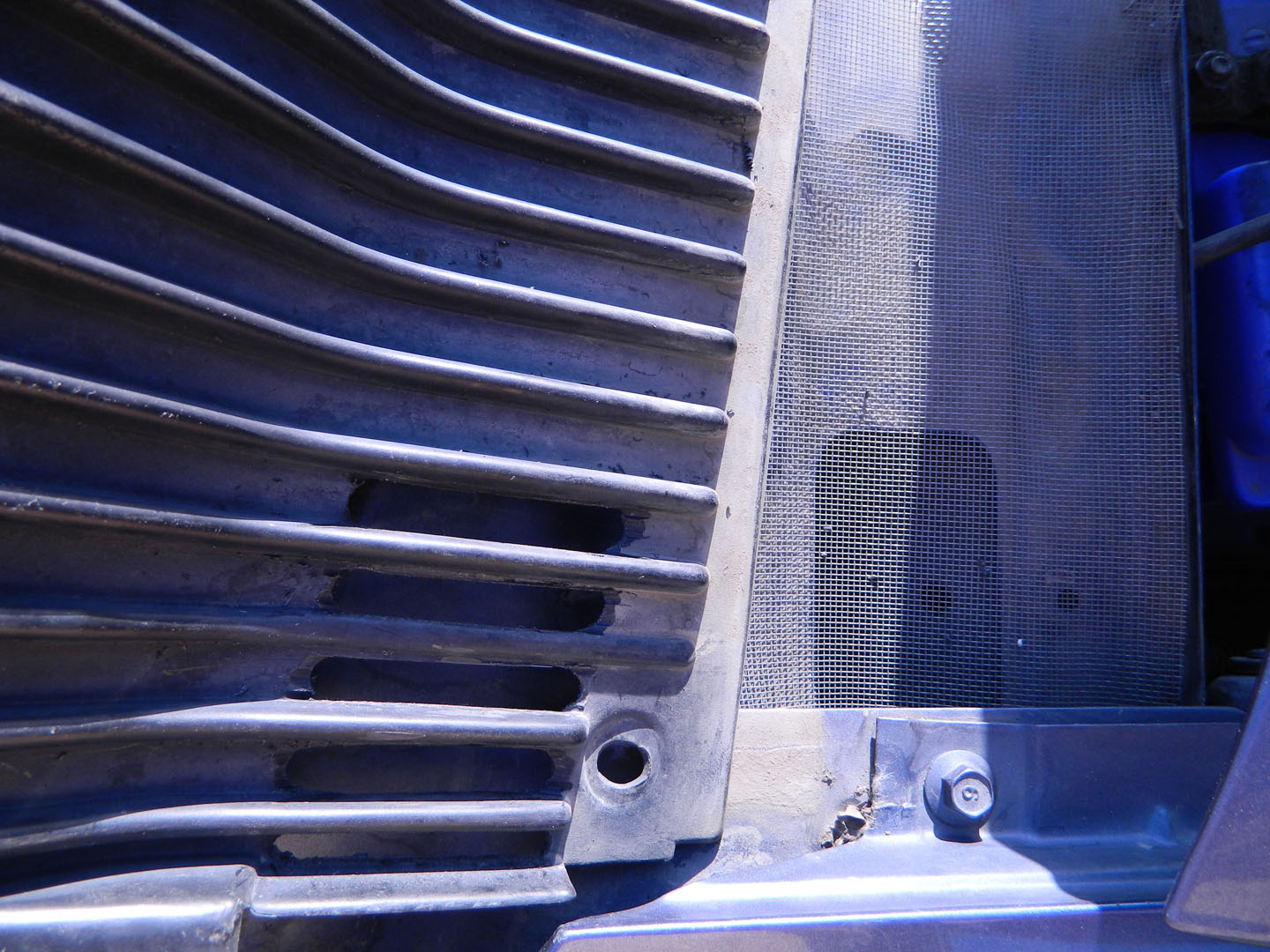

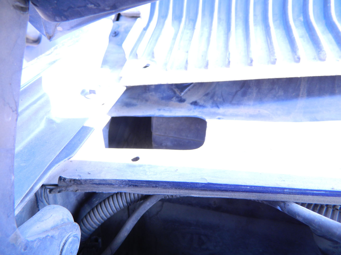

На днях снял наружн. панель воздухозаборника, что под лобовым - искал протечку в салон (см в той ветке).
Я В ШОКЕ!!!!)))) (хоть и рад, что не нашел дефект - причину протечки)
1. Реальный забор происходит только через одну решетку (№3), видимую с наружи - только она совпадает с окном в перегородке кузова, образующую некую камеру воздухозаборника. Еще два окна в ней заглушены декор накладкой!!!????)))))))
2. Я так и не нашел непосредственный заборник, ведущий к вентилятору, вернее увидел один (№№ 1и2), небольшого сечения, под левым (по ходу - правым) нижним углом лобовухи (НАПРОТИВ КОТОРОГО НЕТ ОТВЕРСТИЙ В НАКЛАДКЕ), НО ЭКСПЕИМЕНТАЛЬНО УСТАНОВИЛ, ЕСТЬ ЕЩЕ ГДЕ-ТО .....
ГДЕ???? ХЕЛП, ПОДСКАЖЬТЕ!
3. По стоковой схеме воздух значительно прогревается (ПРИ ВЫКЛЮЧЕННОМ КОНДЕЕ - ОН КАК СО ВКЛЮЧЕННОЙ ПЕЧКОЙ.... испытал при +35 в часовой пробке, с включенным кондеем - не айс, но терпимо, однако температура поползла...) от прямого подсасывания из двиг. отсека, от медленного прохождения по большой камере, прогреваемой от перегородки (ничем не термоизолированной от двиг. отсека) и от забора потока над горячим капотом - А В ЖАРУ ЭТО НЕ ГУД! (да и зимой тепловая помощь не ощутима, ИМХО) -я прорезал отверстия в накладке напротив видимого заборника, заткнул неплотности в уплотнении перегородка/капот и подложил москитную сетку между окнами кузова и накладкой. Надеюсь последнее поможет в чистоте отопительно/охладительного оборудования, может еще зимой снег не будет прямиком лететь с улицы в салон, а при горячей печке - садиться конденсатом на стекла...
Пока, 2-й день, идут испытания, отрицательных моментов не заметил, значительных улучшений тоже (не значительные - есть вроде...)
1, 3, 4 - окна воздухозаборников в кузове;
2- воздухозаборник, один из ...
? - напротив решетки накладки нет окошка...
Прикрепленное изображение Вот так улучшил.
