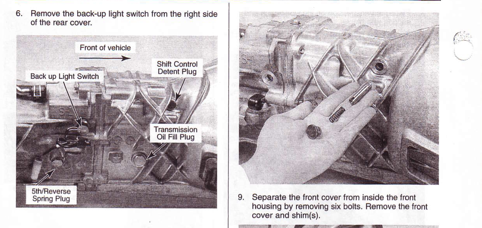

Там помимо болтов есть еще такая неприметная металлическая пробка, которую нужно аккуратно вытащить. Под ней будет пружина и металлический штифт. Я когда половинил коробку умудрился сдернуть не вытаскивая штифта, но поставить уже не получится. А в остальном снимай все болты по кругу, вроде больше подводных камней нет. Вот посмотри на картинке:
P.S. Это если ты конечно коробку половинишь, а не коробку от раздатки...
