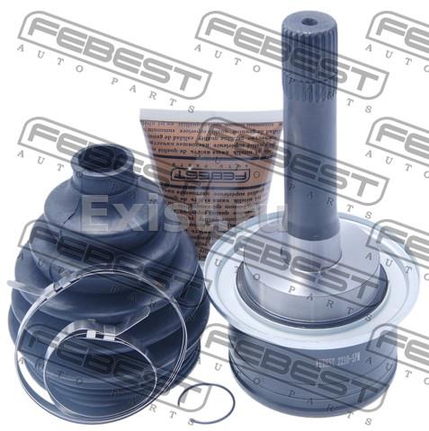

скорее всего наружный шрус ваш - FEBEST 2210SPM. Точно он будет, если наружный размер внутреннего сальника поворотного кулака 100 мм.
Где этот сальник и как его измерить,,,/?????

ссылка если есть изнутри металлический пылник, то это он.
