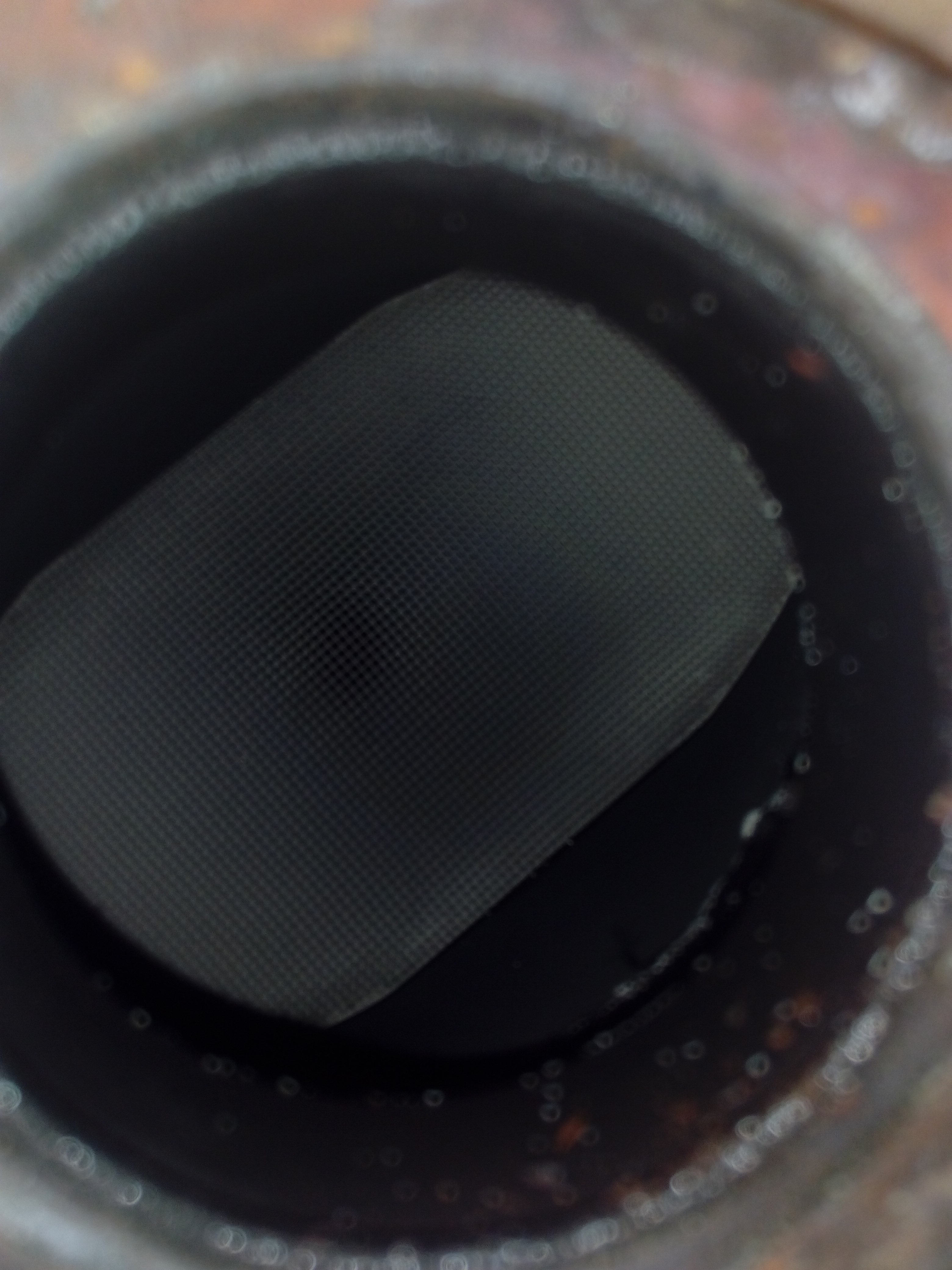

Цитата(BFGoodrich @ Jan 30 2017, 11:08 PM) *
Если двигатель при нажатии на педаль газа поднимает обороты выше 3000 мин, то в катализатор лезть не надо.
Из моего собственного опыта - двигатель развивал обороты больше 4000, а катализатор был забит так, что душил мотор по мощности чуть ли не в два раза и давал сильный перерасход бензина. При том пробег был всего около 100 тыс. А тут больше 200 тыс., и при нашем бензине такой пробег это приговор для катализатора - если он ещё не совсем забит так уж на половину и придушивает мотор это точно.
post Jan 31 2017, 11:53 PM
Давно хотел пламягаситель врезать.А сегодня пообщался с их установщиком в Смоленске. Он первым делом спросил пробег- 120000.А оно тебе надо говорит,- говорю наверно да , как пишут B228.gif .Громче выхлоп будет,- пофиг говорю.Не дури говорит,это не пробег для него B228.gif .Не веришь,сними и посмотри сам.Если что,привезешь и вварим.Снял,сейчас( завтра выходной biggrin.gif ):Прикрепленное изображение Прикрепленное изображение, чёрное пятно по центру - свет от переноски с др.стороны.Идеальное состояние с двух сторон. B228.gif По совету ентого труженика,пролью карбом и продую в обе стороны компрессором. dumai.gif Теперь прокладки искать надо новые 1111480105.gif ,заодно и шпильки заменю- тяжело снялся mad.gif .Вот так biggrin.gif

Ермыч   Какой пробег у автомобиля? Что с катализатором - в...   Jan 30 2017, 09:41 PM
BFGoodrich   Снять аккуратно топливный фильтр и из входящей тр...   Jan 30 2017, 11:08 PM
Ермыч   Если двигатель при нажатии на педаль газа поднима...   Jan 31 2017, 11:26 AM
Kalevala   Из моего собственного опыта - двигатель развивал ...   Jan 31 2017, 11:53 PM
Александр 533   Давно хотел пламягаситель врезать.А сегодня пообщ...   Feb 1 2017, 11:42 AM
Kalevala   Так то в Смоленске ! А вот в Москве весь бен...   Feb 1 2017, 12:23 PM
инженер   Так то в Смоленске ! А вот в Москве весь бен...   Feb 2 2017, 06:47 AM
Ермыч   Давно хотел пламягаситель врезать.А сегодня пообщ...   Feb 1 2017, 03:41 PM
