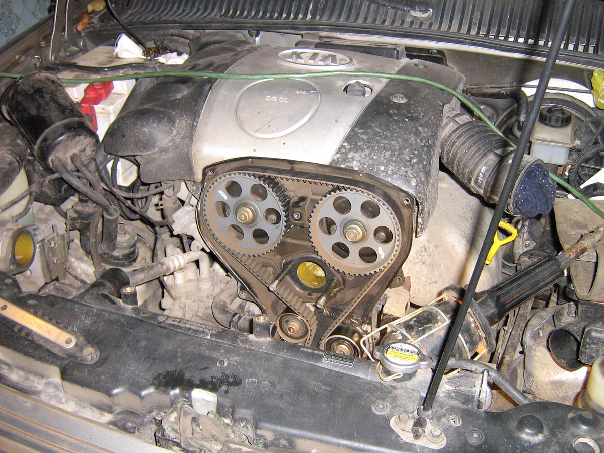

О, кстати, Александр, а как посмотреть ГРМ?
1996 DOHС AT, ГБО Stagg 4
post Feb 4 2017, 06:23 PM
Ты серьёзно? Есть несколько способов. Например - "не хочу сливать тосол". Нужно разобрать всё сверху, выкрутить 1 свечу, вставить электрод, найти ВМТ, это будет метка на шкиве ГРМ коленвала, открутить болтики, которые крапят кожух ремня ГРМ, отогнуть немного кожух и крабьим глазом проверить метки колёс распредвалов. Если их нет, значит не по ВМТ 1 цилиндра, а другого - ну выкрутить другую свечу, вторую. Метки должны соответствовать мурзилке. Ели "хочу слить тосол" там ваще всё просто, и сверху ничего разбирать не нужно.
