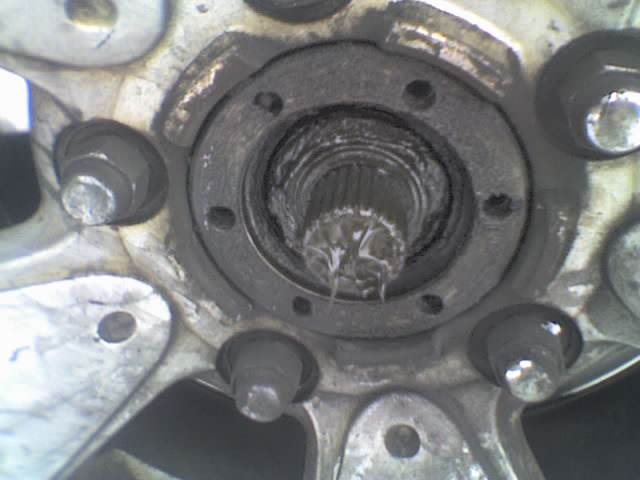

Цитата(Артём74 @ Feb 19 2010, 09:53 AM) *
я сам не пойму что стоит вроде это
сначала хочу разобратся что стоит если автоматы зачем я буду мучить шланги с клапоном
колпаки на хабе не удобные для откручивания хоть и на три болта завёрнуты выкрутить почти невозможно
Судя по фото, это точно не "автомат"!
B228.gif кажысь вакуум а на автоматах шлангов и клапана НЕТ !!! а где хаб ?
А теперь, если будет фото ХАБА можно будет точно сказать какой его тип

вот сфоткал что зто? шлангов нет
Прикрепленное изображениеПрикрепленное изображениеПрикрепленное изображениеПрикрепленное изображение[att
achmentid=7333]
ни чего не понимаю похоже на вакум ашлангов нет и клапан не нашел. на колпаке хаба made in russia
achmentid=7333]
ХАБ АВТОМАТ ! может поработали кулибины ?

[quote name='дмитрий51' date='Feb 19 2010, 05:21 PM' post='101793']
а как тогда он работает не могу понять может чего не хватает
может надо просто пружину надеть ?
achmentid=7333]
У тебя что, на разных колесах по разному?
На первом фото точно не "автомат". А на других фото, похоже, стоит ответная часть "автомата". Но в муфте нет трехшипового кольца! ef.gif

С твоим "полным приводом",похоже полный"пи....".На первой фотке у тебя гайка ступицы и стопорная пластина точно от вакуума(точно такое же стоит на ручных муфтах,но подозреваю,что у тебя точно не они).А вот на остальных фотках "сборная солянка".Муфта точно "автомат",вот только у неё отсутствует трёхшиповик,а без него она работать ни за что не будет.Ответки как таковой не видно,очень уж всё обильно смазано.В общем в таком виде ПП работать низачто не будет,единственная возможность(кроме полной восстановки)блокировать муфты и ездить с постоянным ПП.

спасибо за советы! буду заказывать ручки

Только ищи,где вместе с муфтами есть ступичные гайки(вместе со стопорной пластиной).По крайней мере,одну гайку тебе точно надо.
