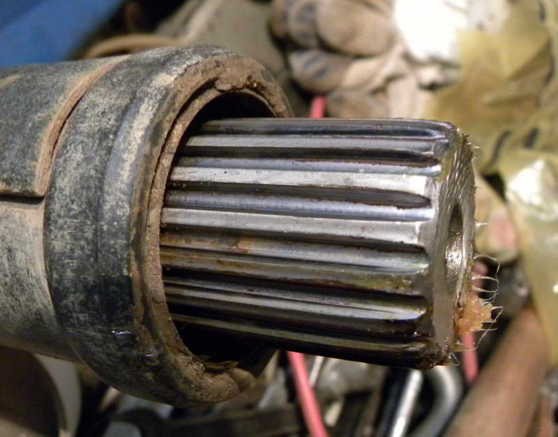

Цитата(Константин @ Jul 2 2009, 09:06 AM) *
Думал будет действительно не просто, когда прочитал сообщение 609
В итоге на снятие кардана ушло минут 20 работы.
8 болтов открутились отлично, у моста ключем на 12 (были вобще пропитаны маслом из двигла, которое на них лилось при каждой смене фильтра) и у раздатки головкой на 14. После отыскал в сарае монтировочку (см. фото) и повернув крестовину таким образом чтоб можно было зацепиться за неё, вставив край монтировки в отверстие под болт (см. фото), стал отжимать кардан от моста и в образовавшийся зазор сильнее запихивать монттировку. Достаточно разжав всё енто дело, рывком сдернул кардан.
Далее срезал остатки кожуха, поставил вертикально кардан (проблемным узлом вверх) и залил WD-шкой, оставив в таком положении где то на час, периодически подходил и снова брызгал WD-шкой.
Через час пропитывания шлицевого соединения поставил кардан на доску и начал стукать (а после и стучать) по нему через досочку, пока не заметил сдвиг (шлицевое ожило). Перевернув кардан аккуратно стал выбивать. И так несколько раз туда-обратно не жалея WD-шки, пока не разъединил две части руками.
Всё промыл, на валу шлицы отчистил от ржавчины используя металлическую щетку и напильник. Теперь как новенький.
Вот только забыл поставить метки когда расцепил шлицевое, но после нашел что то похожее на метки, видимо поставленные еще изготовителем.
Далее собираюсь изобразить как делал brat po razymy Кардан на место еще не ставил, надо было в баню идти, да и неохота было.

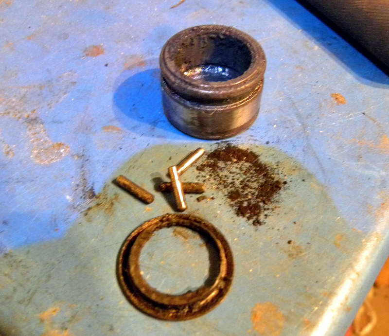

В общем, со второй попытки удалось поставить новую крестовину.
За неделю Хай-гировская смазка сделала свое дело B162.gif - крестовина вышла легко.
Вот все, что осталось от подшипника:
четыре иголки и кучка черной трухи, похожей на графитовый порошок. rvu-i-mech.gif rvu-i-mech.gif
К счастью, закисшая крестовина, вроде бы, не успела раздолбать подшипник хвотовика редуктора - по крайней мере, люфта я не почувствовал.... тьфу-тьфу-тьфу....
На замену поставил крестовину OberKRAFT 412-2201025-04 (крестовина карданного вала для Москвич-412, ИЖ-2126), купленную в "Планете Железяка" за 220 руб.
Есть еще Bautler BTL-0412CJ, QML UJ1005.
Но я ее выкрутил и вкрутил вместо нее болт на герметике. А масленку спрятал. B200.gif целее будет. biggrin.gif
А вот шлицевое соединение оказалось практически в идеальном состоянии B162.gif
Сейчас поставил отмокать переднюю крестовину, а пока поставил новый корейский кардан....
Хотя .... когда поставил их рядом - белорусский и корейский, мне наш белорусский как-то больше понравился.... как-то он по-солиднее выглядит.... dumai.gif
И шлицевое толще почти в два раза. И ход шлицевого больше на 1-1.5 см , и крестовины больше.....
