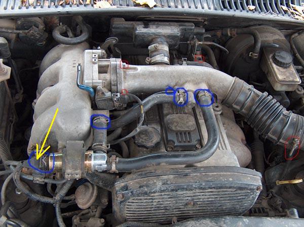

Помогите пожалуйста, кто нибудь может снять кожух с разъема показанного желтой стрелкой и сфотать.
Важно что бы было видно какого цвета провод куда подходит! Желательно наверное корейца постарше! Заранее спасибо!
