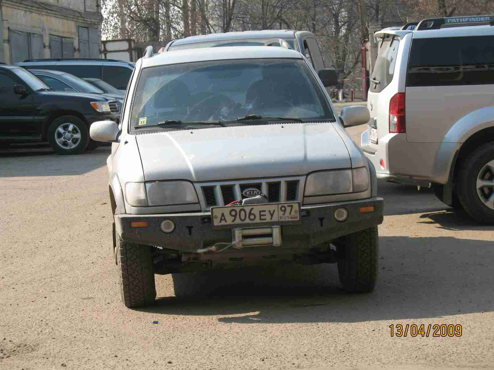

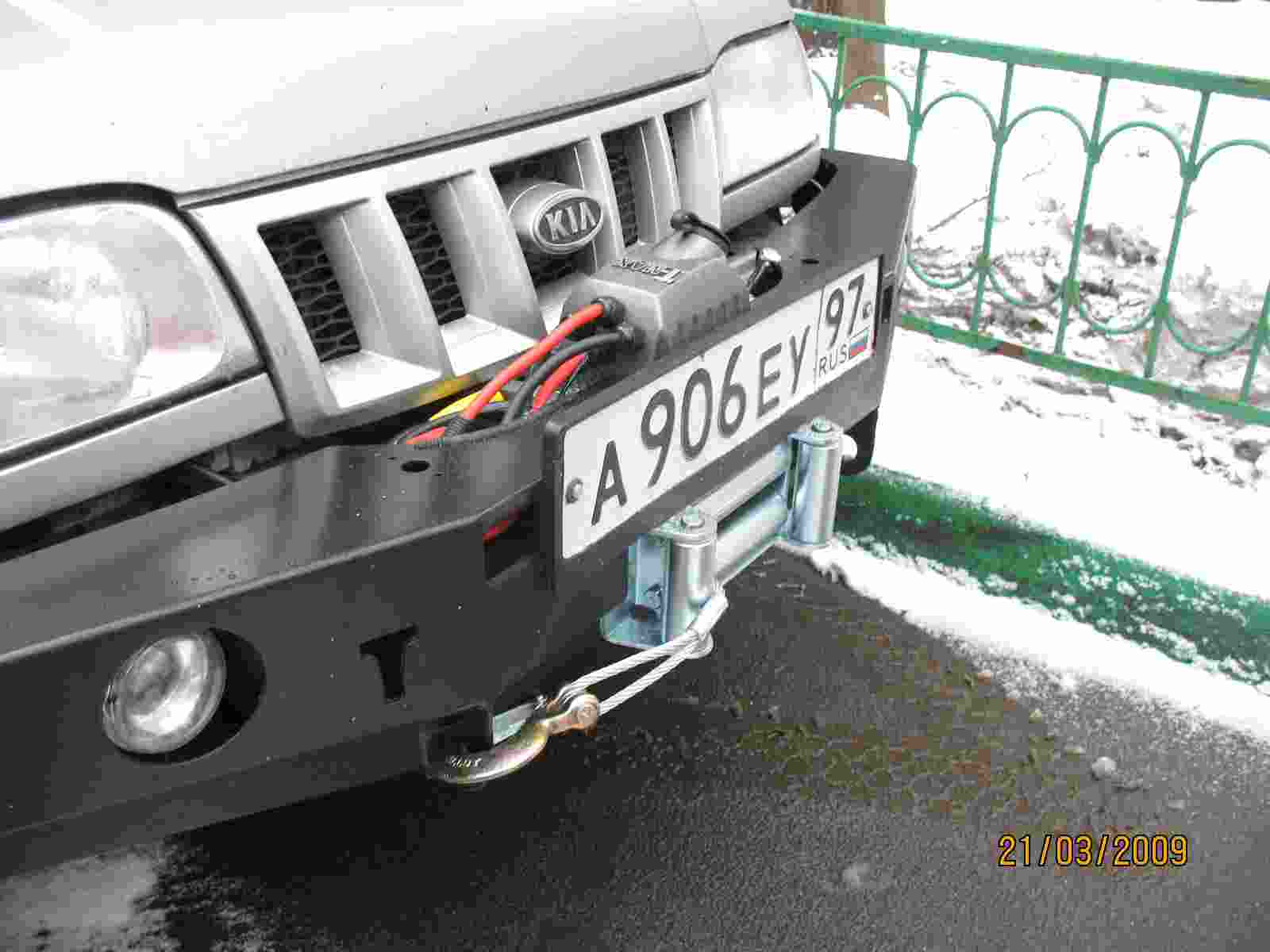

Неееее. собственного изготовления выглядят... скажем так не очень...
Я поставил заводского изготовления... Зацените!!! Задний установлю -
обязательно выложу фотки.

так так... dumai.gif чего ет за бампир такой rulez.gif rulez.gif ??? где надыбал, и по чём??? мне тож так нада... biggrin.gif h975g.GIF

Хорошо смотрится. Предположу, что бампер для витары. Цена, думаю, тысяч 20-25.
Встречный вопрос: как лебедка подключена? Ставил второй аккум, генератор менял?

Бампер похож на анвировский, угадал? Из того что заметил - крупные щели, бампер ИМХО сильно вылезает по краям, и защита снизу теперь не подобает бамперу - хлипковата.

Бампер навреняка анвировский. Я тоже в свое время к нему присматривался... НО:
- морда сузуки на 10 см шире спортяжной. - это видно на фотках
- 20 с лишним тысяч... dumai.gif дороговато.
- конструкция средней части мне не очень нравится.

Дело вкуса, ИМХО. Сколько времени это красивый бампер юзается по назначению? Наличие доп. оптики в переднем бампере - достаточно спорно, в ...овнах от них толку немного.
Как это бампер использовать для выбрасывания авто из колеи? Т-образные прорези под джека слишком далеко от центра бампера, не получиться ровно приподнять машину.
От какой машины бампер и чей (КДТ?) - на втором фото видно, что подгонка бампера к кузову отставляет желать лучшего.
Ну и сколько стоит и весит это заводское изделие?
ЗЫ: вопросы - от имени одного из изготовителей самодельных бамперов, ещё будут вопросы,ещё фото давай (внутренностей, крепления) biggrin.gif
Юзается с 02,2009 - уже больше года.
На счет оптики - не согласен помогает оч сильно. Засераемость не оч сильно отличается от основного света - т.к. разница в высоте установки мах. 15см. Для ...овн надо ставить люстру - но это в будующем вместе с багажником. А толку от него очень много на дороге. Свет можно устанавливать ближний или дальний. я выбрал ближний (хоть он намного геморойнее ставиться) т.к. светом родной оптики я не доволен.
На счет выбрасывания из колеи - испльзование в этом случае Т-образок недопустимо. Для этого есть специальных два упора внизу бампера.
Бампер этот от витары, но не помню от какой. Их там видов 4-5, надо поднимать документы...
Подгонка оч хорошая резать сам бампер вообще не пришлось - некоторые силовые бампера известных производителе, таких как ARB и пр. вообще висят как-то отдельно от машины с 10 см зазорами не прикрывая открытые области от штатных бамперов... У меня же есть зазор в 2см только спереди фар. Это видно только сверху. Но я уже в них нашел положительный момент - промывать от ...овна оч удобно и для обслуживания кисть руки туда пролезает... smile.gif
Стоил этот бампер на момент приобретения dumai.gif что-то около 24 000 тр (только железка).
Весит эта чугунина около 40 кг.
Ставил сам на своем сервисе. Крепеж сделал в выходные на даче. Подгонка получилась с точностью до 1 мм с возможностью регулировки + - 1 см.
Никаких доп. аккумуляторов нет, генератор штатный. Просто стараюсь не перегружать - туго идет ставлю блок.
З.Ы. 7-8т. с блокм наверное хватит чтобы колеса оставить в том месте где засел??? rolleyes.gif

Бампер выступает за края расширителя арки всего на 3см!!! Вровень - было бы плохо есть вероятность повреждения расширителя и крыла. Но в итоге бампер оказался уже самой широкой точки машины - у спортяги морда уже кузова на 10 см!!! Так что все ништяк!!! То шо доххтор прописал...
прилагаю фото сделанное до лифтинга.
