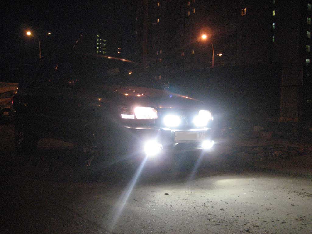

Вот на выходных приделал и модернизировал старые волговские противотуманки smile.gif

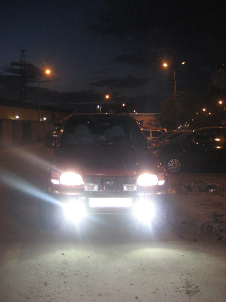

Здравствуйте! А это мой вариант - :-)ell& micro DE
[&tt&c:-)mentid=8867]
во! я тоже так хотел, расскажи что за фонарики и как крепил в нишу?

Вероятнее всего hella 90 мм модуль - противотуманный свет
У меня такие внизу стоят, туда ксенон вставляется без проблем.
Цитата(Evol @ May 25 2010, 09:36 AM) *
Но! B228.gif Противотуманки слепят, лучше дополнительный ближний!
post Jun 8 2010, 07:58 PM
Сообщение #114
ыыы лучше доп.дальний..Прикрепленное изображение Прикрепленное изображение Прикрепленное изображение

Туманки - Хелла micro DE
Бампер не снимал, ставится все без переделок, просверлил в бампере дырки и подвесил туманки, вывел отдельную кнопку в салон
Светят классно, даже лучше штатного ближнего ( спасибо линзам ), я оч доволен B162.gif

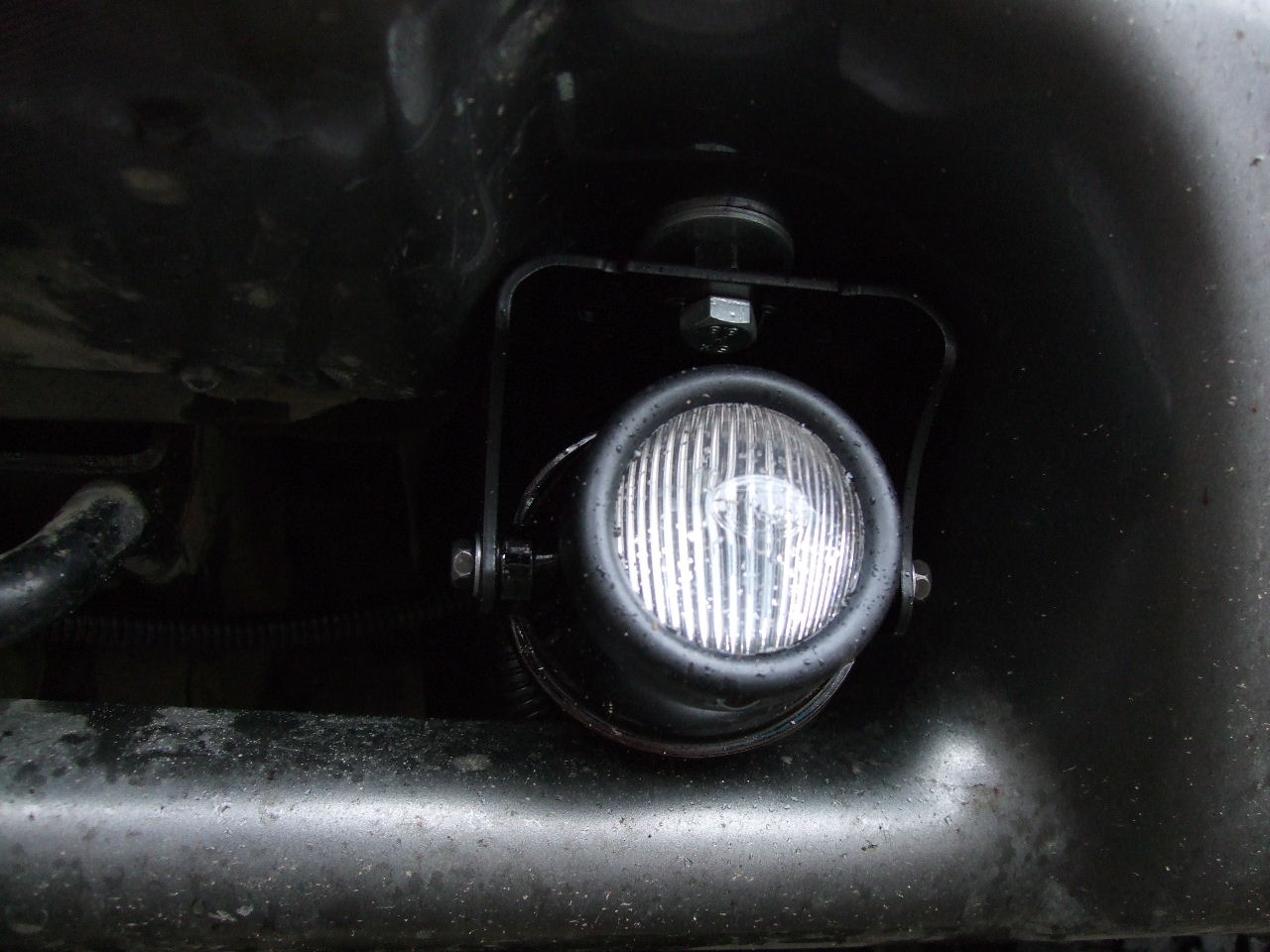

Спасибо всем за советы и рекомендации - заколхозил-таки я себе противотуманки...
Хелла микро ДЕ
Плюс взял от клеммы аккума, поставил, конечно, предохранитель (на фото видно).
Плюс на слаботочную цепь реле взял от клавиши включения задних красных фонарей - завтра в разрыв этой цепи поставлю кнопку-выключатель.
Светят хорошо, реально - лучше штатного ближнего света.
Прям чудеса...
Зы: на второй фоте (где реле) - справа внизу - видно два конца провода с "мамой" и "папой". Знаете чОйто ?? Это - чтобы можно было оперативно "отключить" (и отдохнуть от неё) антенну: категорически достала вылезать каждый раз, когда музыку включаю...

прожектор просто к пластику бампера прикрутил?
Пластик "скорлупы" зажат - через две толстые и широкие - металлические шайбы.
Штатные болты поменял на более длинные.
Бампер можно не снимать - только надо вытащить три штуки пластмассовых клипс снизу - для оттягивания нижней кромки скорлупы - чтобы наживить и закрутить изнутри гайку.
