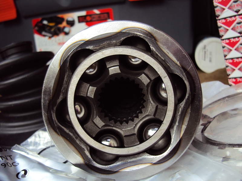

...2000г, америкос, были вакуумные муфты. Цель: устранить люфт в игольчатом подшипнике.
-ИП (0K01133152).
-Сальник ступичный (0K08A33065), это тот, который дорогой, ставится один (двойной, для вакуумных муфт). Именно такой стоит у меня.
-И после долгих расспросов сам шрус - Ashika (62-0K-K01). Думаю он однотипный с Asva (CVK-001), т.к. предлагается как аналог, да и на схемах и фотографиях различий я не нашел. Наверное, оба этих шруса, а так же Japan Parts GI-K01 и Jakoparts (Nipparts) J2820302 ОДИНАКОВЫЕ. Поправьте меня если я не прав.
Ивот что получилось:
Все вроде подошло, кроме размера высоты сальника. И как результат - фаска под стопорное кольцо на наружной зубчатке не показывается из ступицы. Примерил другие сальники (те которые отнес в магазин ранее) - не знаю как их приспособить. Искал сальник по размеру (65х100х8) - не нашел...
Вот теперь думаю, проточть фаску под сальник - не хватает толшины стали. Мож кто подскажет что делать? dumai.gif

вариантов два.
1. плохо искал сальники
смотри тут
http://www.valkar.com/production/shaft_sea...=5&CACHE_TIME=0
твой размер
65*100*6,5
2. вытащить из шруса шарики и сепаратор сделать центр (в случае отсутствия) и прошлифовать место под сальник.
собственно можно еще и внешний диаметр шруса шлифануть под нужный сальник...
итого три варианта.
про дистанционную шайбу не забудь между шрусом и кулаком

post Sep 1 2010, 02:34 PM
Цитата(Michael Shebanov @ Aug 31 2010, 10:57 PM) *
Неужели, никто не сталкивался с этой проблемой? Я чувствую себя первопроходцем…
Ищу сальник…
Я мучился с сальниками пару месяцев. В итоге вместо большого и дорогостоящего, который мне экзист впарил, вклеил на эпоксидке простой и дешовый. Граната в него встала, как родная. Муфты переделал из вакуумных в ручные . Полгода - полёт нормальный. Полный отчёт в "Наш развал, Наружные гранаты."
