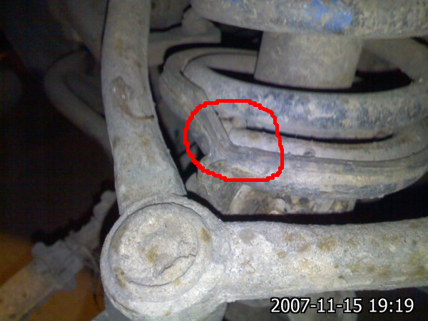

Прикрепленное изображениеВопросик такого характера на фото. нижний хвостик пружины смотрит в сторону шаровой рычега.а я когда ставил не обратил внимания и поставил во внутрь кузова.есть ли разница в работе пружины.у меня чашка развёрнута на 180 градусов
KNAJA5565SA748816 турбо дизель 2л с 1995г Мкпп.Люблю трактора.
post May 25 2010, 09:50 PM
Сообщение #446
если веохний рчаг при вывешивании не цепляется за чашку .. то пофиг..

post May 25 2010, 11:04 PM
Сообщение #447
Сообщений: 312
Регистрация: 11-February 10
Пользователь №: 7,417
место дислокации: Старый Оскол
там ещё до рычага места вполне.если так подумать стойка в сборе даёт равное усилее пружины при сжатии.а по выступу до рычага чашка одинаковая так же как и крепления к ней.но на заводе ставят как на фото.

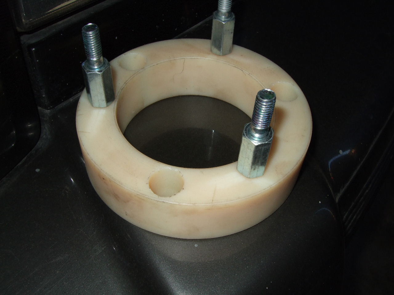

А я - ругаццо хочу!
Прикупил 3-см капролоновые проставки с удлиннителями шпилек...
Такие:
Изучил инфо (на форуме), пофтыкал в картинки... Проникси.
Собралсо с духом и...
Кароч: в самом конце "действа" - когда уже пружина была сжата, верхний рычаг и стабилизатор - отсоеденены; суппорт подвешен и гайка штока амморта - откручена - пришёл писец: две гайки, крепящие верхнюю опорную чашку амморта - я открутил, а третья (последняя, сцуконах) - коварно смялись грани и всё... А ведь - полил "вэдэшкой" как следоват, перед тем как.
Собрал, матерясь, всё в зад.
Блим.

Цитата(Mugatu @ Jul 6 2010, 12:19 AM) *
А я - ругаццо хочу!
Такие:
Блим.
Зы: начинать "лифт" передка проставками, ИМХО, надо - с проверки: открутяццо гайки шпилек опорных чашек, или нет. А то - целая "история с географией" получиццо. Артель: "напрасный труд". Ползать мне (ниудачнику) теперь "на коленях" допенсии... smile.gif
а в чем проблема? выбей шпильку - поставь новую.. их везде навалом продают.. подбери аналогичную.. цена 100 рублей, молоток и 5 минут времени. Я когда поднимал даж не задумывался.. и по 2 шпильки обломались, даж дорезал болгаркой точнее. Просто заранее купил еще шпилек и все.
Дык, эта...
Промблема в том, чтобы снять опорную чашку; в том, чтобы отвинтить её...
Шпилька-то - хрен с ней. Не отвинчивается та гайка (на шпильке) которая спереди справа (по ходу авто). Правое колесо. Т.е. в неудобном месте находится.
Болгарку надо. Маленькую. Наверное. Неудобно пилить будет.
Или со стороны колёсной ниши - не знаю правда - можно-ли подлезть с электродрелью: с целю высверлить.
Kia Sportage Grand 2005 г.в.
Я, в общем, хлебнул горя в жизни и научился справляться с поражениями, но если мне попадается плохо чистящийся мандарин - пиздец я зверею. :)

Цитата(Mugatu @ Jul 6 2010, 09:37 AM) *
Дык, эта...
такая же беда была на обоих чашках по две таких убитых гайки было, просто разрубил их зубилом.
sportage 1999 USA 2,0 128 лс
у вас то исчо всё доступно... biggrin.gif у меня после бодилифта, чтобы достать ту гайку что ближе к двигателю надо так изъе sensored.gif ся.... ну а если у неё грани стешутся ет ваще пинцет smile.gif бует...

Цитата(Deimos @ Jul 7 2010, 11:07 PM) *
Шпильки там от класики подходят.
Стоят копейки в любом автомагазине.
А с гайкой маленькая балгарка поможет.
На крайняк и зубило в ход можно смело пускать.
Так что зря бросил, надо было доделывать.
Спасибо - сегодня вернулся из Тамбова (в отпуске я) - буду продолжать...
Зубило, хорошее, купил.
Шпильки есть.
Только, вот какая "заковыка" - нет у меня нормальных стяжек пружин. Те, которые есть - купил самые короткие и миниатюрные - они всё-равно большие, из-за этого - возникае большой гемор...
А стяжки такого вот плана (деликатные; понятно, что это самодел) - я в магазинах не нашёл.
Шпильки есть.
Укороти болты и нет проблем!
Да там не болты, а резьбовые шпильки с резьбой по краям и шестигранником по центру.
Стяжки с болтом (как на фото) чёт в магазинах не встречались. Надо, наверное, в "южный порт съездить"...
