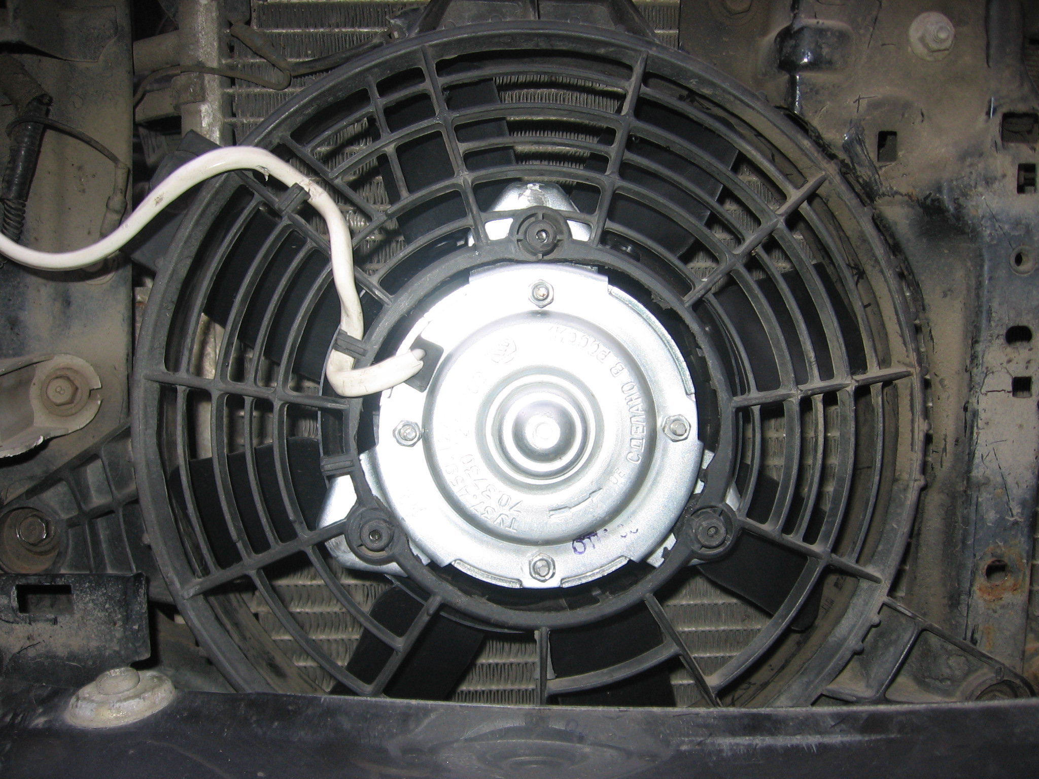

Выкладываю как и обещал -Прикрепленное изображение крыльчатку обрезал в размер,что бы вставить в диффузор и ещё нагрев феном лопасти,подвернул их малость.Воздушный поток увеличился.Прикрепленное изображение на диффузоре сзади увеличил центральное отверстие,что бы влез жигулёвский электродвигатель.С него я отболгарил шпильки которыми он крепится(ибо оне не совпадали с родным посадочным местом на спортаже,и просверлив отверстия в пластинах закрепил движок как и родной.Прикрепленное изображение ну а это датчик включения.
спасибо! он пробивает оба радиатора? кондей нормально работает?
Да,пробивает оба радиатора.
