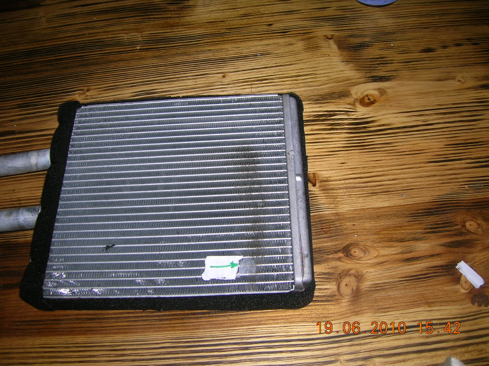

Мне думается что технически не так уж сложно подвести к испарителю антифриз - теплообменник много больше чем радиатор печки по теплоотдаче -(визуально ) и есть возможность подсоединить трубки .. завтра ставлю новый бензобак взамен пробитого .. буду в гараже день - постараюсь замерить и сфоткать испаритель (есть запасной )...
post Aug 31 2010, 10:03 PM
Сообщение #129
Цитата(kross @ Aug 30 2010, 10:12 PM) *
Рустам сори за задержку.. пытался найти фото .. но один из компов "слетел" и фото испарителя было там ...
Вот габариты Прикрепленное изображениеПрикрепленное изображение
На первом фото видно что трубки перед ТРВ(отпилить в случае переделки) одного диаметра - который составляет порядка 15-16 мм....
Да .. забыл.. регулировки тепла не будет.... надо ставить кран на патрубки .. ибо будет всегда максимум ....
а диаметр трубок печки порядка 16.5 мм ( на ранних печках було все 17.5-18.0 мм dumai.gif )
