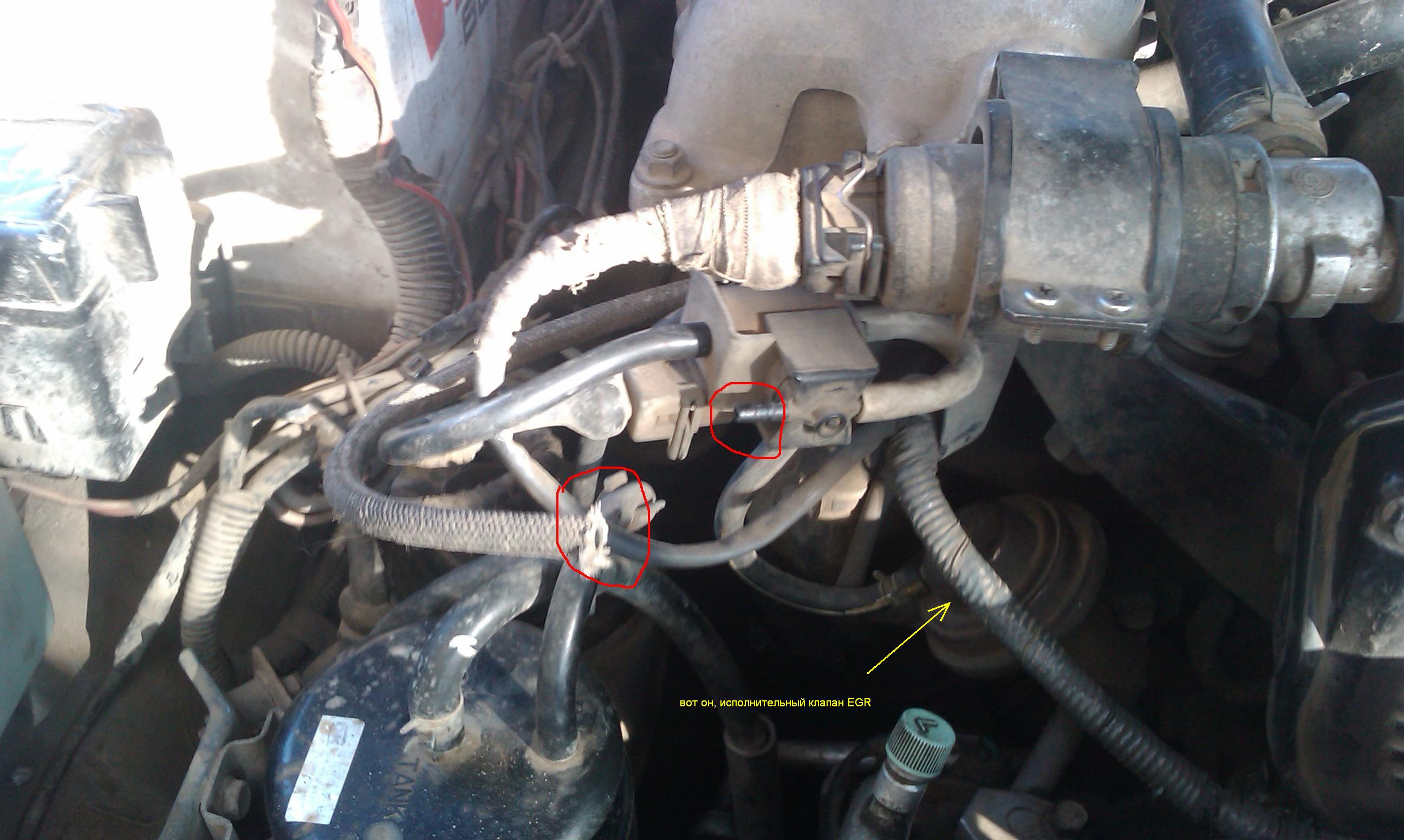

Полазил в моторном отсеке, дергал все разъемы ничего не помогло, НО вот наткнулся на этот узел, фотки выкладываю. При снятом шланге обороты стабильные в районе 900 и двигло работает ровно на газ адекватно реагирует. Стоит надеть шланг, холостые пляшут, но газует вроде как нормально.
Подскажите что это за клапан?(красной стрелкой на него указал). Кстати "ЧЕК" ни в каком случае не горит.

Это шланг и электроклапан системы EGR (рециркуляция выхплопных газов). Исполнительный клапан этой системы расположен ниже (по шлангу) на впускном коллекторе.
Через снятый шланг идет конкретный подсос воздуха, который сбивает с толку "мозги".
Если после одевания шланга "пляшет" ХХ, то возможно надо почистить исполнительный клапан.
все в точности как ты и описал. Подскажи плиз, как почистить исполнительный клапан? Есть ли примудрости. или же простомолотком об асфальт? h975g.GIF ep.gif
Кстати этот клапанок(исполнительный возле "танка") импульсно щелкает. так и должно быть?
И еще вопрос, а если со снятым шлангом ездить, какие последствия вылезут? Если это система экологии, то может ну её нафиг?
у меня такого клапана нет ef.gif (может через него на форсунки воздух идёт)

В отличие от некоторых наших коллег, я не думаю, что если "экология" - нафиг!
Не потому что я "зеленый". А потому что я не знаю(!) как это может объективно отразиться на работе двигателя.
Как показывает моя практика, подход "Если это система экологии, то может ну её нафиг" часто вылазит другим боком.
На счет последствий снятого шланга...
Нарушается адаптация система "мозги" - лямбда. Соответственно, возможны неадекватные реакции двигателя в переходных режимах (при резком изменении дросселя).
Кстати, разговор пока не об этом. Потому что это (возле "танка") - система вентиляции топливного бака.
... если я правильно понял что такое "танк".
Цитата(stason @ Nov 2 2010, 03:37 PM) *
Скинул я этот шланчег, заглушил болтом. Поезжу немного, потом отпишусь как будет вести себя авто.
Этот эксперимент советую начать с "обнуляции" "мозгов" клеммой АКБ.
Много чего хотел написать, но не стану, ибо получиться целый трактат.
1."Экологию" придумали автопроизводители не всегда эффективную, а зачастую очень затратную для владельца включая увеличеный расход топлива. Если топливо гоуно, то хоть евро-100 будет, а на выходе евро-1. У нас в России нет нормального топлива, Максимум евро-2.
2. Все мои попытки обойти проблему малыми кровями связаны с тем,что авто нужно ежедневно. Сервисов нормальных по спортажам нет в городе, а в шараш-монтаж ломят ценну за просмотр от 3000 тыров.И это только просмотр. Есть еще два официала КИА но там цена будет, что проще новый двигатель купить.
3. Мозги обнулил. Спасибо за совет.
Со снятым шлангом покатался, пока только положительные эмоции. Двигло работает мягко, на разгон стала реагировать гораздо быстрее. Не колбасит двигун. По расходу бенза пока наблюдаю.
НО как появится время и адекватный мастер с компьютерной диагностикой, обязательно найду и устраню проблему, верну все на свои места.
Что то я думаю,что этот электромагнитный клапан все же относится к адсорберу,а EGR просто управляется вакумом .И при заклинивании клапана в открытом состоянии будет подсос.Проверь клапан.
Мой тел.8-905-716-57-75 Роман
сними этот счелкающий зверь, покрути в руках, посмотри на возможность "разобрать", если нет, загляни в дырочки, возможно забиты грязью. Аккуратненько прочисть, продуй, я думаю, что проблема исправится.
Что качается слов Виктора , то он прав, эта "экология" может влиять на работу лямбд, которые в свою очередь дают сигнал на мозги. Выхлоп изменяется, и возможно, я повторюсь возможно будет быстрее помирать вся остальная экология в авто, а именно: забиваться каты. Последствия забитых катов, либо попадос на бабло, либо замена на универсальный, хотя и не дешевый, лио ставить пламегаситель, либо кататься с большим расходом топлива и с ошибкой.
