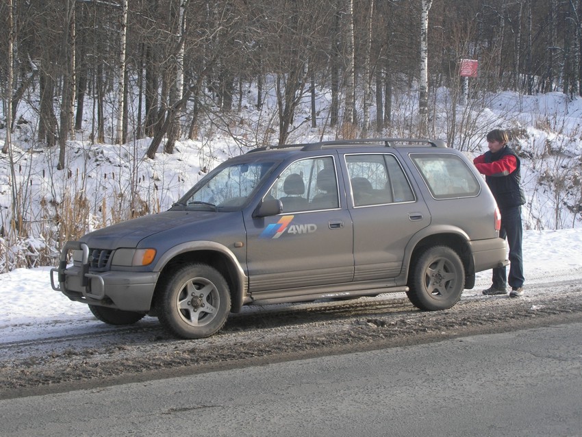

Был такой: Прикрепленное изображение
Стал таким:
Геометрия грандовской задницы намного улучшилась (она блин должна быть такой с завода rvu-i-mech.gif )
рычаги действительно являются самой нижней точкой, но их можно перенести наверх, где-то был даже чертеж такого переходника.
Все мои похождения у блохе
